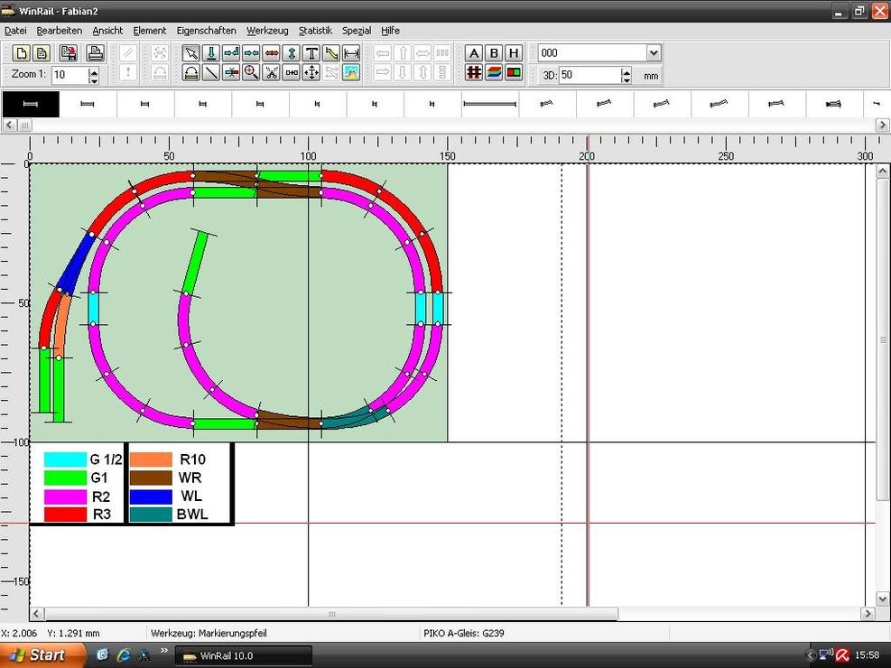

AW: Meine eigene MOBA-anlage
Hey michael. meinst du du könntest den plan noch in farbe angeben??
zb. R3 = rot, R2 = gelb
oder so....
währe furchtbar lieb.

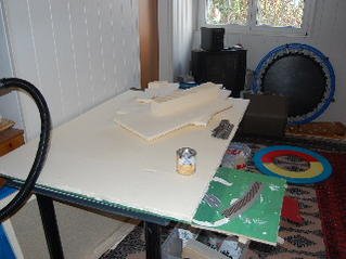

hier einmal ein foto von meinem untergrund^^
Hallo Fabian,
damit du beim Gleisverlegen nicht durcheinander kommst, habe ich hier, auf deinen Wunsch hin, den Plan Farbig gemacht.

Thorak
hi michael....
noch ein paar fragen:
unten bei der weiche (in der kurve) ich verstehe nicht , wie dass gehen soll, dass nachr die 2 R2 kurven wieder auf gleicher höhe sind??
dann brauche ich nun gar keine stoppweichen mehr??
wo gibt es billige elektronische weichen?
Fabian
Hallo Fabian,
das mit den R2 Kurven liegt an der Bogenweichengeometrie. Bei Piko ist das genauso und damit viel einfacher, als mit irgentwelchen Distanz- oder Ausgleichstücken umherhantieren zu müssen. Da du ja das Roco Digitalset gekauft hast must du nix mehr isolieren. Die Weichen gibts bereits elektrifiziert. Ist bei der Größe deiner Anlage abe völliger Blödsinn. Da du an jede Weiche Problemlos rankommst, kannst du sie auch mit der Handschalten. Wenn du die Gleise anschraubst, kannst du die Weichenantriebe später noch problemlos nachrüsten, wenn deine Anlage dann größer wird.

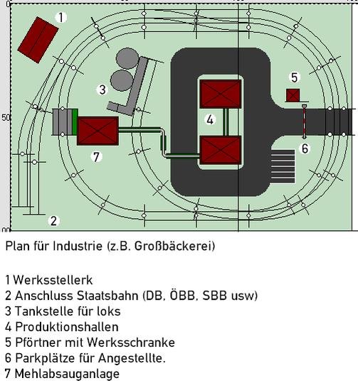

Hallo Fabian,
hier ist, wie abgesprochen, dein Lageplan für die Industriebäckerei.

Thorak
hy
sieht sehr überzeugend aus danke.
ich überlege es mir noch bis um 13:00
