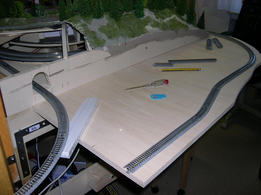

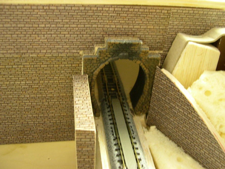

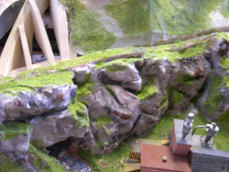

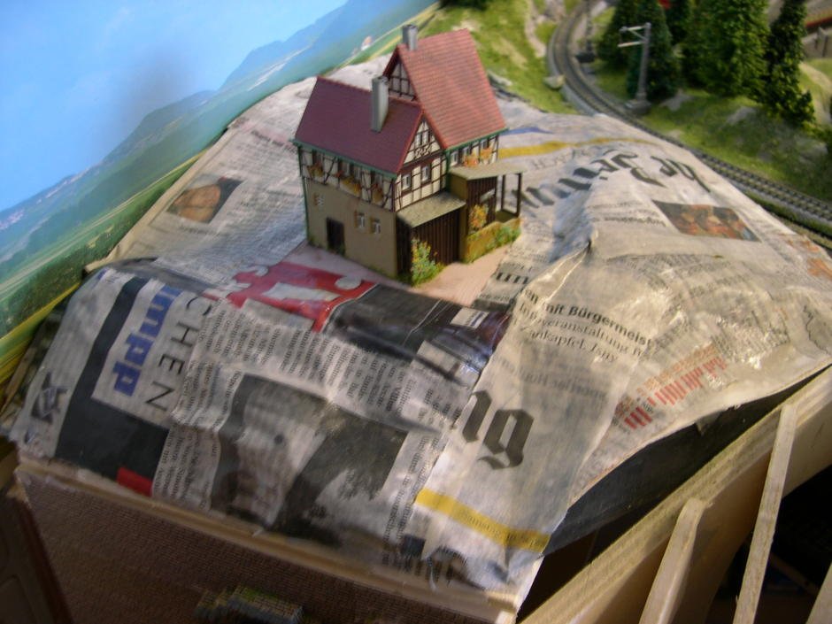

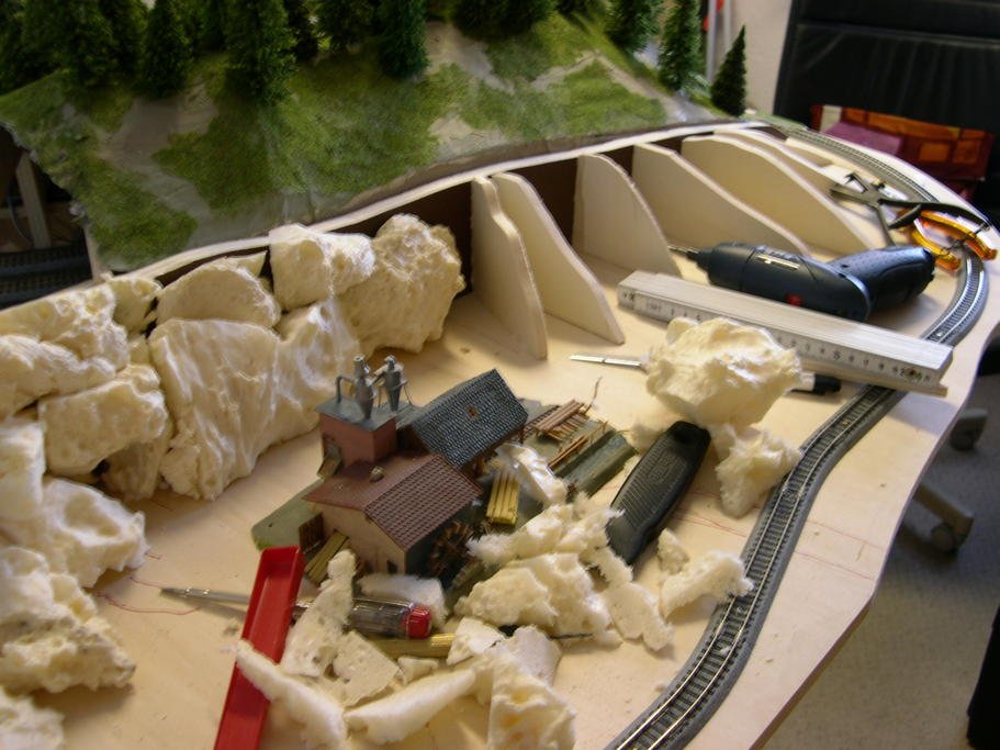

Guten Morgen Freunde,
während ihr noch alle an Eurer Matratze horcht, ist der alte Prellbock schon wieder an der Arbeit. Es muß ja weiter gehen. Ihr wißt: Stillstand ist Rückschritt!
Ja, ja, Schorschl, kennst mich inzwischen zu gut! Natürlich bleibt es nicht beim "denken". Die Tat folgt.

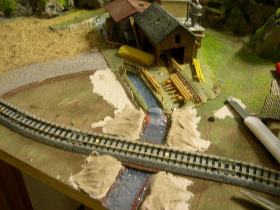

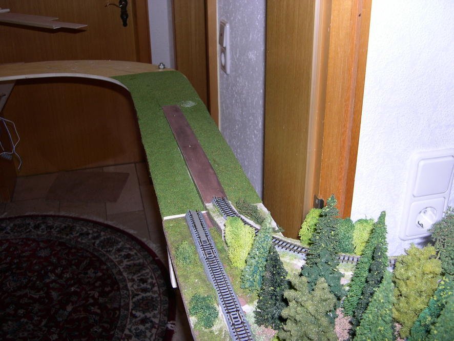

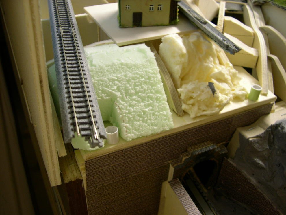

Jetzt ging es um das erste Bauteil. Es ist eigentlich das Schwierigste, da es unmittelbar an die Hauptanlage grenzt. Folglich muß man so ein Teil auch durchgestalten. Viel darf es nicht sein, aber doch ein kleiner Blickfang werden. Seht Euch an, was bisher entstanden ist. Auch wenn ich mal wieder einige Aufnahmen schön verzittert habe! *grummel*
Zum Thema: in einer kl. Felsschlucht kommt ein Höhlenbach heraus. der wird gefaßt zu einer Sägerei geleitet, die mitten im Wald liegt. Eine Strasse fürhrt von der Säge nach "irgendwo", ebenso der Bach, der unter dem Bahngleis durchfließt. Evtl. stelle ich noch ein Wohnhaus dazu, das ist aber auch schon alles. Der an die Felsen anschließende Hügel wird nur bewaldet, die Säge braucht ja Futter.
Die Felsen sind versuchsweise mal aus PU-Schaumabfällen gemcht worden. Das Bauteil mit dem ehemaligen Fortshaus wurde abnehmbar gestaltet. Die kleinen Hülsenstücke halten den Zugang zu den drei Schrauben frei. Der Bach wurde nach der Säge ca. 3 mm tief aus der 1,5 cm starken Grundplatte geschnitten. der Steg für´s Gleis ist nur ein Stück Balsaholz.
Der Tunnel links ist eine Atrappe und nur der Anschluß an die Hauptanlage, in diesem Fall ist es die Abfahrt. Er bleibt, bei Abnahme des Teils, an der Hauptanlage. Die Abfahrt wurde grob aus Balsahiolz geschnitten und gefeilt, sie wird noch entsprchend bearbeitet und verkleidet. Die Einfahrt ist rechts die vordere Strecke, welche dann wieder in die Kehrschleife der Hauptanlage mündet. Damit ist der Rundkurs wieder garantiert.
Na dann guckt halt mal. Ich zeige Euch wie es weiter geht.
Grüßle vom
Dieter dem alten Prellbock1 :rolleyes:

AW: Wie geht es weiter in meiner kleinen Welt??
Hallo Dieter
Das kommt gut. Und vor allem sieht man den Fortschritt!
Ich bin jeweils froh, wenn ich eine einzige Latte zuschneiden oder einen einzigen Widerstand einlöten kann. Meistens dauert es nicht lange, bis irgendjemand der Familie was von mir will (meistens berechtigterweise).
Weiter so, Dieter, dann kann ich mich wenigstens über deinen Fortschritt erfreuen!

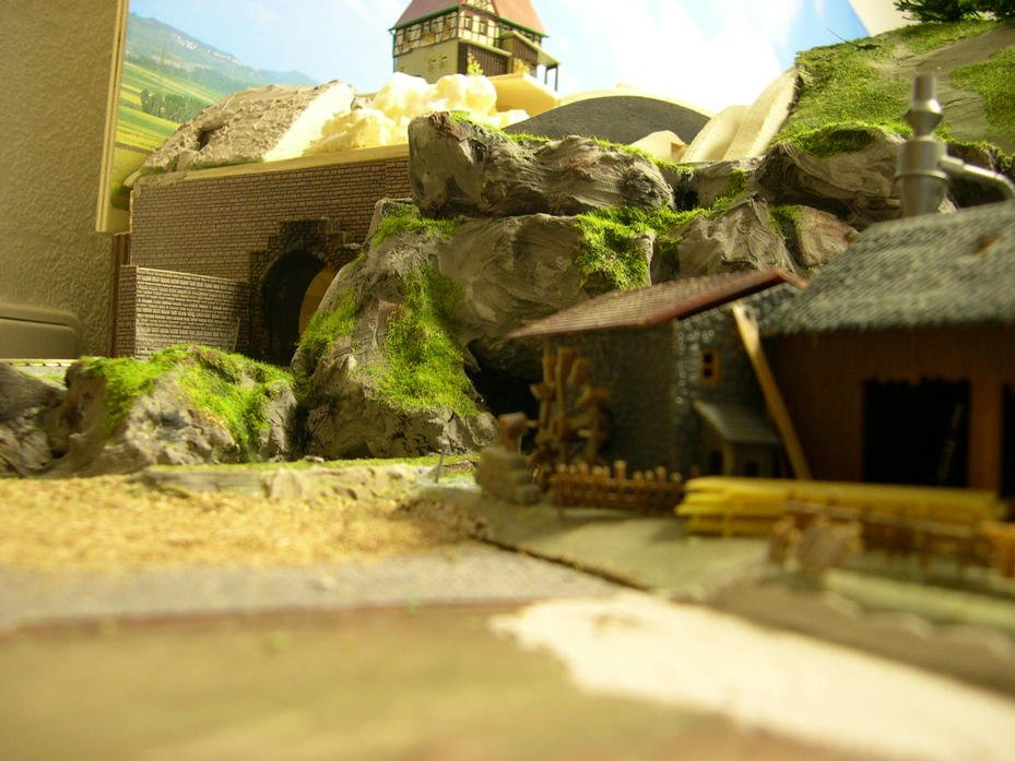

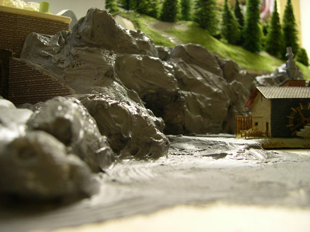

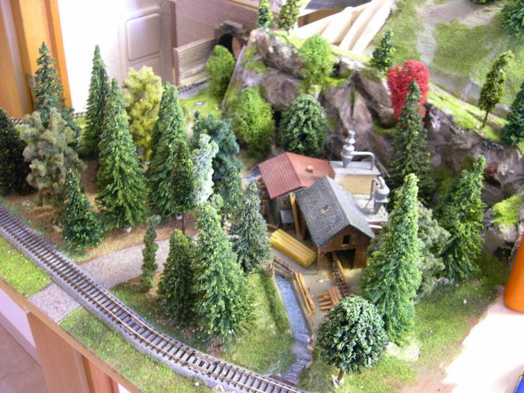

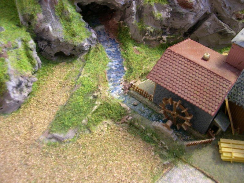

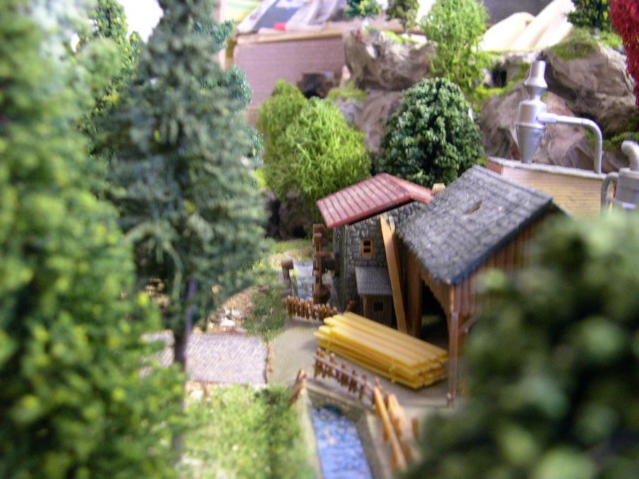

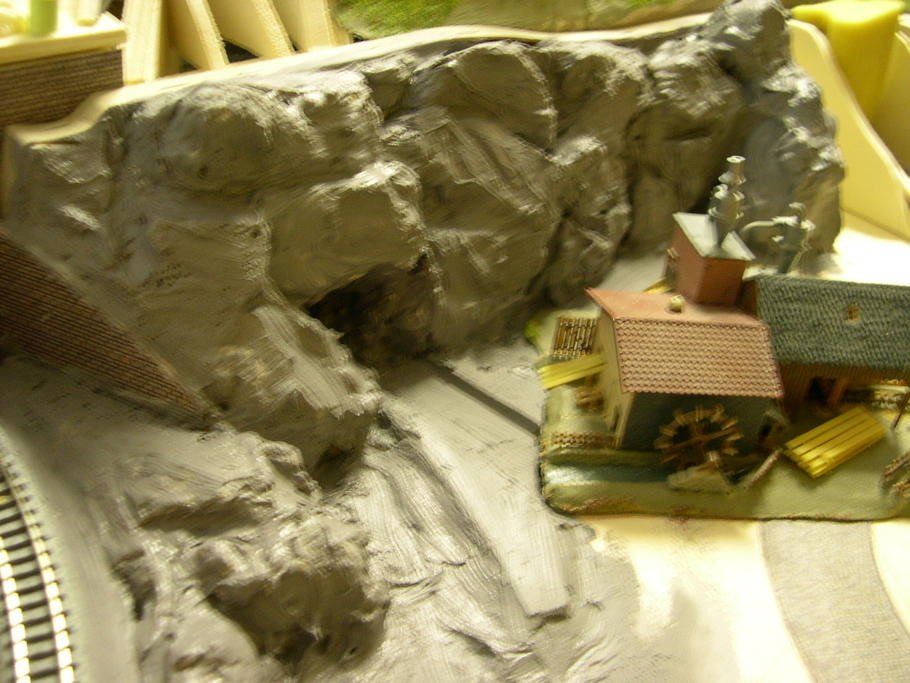

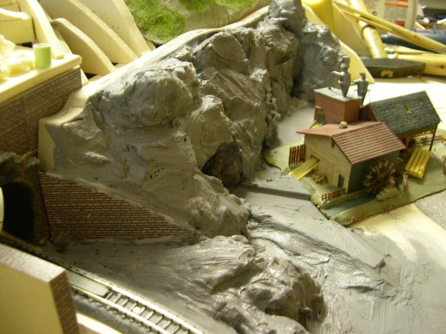

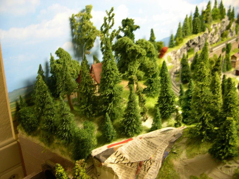

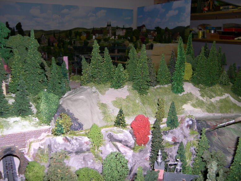

AW: Wie geht es weiter in meiner kleinen Welt?? Nächster Teil

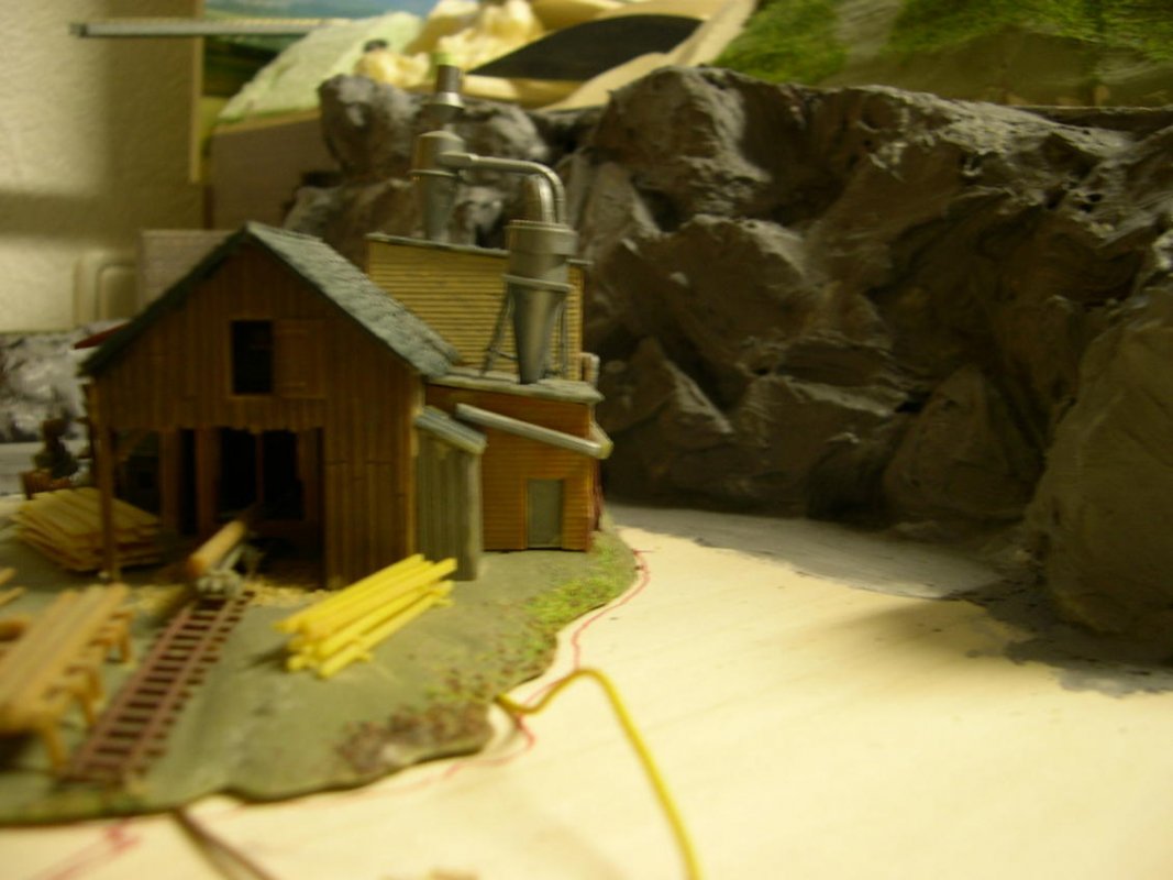

Hallo Freunde,

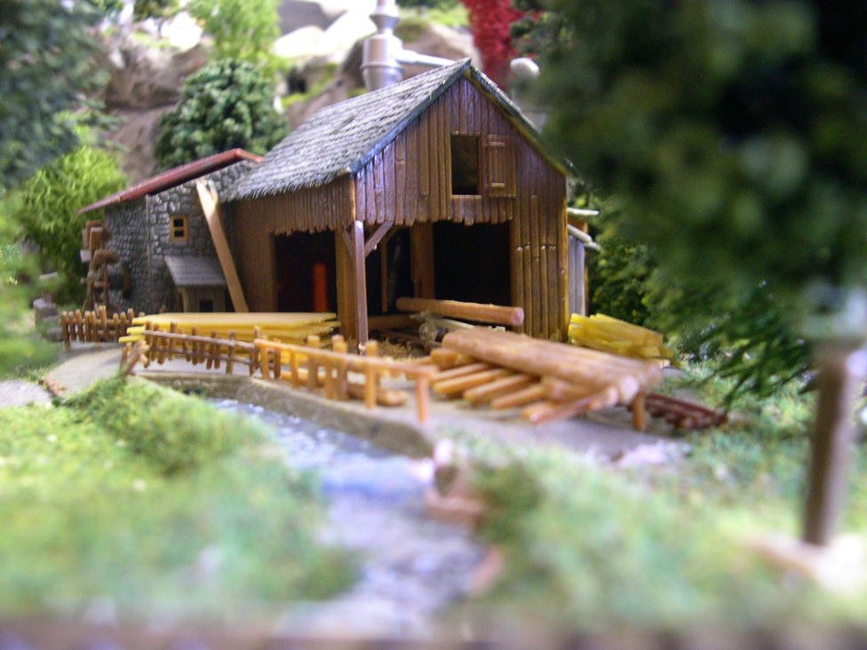

damit ihr garnicht erst in Versuchung kommt, zu denken, der alte Prellbock gammelt auf dem Abstellgleis so vor sich hin, hier der nächste Bauabschnitt. Der linke Teil ist nun bis auf kleine Ergänzungen soweit fertig. "Das alte Försterhaus" hat wieder seinen Platz, und der ist bereist mit dem guten, alten Zeitungspapier bekleistert.
Der Höhlenbach ergießt sich über das Mühlrad der Säge, die jetzt auch rundum von Wald umgeben ist.
Ja, ja, ich weiß schon: Der Jäger mit dem Hund, der die armen Rehlein abknallt fehlt noch, das Liebespaar, welches sich am Bahndamm erotisch vergnügt ebenfalls, auch die "Niedriglöhner" in der Säge haben offenbar gerade mal wieder Streik, Aber das kommt noch. Die Gewerkschaft Bau-Steine-Erden hat beriets wütende Proteste eingelegt. Und was die fehlende Erotik anbelangt, die hat mir unser Hochwürdigster Herr Pfarrer ausdrücklich verboten.
Na schön, seht es Euch an und dann zerreißt mich in der Luft! Aber bitte ganz sanft! Ich bin ja sooo kitzlich!
Grüßle von
Dieter dem ollen Prellbock1
Hallo Freunde, kleiner Nachklapp von mir:
Mein Programm hat die Bilder in verkehrter Reihenfolge eingelesen, ihr müßt sie euch also von unten nach oben ansehen!
ich geb´s ja zu, ich hab das mit Absicht getan! *schäm*
Dieter der Prellbock1 *sich diebisch freuend*

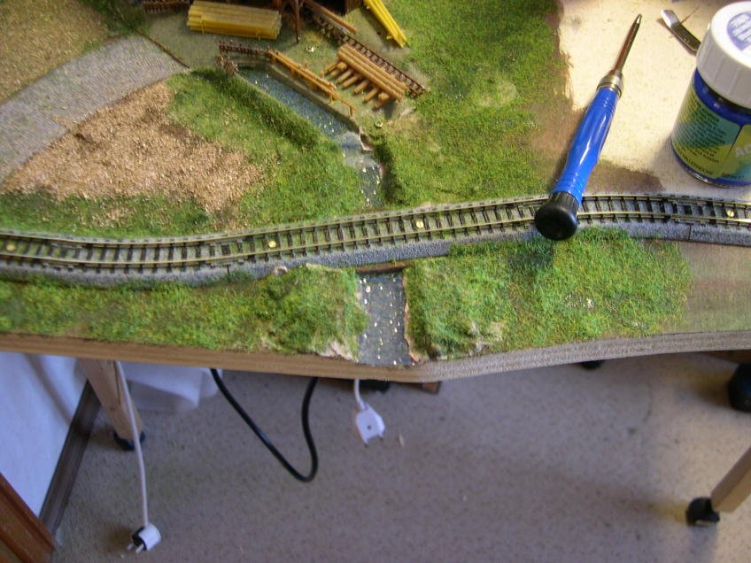

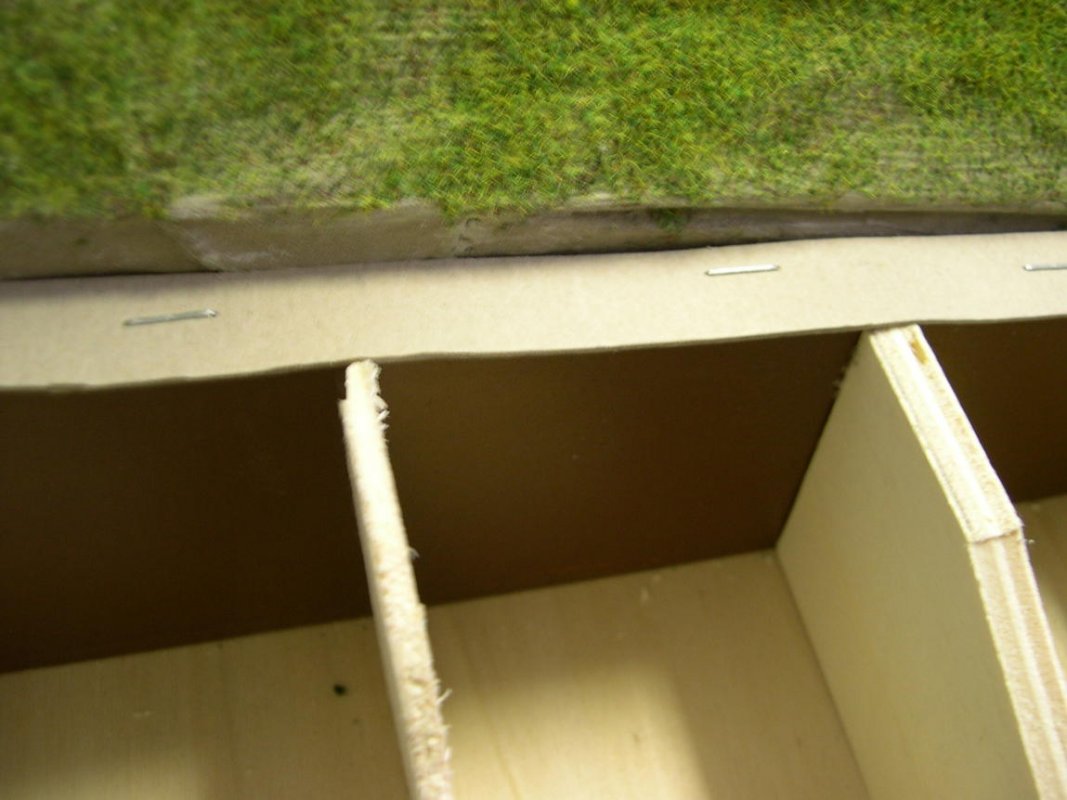

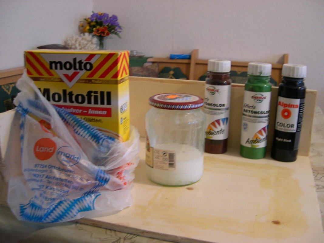

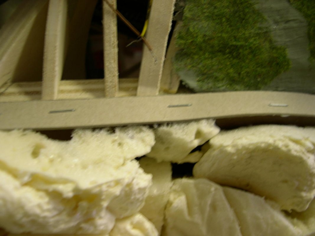

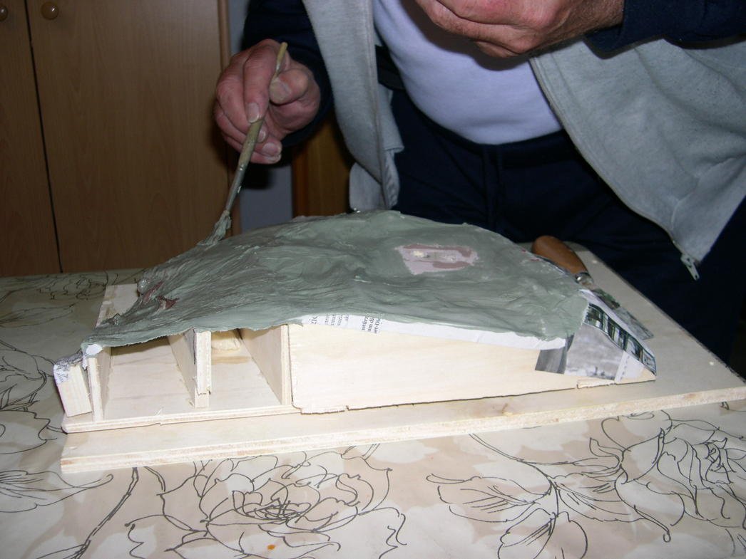

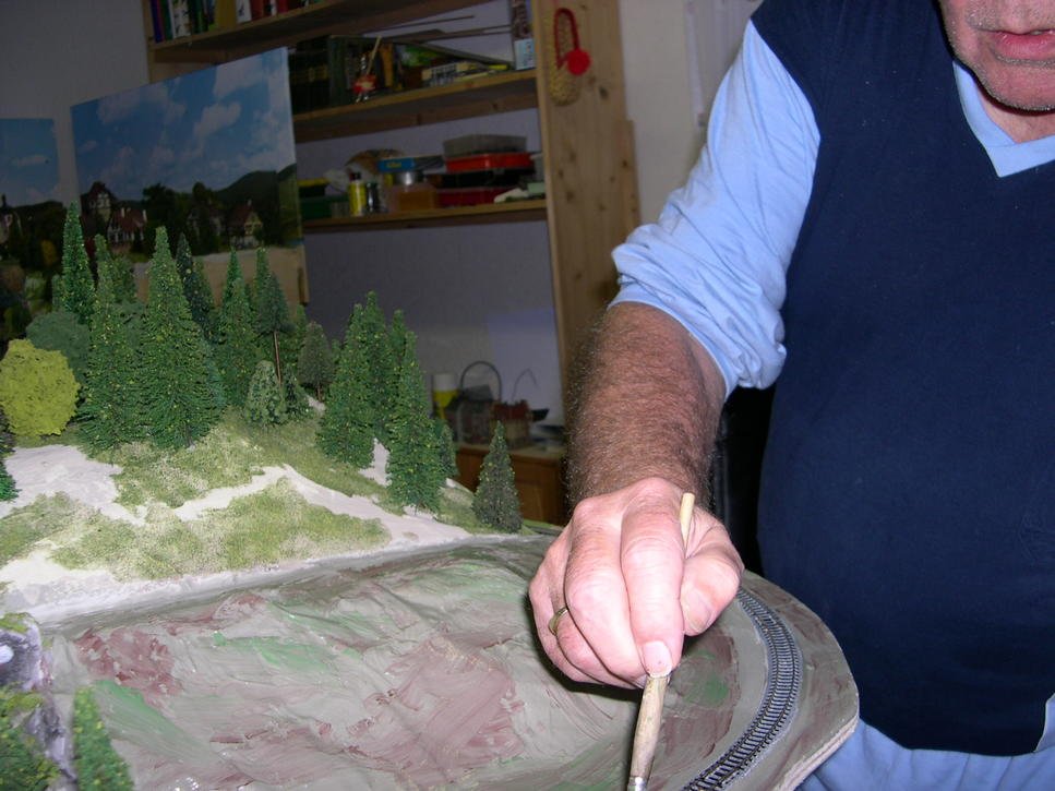

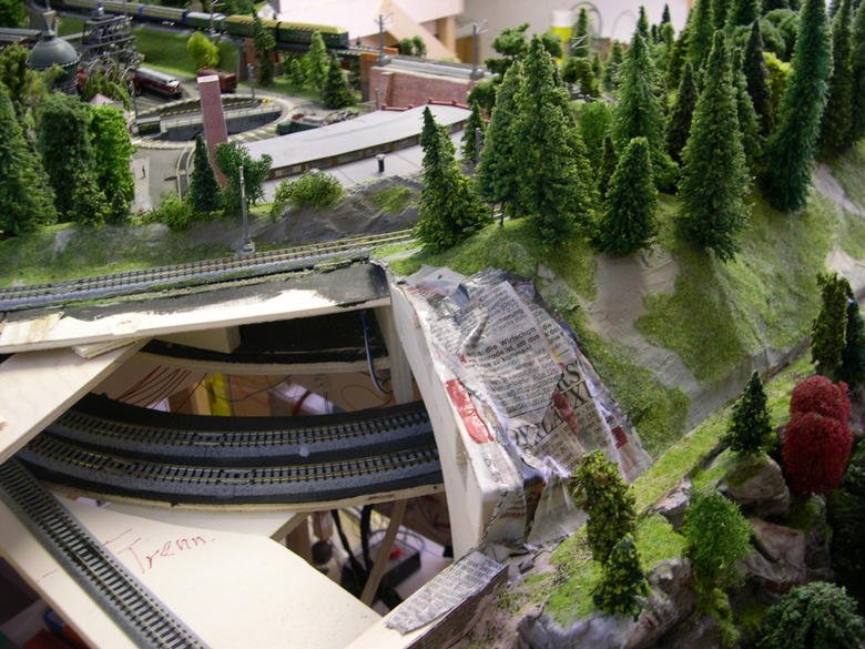

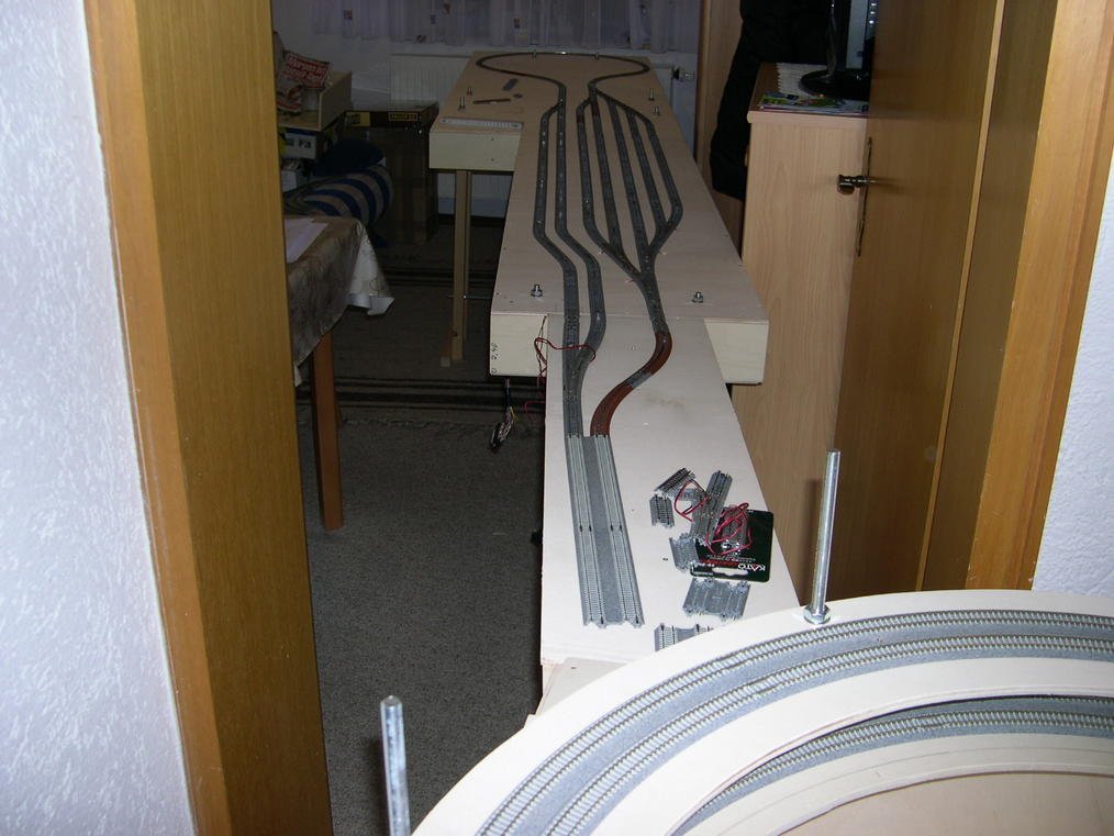

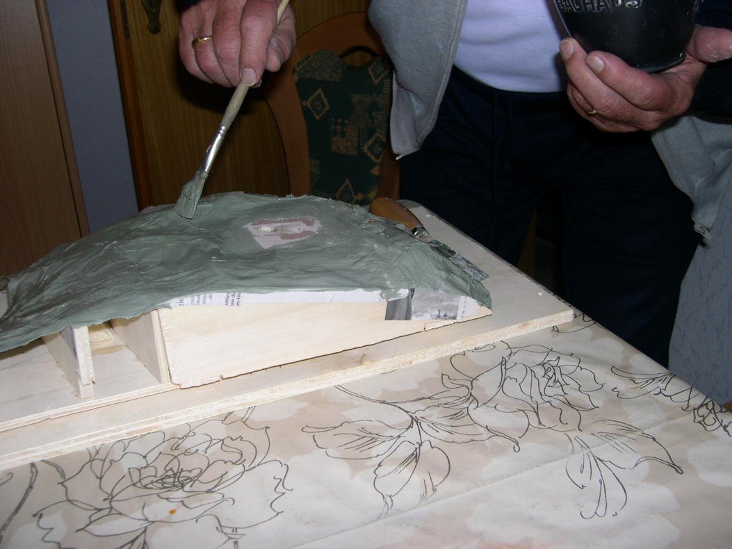

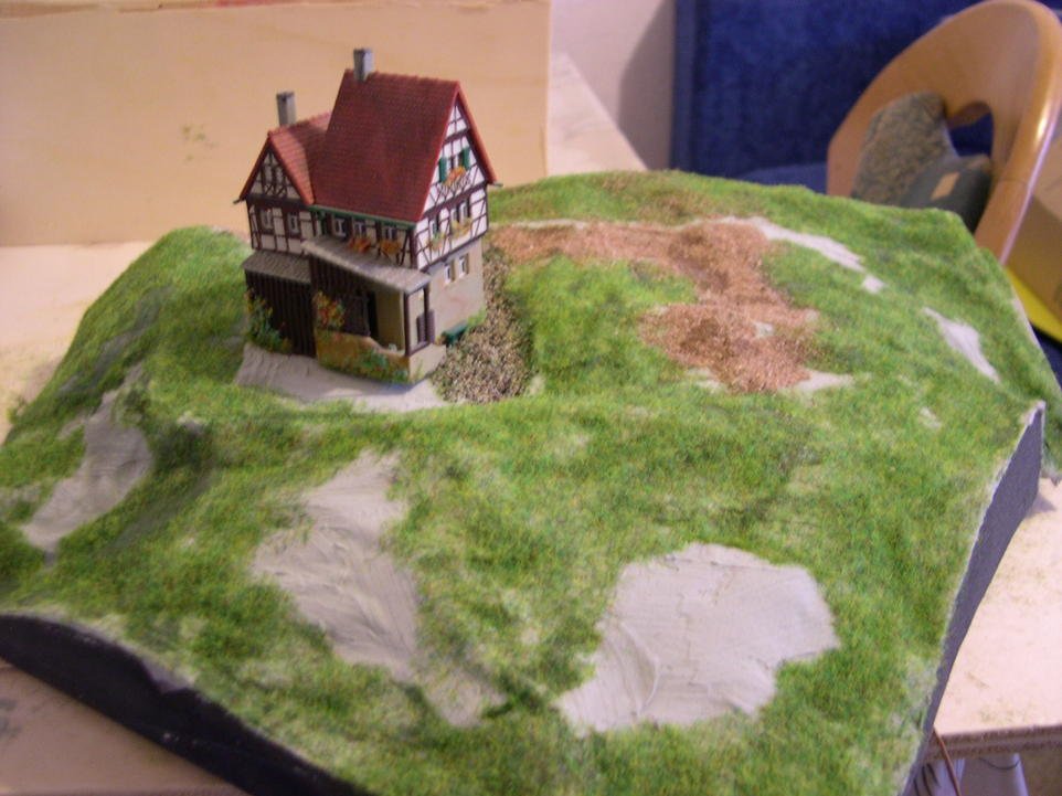

AW: Wie geht es weiter in meiner kleinen Welt?? Nächster Schritt

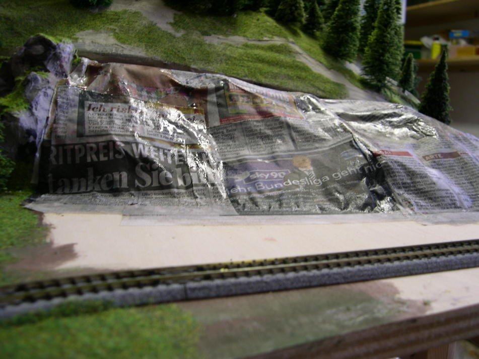

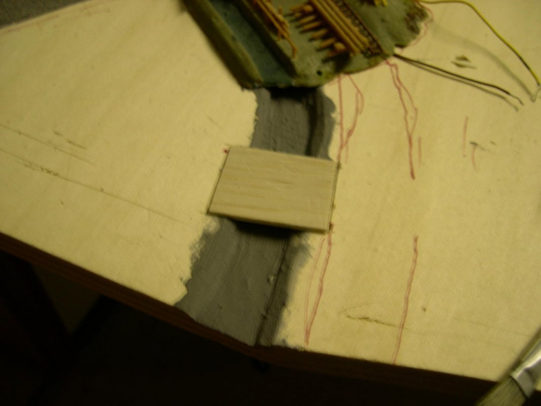

ja, ja,ich weiß: "der schon wieder!" ;)

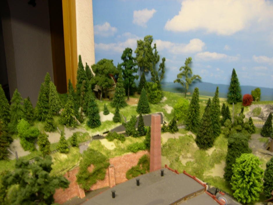

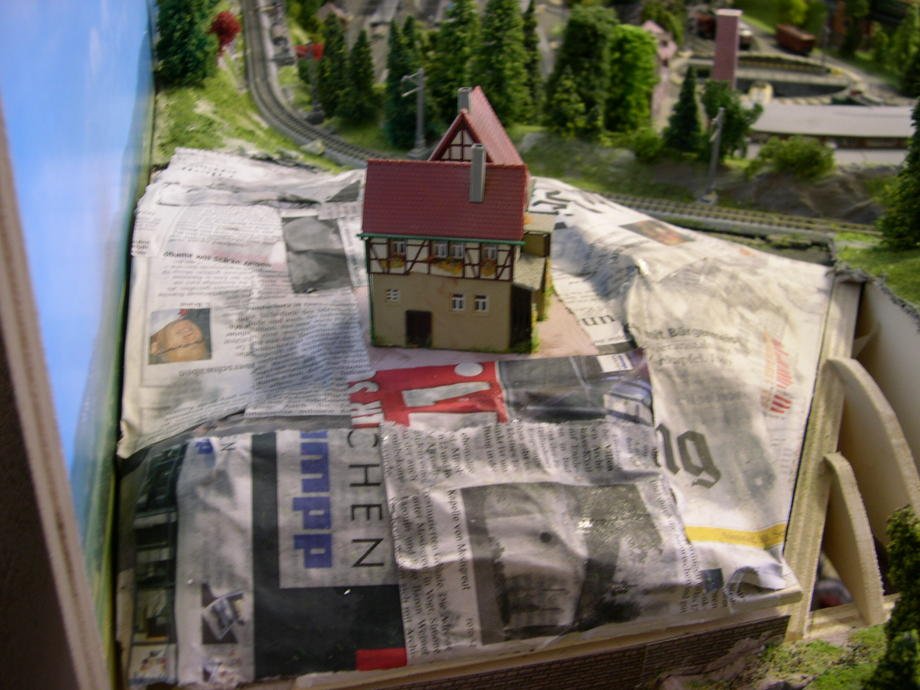

Aber da ich ja nicht auf der faulen Haut liege, habe ich mal weiter gebaut. Jetzt bin ich dann fast fertig mit dem wichtigsten Anbauteil. Wie man sowas machen kann, ihr seht es an den Bildern. Nachahmung ausdrücklich erlaubt! *grins*
Da habe ich mir überlegt, ob man nicht auch diese Begrenzungspfähle an den Strassen selber machen könnte. Also klaute ich meiner Frau wieder einige Zahnstocher und begann diese zu zerteilen. Alle etwa 1,5 cm lang. Dann nahm ich ein dickeres Abfallstück aus Sperrholz, bohrte kleine Löcher hinein und steckte die Holzstückchen hinein. Danach erst mit weißer Plakafarbe angemalt, als das getrocknet war, mit der Spitze eines Zahnstochers die schwarzen Ringe drauf gepinselt. Fertig!
Als nächstes mußte ja nun das herausnehmbare Teil fertig gestellt werden. Das Papier war trocken und so habe ich mir wieder meine altbewährte "Pampe" aus Moltofill und Abtönfarben zusammengerührt und mit dem Pinsel aufgetragen. Fies, wie sie manchmal sein kann, hat mein Liebling das dann auch mit dem Foto festgehalten.
Der letzte Handgriff kam heute morgen, als die Pampe getrocknet war, wurde alles erst mal "begrünt". Tapetenkleister und Streumaterial aus dem Beutel und der Plastikflasche. Auch die Beleuchtung wurde eingezogen und ist fertig zum Anschluß. Fehlt nur noch der Wald, doch der kommt, wenn mein "Gras" fest im Boden verwurzelt ist.
Jetzt war nur noch der Rest zu schließen. Wieder mittels meiner bewährten Mittel aus Zeitungspapier und Tapetenkleister. Nach ner knappen halben Stunde war auch das erledigt.
Morgen dürfte alles trocken sein und ich kann hier auch den "Humus" auftragen.
Als Letztes wird dann der Wald angepflanzt und einige Feinarbeiten erledigt. Aber davon dann in einigen Tagen mehr.
Na,seht selber.
Grüßle

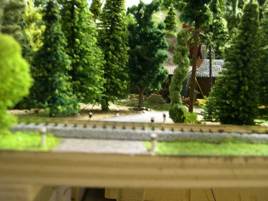

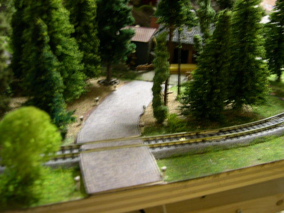

tja, Teddy, das ist inzwischen schon erledigt. Am Bahnübergang fehlen nur noch die Andreaskreuze.
Na klar, Gereon were ich am 19. in Stuttgart sein,wo und wie wir uns treffen könnten, machen wir über ne PN aus.
Schorschl, dann mußt halt mal Deine drei Bildschirme ne Weile ausschalten und an die Arbeit gehen!:p
Wenn ich ständig einen fahren (ich mein natürlich Züge!) lassen würde, wäre ich vermutlich noch beim Rahmenbau! *grins*
Wenn ich manchmal so sehe, was andere, ohne ihren Kommentar abzugeben, lesen, Schorschl, dann scheine ich doch einen gewissen Kreis anzusprechen. Allerdings finde ich es ebenfalls sehr schade, dass niemand dazu etwas sagt. Ich könnte auch noch den einen oder anderen Tipp gut brauchen.
Soviel zu Euch. Das einsetzbare Teil ist inzwischen wieder eingesetzt und es passt soger! Muß nur noch die Kabel anschließen,damit der Förster was sieht, wenn er seine Flinte reinigt und sich nicht selber erlegt.
Inzwischen ist auch der Rest des Papiers getrocknet und ich denke mal, nachher werde ich alles mit meiner "Pampe" überziehen und damit auch härten. Diesmal mit etwas Holzleim angereichert, zwecks verbesserter Stabilität.
Auch der Anschluß an das nächste Mobilteil ist bereits vorbereitet. Es geht also zügig weiter.
Noch ein paar Schmankerln zum freuen für Euch. Das erste leider bischen verwackelt, aber morgens bin ich immer nüchtern und da zittere ich! *lach*
Grüßle an alle zusammen

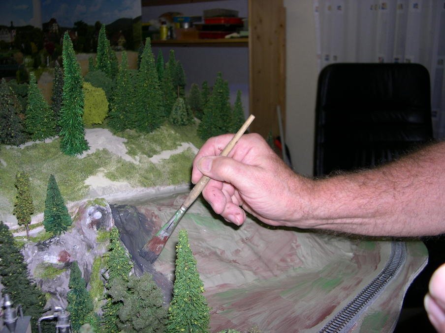

AW: Wie geht es weiter in meiner kleinen Welt?? So!
Nochmals guten Morgen Freunde,
eigentlich müßte ich ja den neudeutschen Begriff "everybodys" schreiben, aber dieser amivermanschte, schauderhafte Sprachstil will und will mir nicht über meine alte Zunge!:angry:

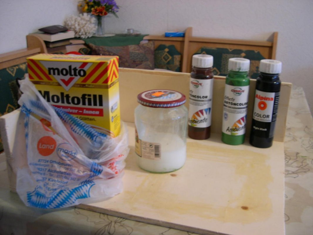

Also wie vorhin gesagt, habe ich mir meine Pampe angerührt und den Rest des Teils damit zugekleistert. Und damit ihr seht, wie ich z.B. einige farbliche Änderungen vornehme, die Welt ist auch nicht uni bemalt, hat meine Frau gleich wieder diese Klekselei im Bild festgehalten. Seht es euch an. Die nächsten Bilder wenn das alles trocken ist, womit morgen früh zu rechnen sein dürfte. Dann seht ihr, dass diese farbliche Nacharbeit lohnt. Mit der Trocknung verblassen die Farben und das ganzte wirkt natürlicher.
Bis dahin................

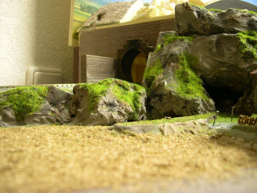

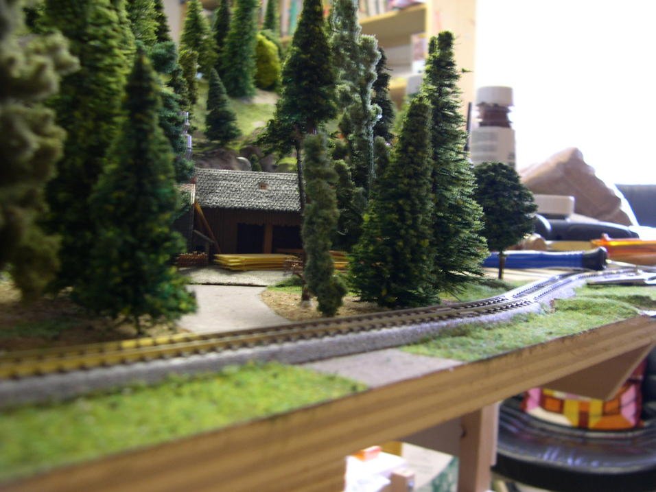

ist ein paar Tage her und wenn ihr meint, ich hätte auf der faulen Haut gelegen....Irrtum!
meine mobilen Teile sind fertig und zusammengebaut. Die Verkabelung ist auch so weit erledigt, sie muß nur noch zum neu zu bauenden Stellwerk geführt werden.
Na, dann seht Euch an was sich getan hat.
