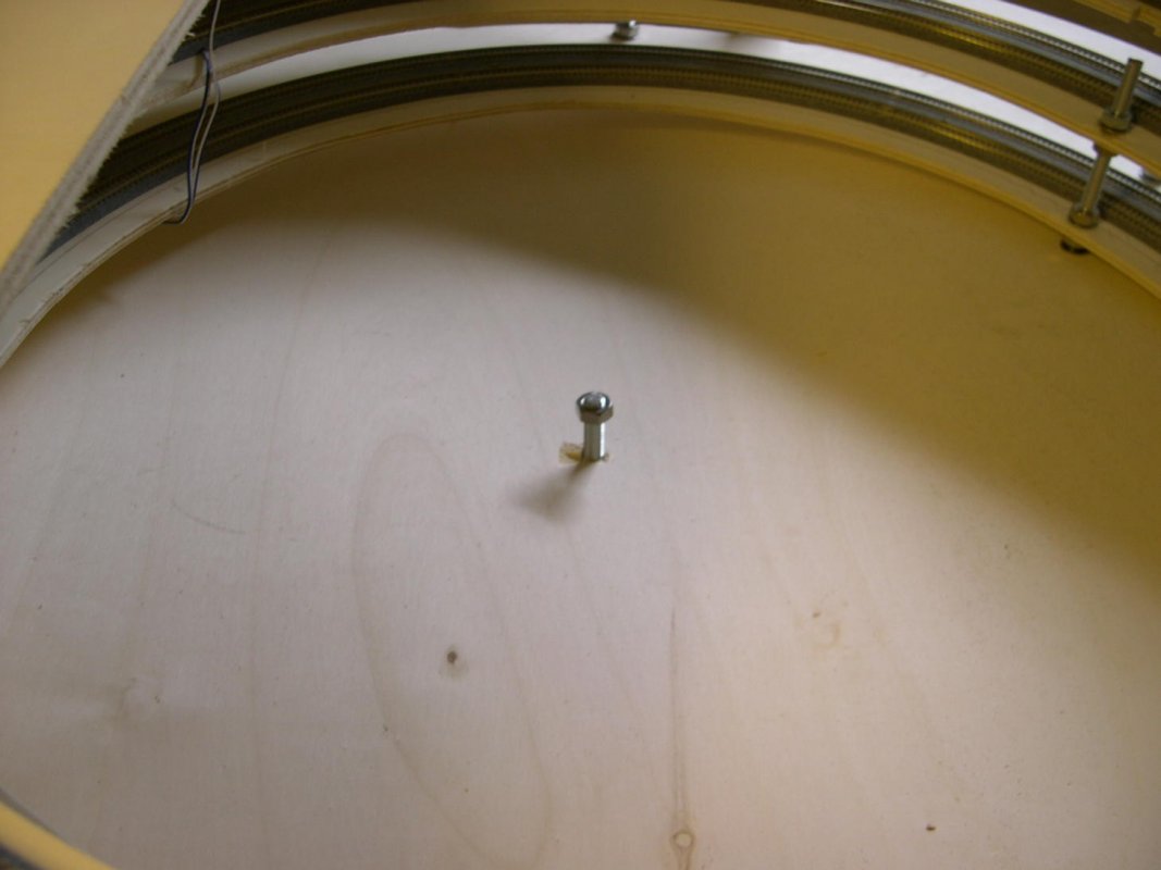

So Freunde,
heute wurde der letzte Wendel eingebaut. Fertig ist er trotzdem nicht. Warum? Ganz einfach, mir fehlen jetzt die Gleise zum Weiterbau. Die habe ich heute erst mal bestellt. Ich denke aber, die werden diese Woche kommen und dann geht es gleich weiter.
Erste Laufversuche mit langen Vierachsern zeigen, dass die Steigung wirklich sehr flach ausgefallen ist. Bis die nächsten Gleise da sind, werde ich mal ein paar Fahrversuche mit ganzen Zügen durchführen. Danach weiß ich mehr. Schätze aber, diesmal passt das alles.
Schönen Abend wünscht Euch
der Dieter der Prellbock1

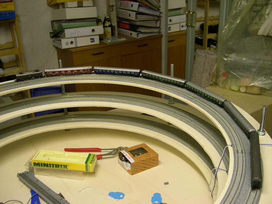

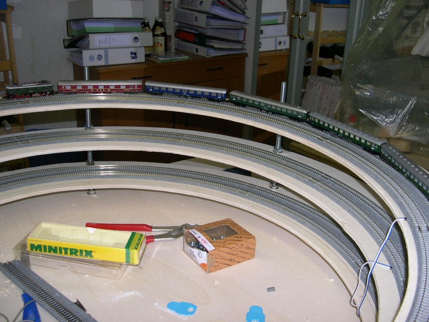

Guten Abend Freunde,
ich konnte es nicht erwarten! Also, Trafo mit in den Keller, einige lange Wagen und dazu ne E 75. Ich mußte doch einmal testen, wie das so schön liegende Gleis mit dem Verkehr fertig wird, oder meine Loks mit dem schönen Wendel. Ich wollte nur eine mittelstarke Lok, um zu sehen, wie die es schafft, oder nicht schafft. Mit ner E 94 kann´s jeder! Und jetzt, Freunde, jetzt schau ich aber wirklich ziemlich dumm aus der Wäsche! :confused::confused::confused:
Also der Zug mit sechs langen Wagen kommt rauf! Allerdings hat er an einigen Stellen ein paar Schwierigkeiten. Da muß ich nachjustieren. Das ist kein Problem. Dazu müssen nur die Schrauben gelöst werden und ein wenig nach oben, oder unten geschraubt werden. Aber!
Ich kann mit meiner Steigung nochmal um ganze 8 - 10 mm runter gehen, also den Wendel noch flacher machen. Ich denke mal, damit dürfte ich einen ganzen Tag beschäftigt sein.:cry::cry::cry:
Aber morgen kommen dafür auch die Gleise, zusammen mit Besuch, was also weitere Gleisarbeiten für den morgigen Tag mal völlig ausschließt. Na, so´n ganze Mis(t)serfolg war es ja nun auch wieder nicht. Hier die Bilder der ersten Testfahrt.

AW: Wie geht es weiter in meiner kleinen Welt??
Hallo Dieter
Das sieht doch schon ganz gut aus! Und was machst du mit dem Platz im Wendel? Lässt du den ungenutzt?
Guten Abend Teddy,
das werde ich wohl müssen, denn der Wendel wird nach der Spielerei ja wieder abgebaut und im Keller aufgeräumt. Und da ich ja über den Wendel in eine Abstellgruppe fahre, brauche ich eigentlich den Platz garnicht.

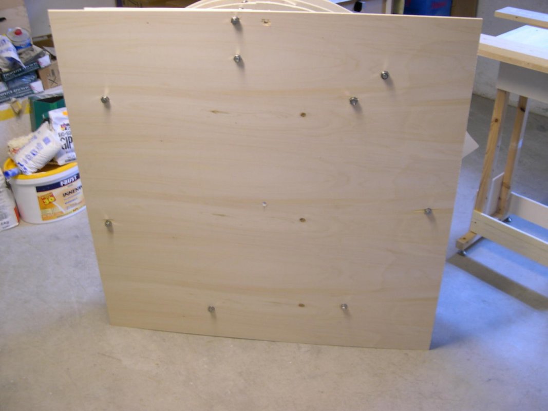

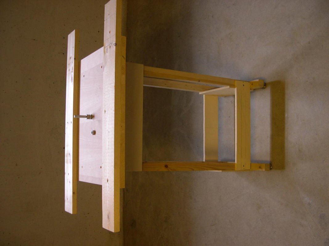

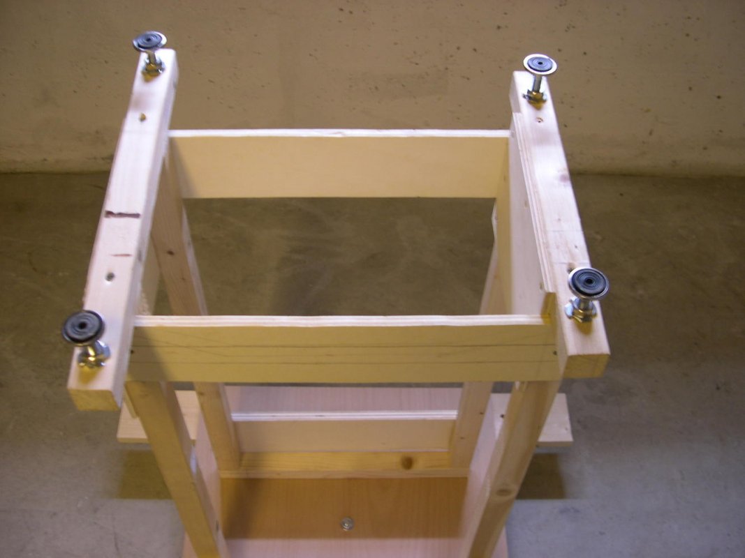

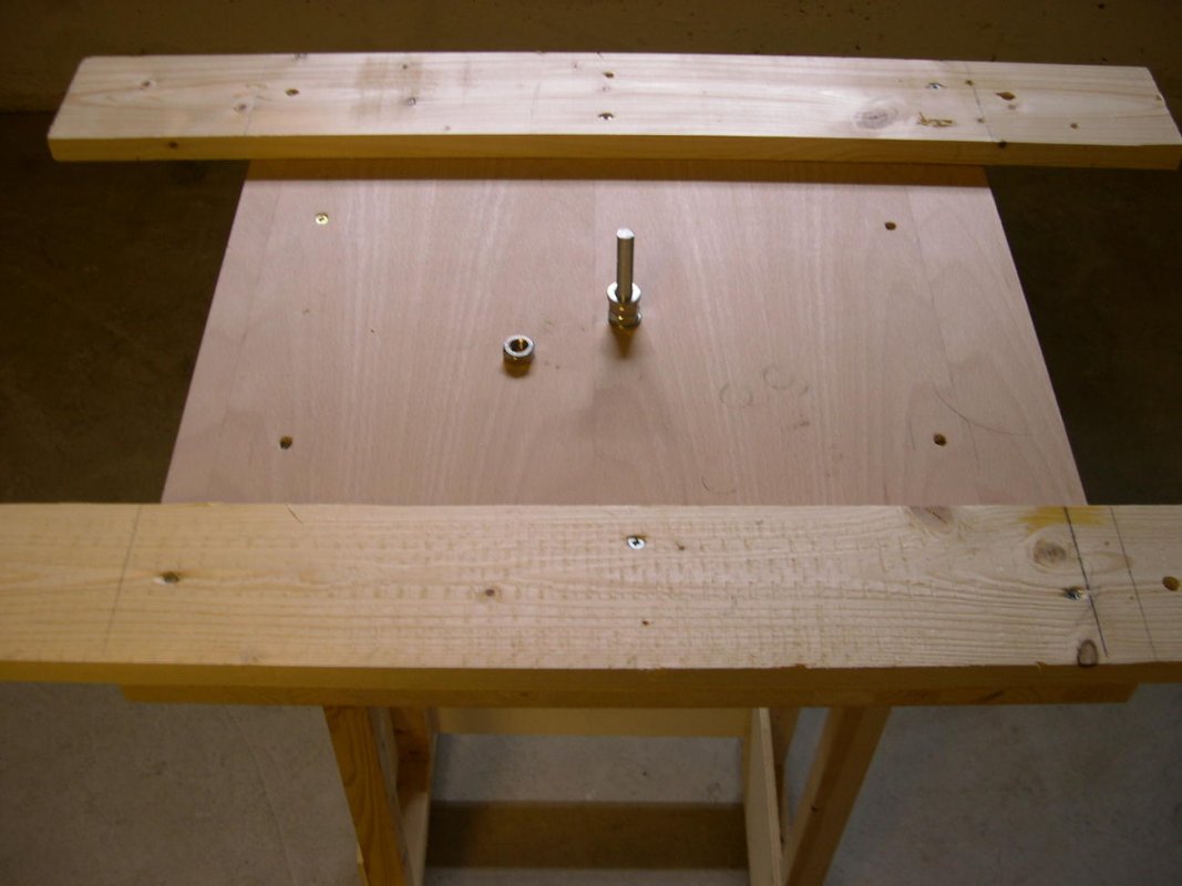

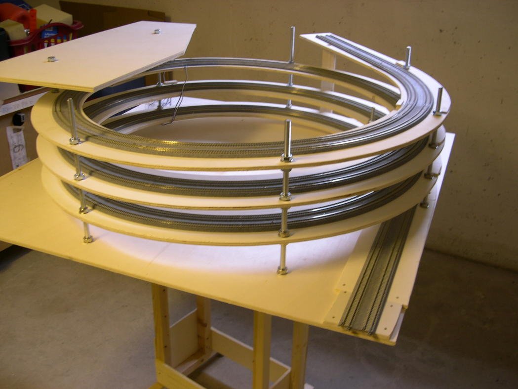

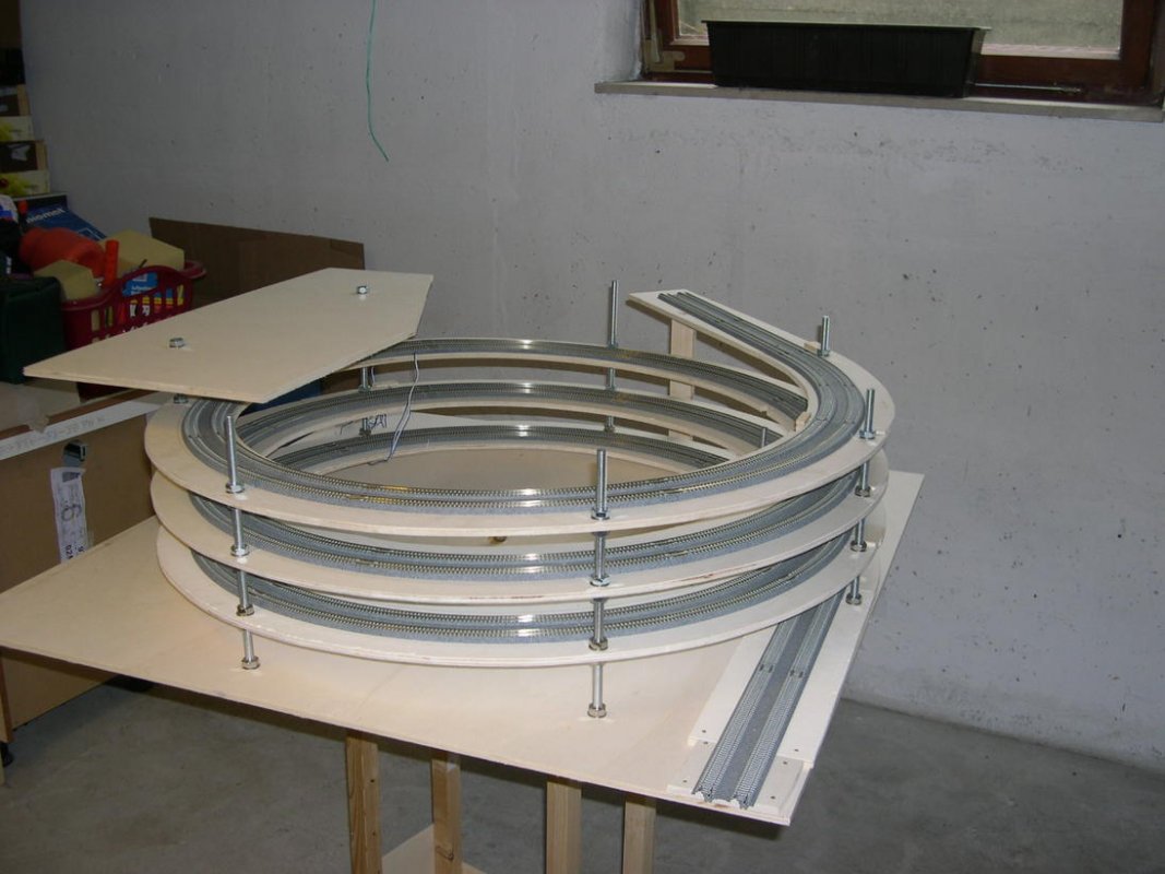

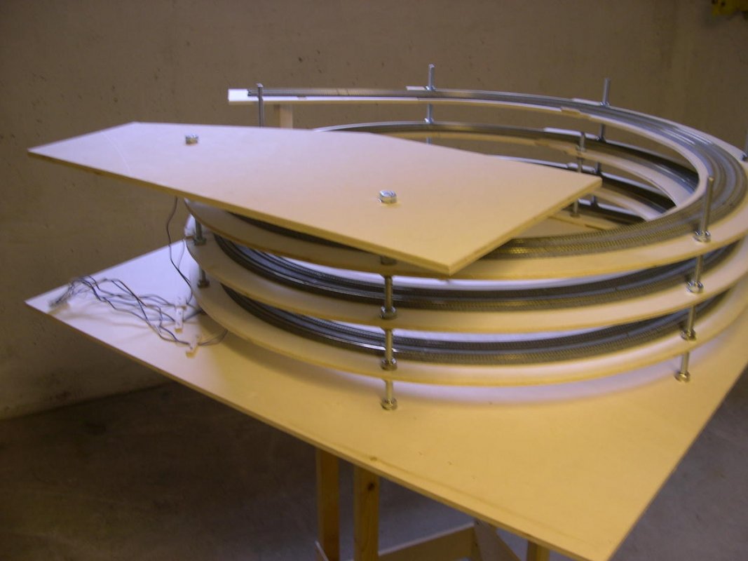

Hallo Freunde,
also das "Kapitel Wendel" dürfen wir nun abschließen. Der ist fertig.
Der eigentliche Wendel ist auf einer Sperrholzpaltte (0,8 x 100 x 100 cm ) auf gebaut. Damit ich den aber auch hochkant stellen kann, wurde als letztes über den Auffahrten noch eine starke Platte paralell zur Grundplatte angeschraubt. Nun kann ich den Wendel also platzsparend hochkant im Keller aufbewahren.
Unter dem Wendel befindet sich ein Gestell. Dieses steht auf schraubbaren Metallfüßchen, damit sind der Wendel und das Untergestell gut ins Wasser zu bringen. Jeweils in der Mitte befindet sich eine 10 mm Bohrung (M 8 ). In diese habe ich ein etwa 10 cm langes Abfallstück der Gewindestäbe eingeschraubt und gekontert. Nun kann ich den Wendel mit dem Untergestell fest verschrauben. Da fällt nix runter, oder verrutscht. Bei Gelegenheit werde ich noch zwei Tragegriffe anmontieren.
Der nächste Bauabschnitt wird dann die Verbindung zur Hauptanlage sein.
Na denn! Nu kritisiert mal alle schön.
Grüßle
Hallo Dieter
Sieht gut aus dein Wendel, da gibts nichts zu kritisieren. Was ich aber noch nicht kappiert habe: Baust du jedes mal wenn du fahren willst zuerst den Wendel an die Anlage? Oder wieso machst du den abbaubar?
Guten Morgen Freunde,
Zunächst Uwe:
Um mich einstellen zu können, lieber Uwe, fehlen Dir die Mittel! Meine Stundensatz liegt bereits weit jenseits Deiner Möglichkeiten!! Warte nur bis Du meine Rechnung bekommst, dann schwimmst Du vor Angst geleich bis nach England! *lach*:D:D:D:D:D:D
Frage: denkst Du auch brav an die Hintergrundkulissen??? Ich frag nur, weil Du gemeint hast, Du seist arbeitslos?
Und nun zu Dir, Teddy,
also, da ist meine Hauptanlage. Die läuft auch ohne Wendel und Abstellbahnhöfen. Aber da ist auch ein Gästezimmer, eine große Diele und da ist auch mein Hirn, welches ständig Ideen produziert. Was also tun?
Dieses Hirn hat mich dann auf die Idee gebracht, mir ein paar "mobile" Teile zu bauen und hin und wieder mal meine Anlage für ein paar Stunden zu vergrößern.
Und dann ist da noch meine Regierung! Und die pflegt nun, von der Regierungsform her, eine Demokratur! Das heißt, die Regierung bestimmt, was Gesetz ist, und ich als der einzige Untertan, tue gut daran diese Gesetze zu befolgen. Schon mal was von nem schief hängenden Haussegen gehört? Kann fürchterlich sein, das sage ich Dir!
Da mein unruhiges Hirn aber dauernd am arbeiten ist, hat es mir wieder eingegeben, dass ich ja mit dem Katogleis sowas wie "Schnellverschlüsse" hinbekommen könne. Und dann hat das Gehirn noch gemeint, wenn ich dann noch in die Bohrungen für den Zusammenbau, nach dem Abbau, ein paar Räder einschraube, dann könne man ja das Ganze auch hochkant "fahren"!!!! Na ja, und weil ich eben viel dümmer bin, als dieses kluge Gehirn, habe ich eben ja gesagt und baue das Ganze nach diesen Vorgaben. (Oder versuche es zumindest!)
Fazit: Wenn dann zum Beispiel meine Frau im Garten auf der Jagd ist, sie ist eine begeisterte Scheckenjägerin, oder im Winter bei ihren vielen "Ratschkateln" zu Besuch, dann baue ich mir meine Anlagenvergrößerung auf und dann, dann lasse ich alle Züge fahren die ich habe!:lo01l::lo01l::lo01l::lo01l::lo01l::lo01l::lo01l::lo01l:

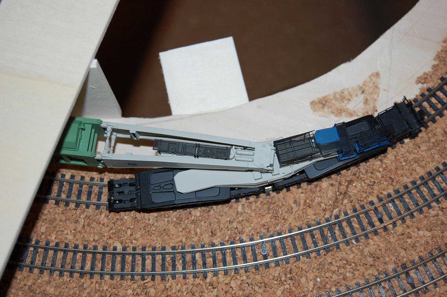

hallo leute,
dieser wagen soll bei mir auch auf allen strecken fahren können. ich hoffe, dass das einstellen des fotos auch klappt
gruß
gereon
chr09
Naja, da brauchst du aber ein erweitertes Lichtraumprofil :D
Logisch LÜ Dora, alles weg oder ich räume es ab
Das sit der Trafowagen von Minitris mit 32 Achsen und 42 cm länge
