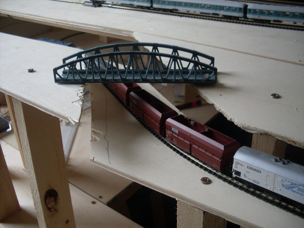

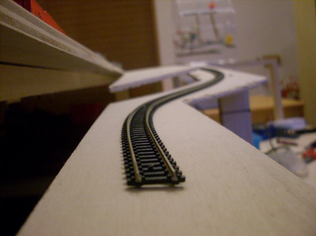

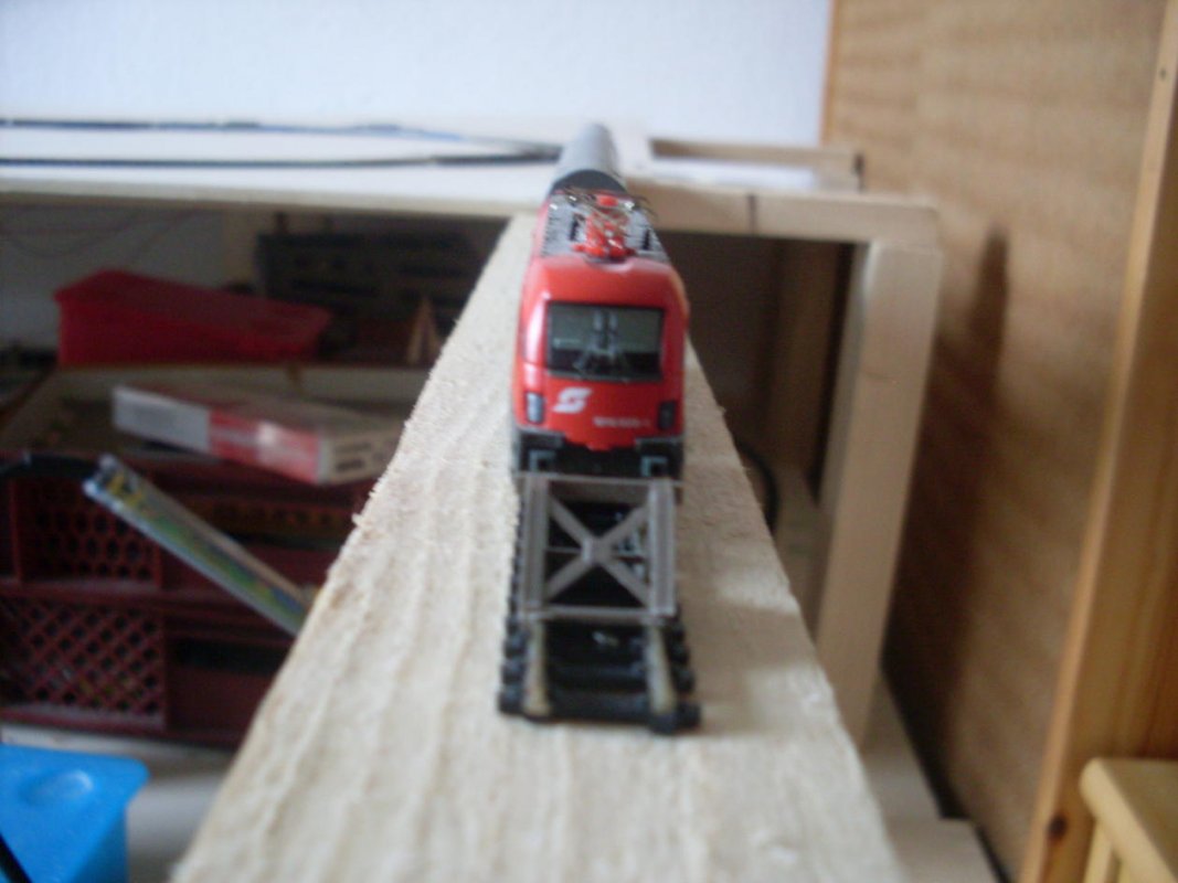

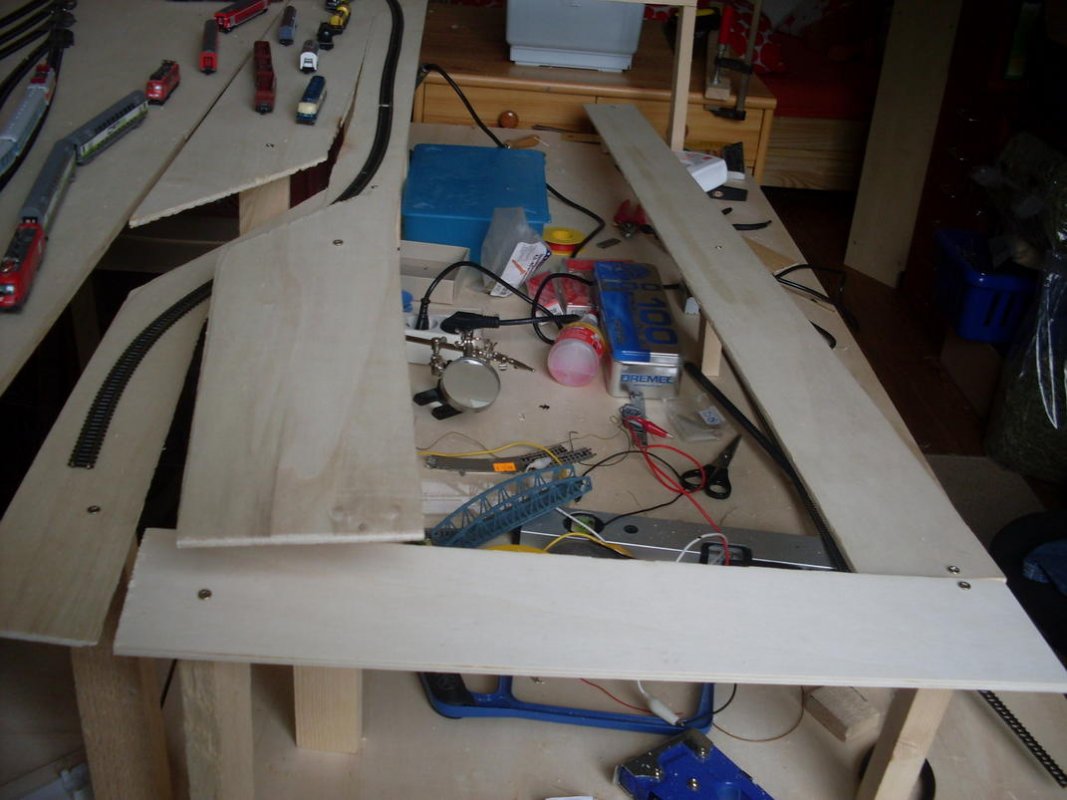

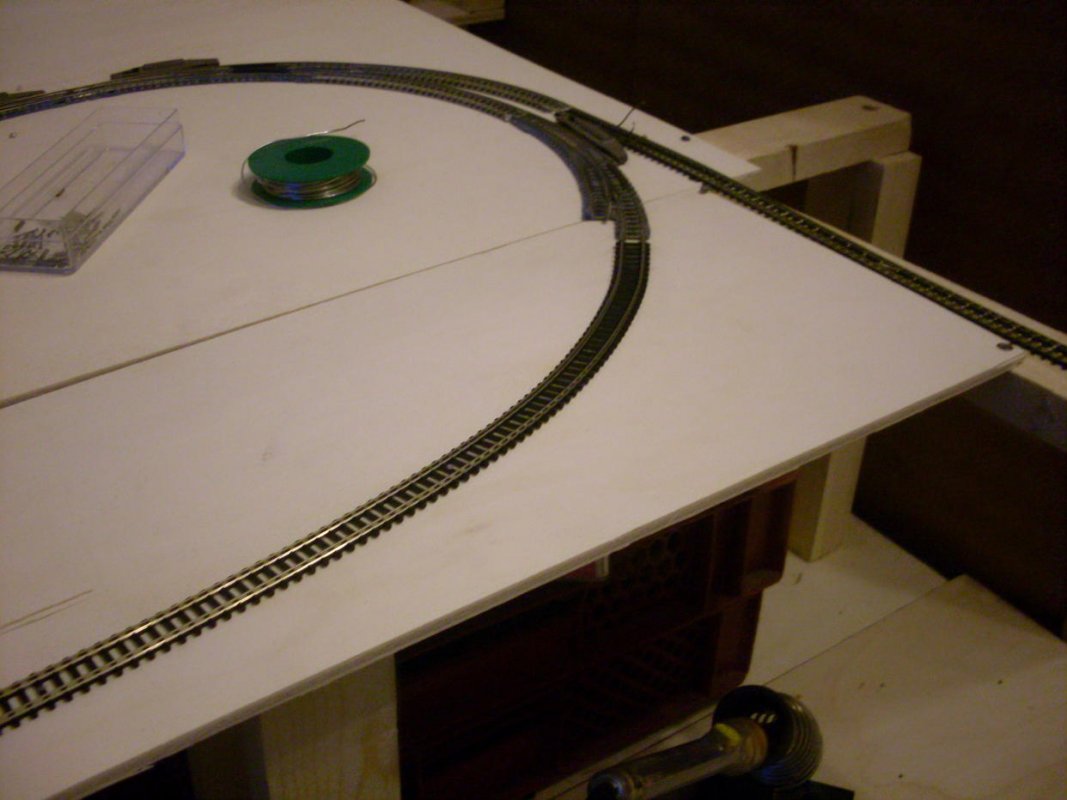

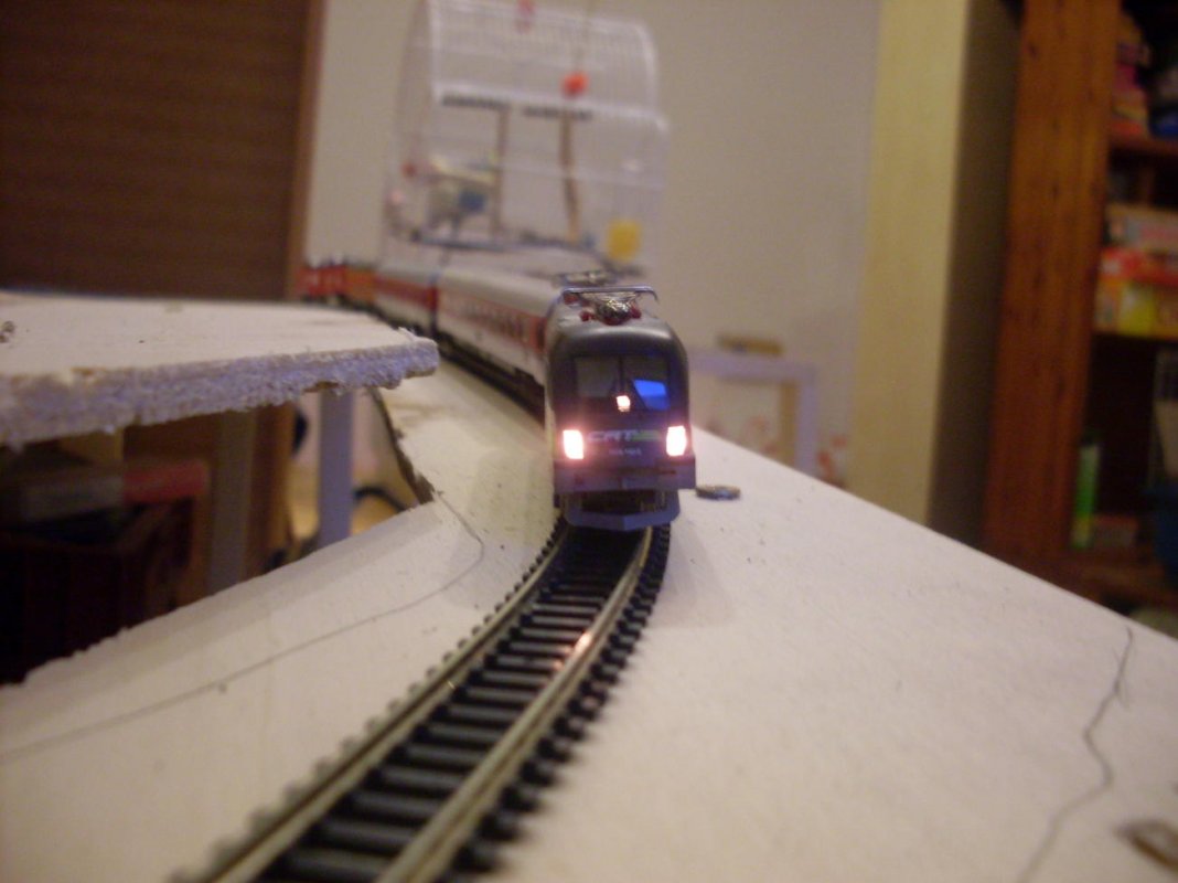

So heut hab ich wie nach Plan die Gleise des 1. Trassenteils verlegt und ausgiebig die Steigung und Strecke befahren auf Bild 1 sieht man die Taurus Elegant in die Kurve legt dort habe ich die Stütze leicht krumm gesägt (weiß jetzt nicht ob man das auf dem Bild unbedingtsieht ) so auf dem rest die Gleise + trasse :)

Hallo Uwe 1 ich nagel meine Schienen mit Schrauben entstehen immer so große Löcher und der abbau ist auch nicht grad leicht
Hallo Uwe 2 Ich bin die Ruhe selbst Montag ist Schulfrei komm dann auch schon morgens von meienm Vater zurück so das ich den restlichen Trassenteil bauen kann und dann wird erstmal gefahren was das zeug hält.

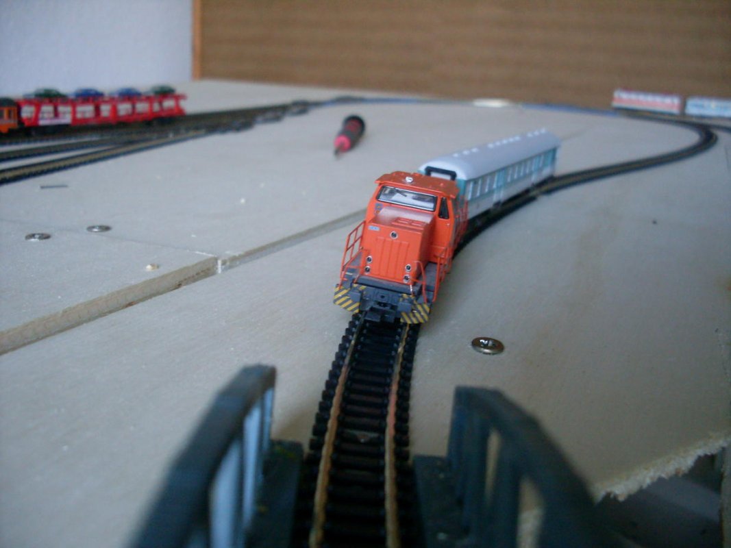

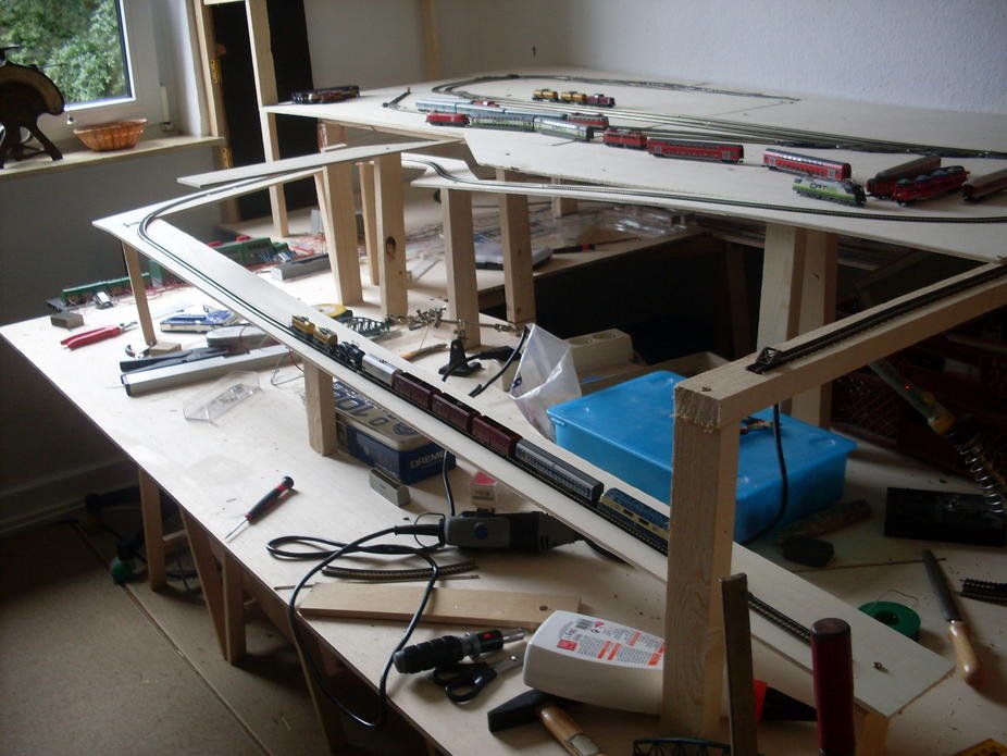

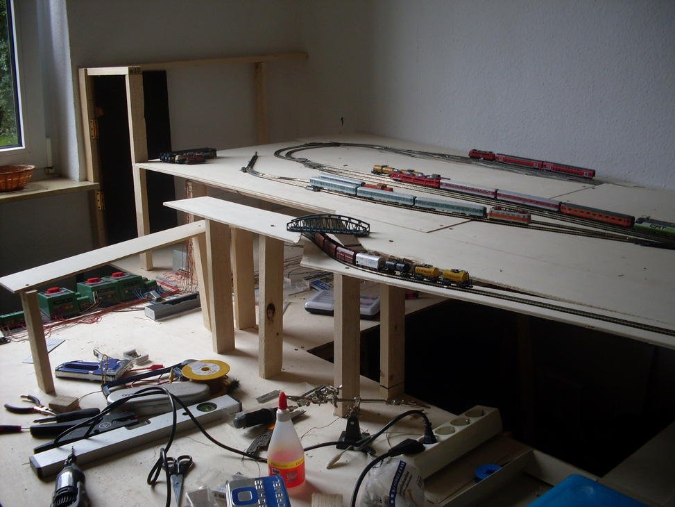

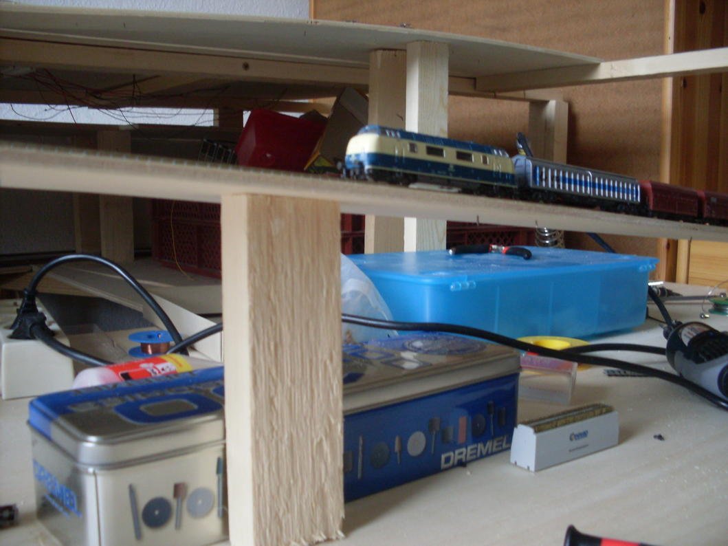

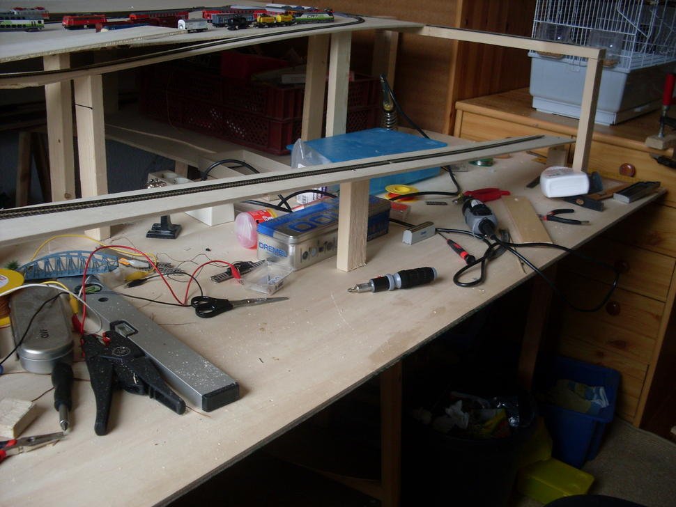

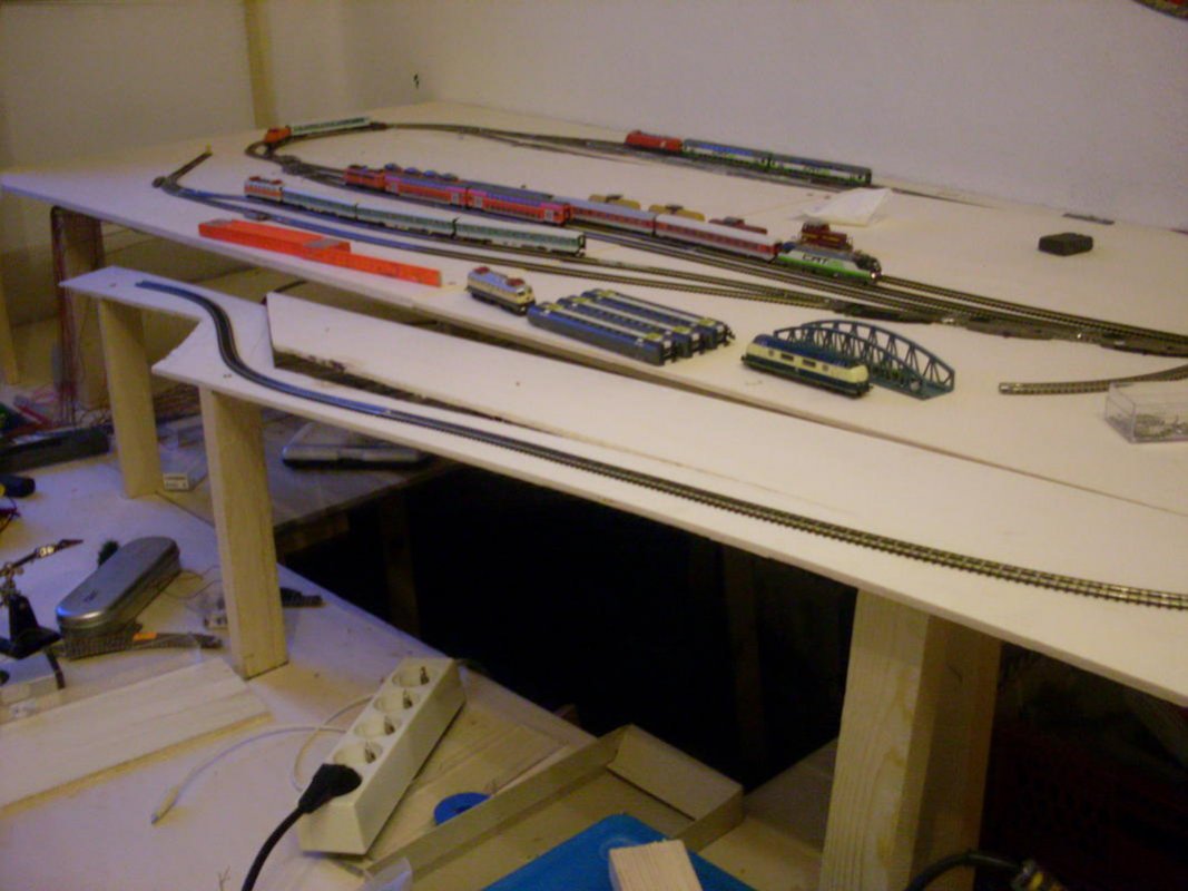

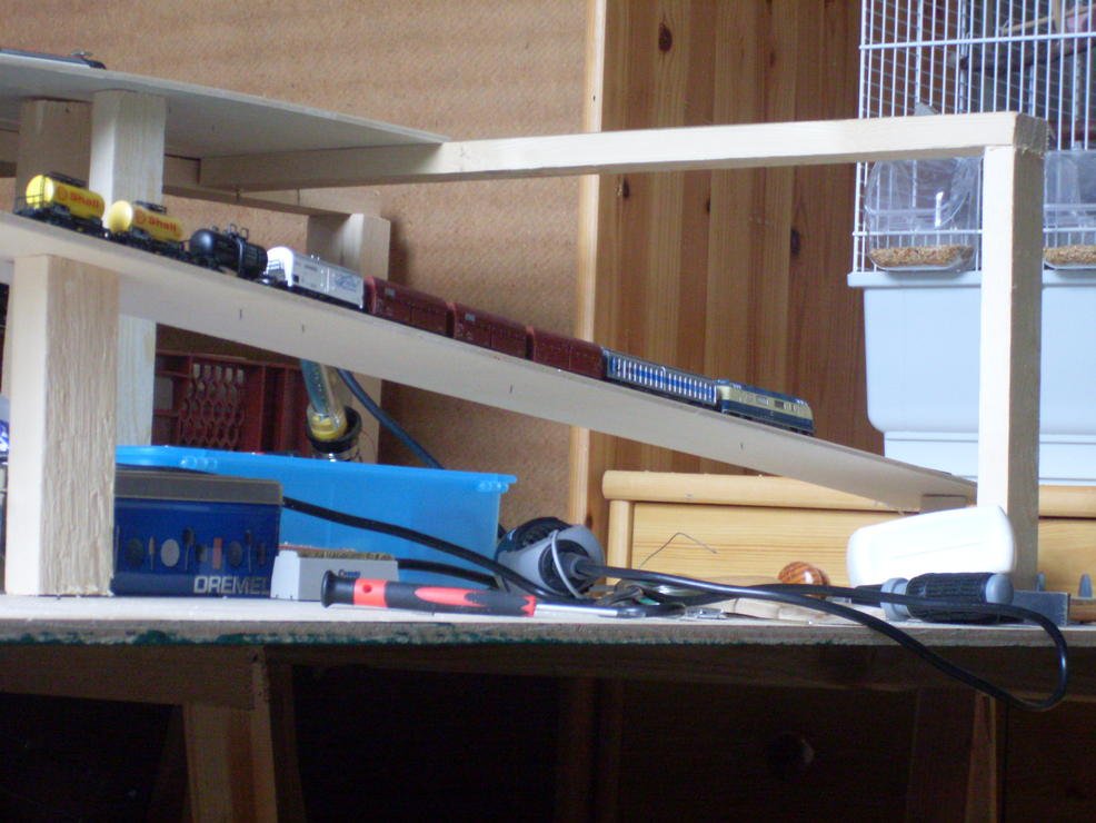

Soo heut hat ich Schulfrei also hab ich weitergebaut soo nun ist die Haupttrasse bis auf das 58,96 cm lange stück zwischen SChattenbahnhof 1 und der front trasse
ein bild möchte ich kommentieren deswegen kommt diese zuerst !:
Die 220 keucht die 7% Steigung hoch die räder drehen durch und fassen dann, mit dem Mischzug gehts dann in richtung Bahnhof :)

AW: Meine Moba entsteht
Hallo Hannes,
7% Steigung ist schon recht viel bei H0 und Du hast es bei N gemacht... :shocked: Wäre eine Gleiswendel nicht der bessere Weg gewesen? :rolleyes:
huesi61
Hallo Hannes
Ich muss mich dem Micky anschliessen, 7% Steigung ist viel, zuviel würd ich meinen.
Denk mal an den Gotthard dort sind 2,6% das steilste, bei H0 macht man 4-5%
Was machst du wenn du plöztlich eine Lok fahren willst die weniger Gripp hat ?
Du hast vorne so schön Platz für einen langgezogegen Wendel, eine Paradestrecke, das wär doch der Hit ?
Jetzt hast du die Möglichkeit dem Ärger aus dem Weg zu gehen.
Auf ein gutes Gelingen.
Uwe
Hey Hannes
Da kann ich mich auch nur Micky und Rolf anschliessen!! 7% Steigung sind einfach zu krass... Ich würd dir, wenns nicht anders geht in deinem Plan, maximal 3% empfehlen!! Aber sonst wie ich sehe, kommst du gut voran...
Eisenbahner
Hmm 7% Steigung, das ist ja schon eine Zahnrad- Steigung... Auch ich würde Dir empfehlen, damit eben die Lokomotiven nicht schleudern und Dir die Haftreifen wegscheuern, eine maximale Steigung von 3% nicht überschriten werden. .
Eisenbahner
Da muss ich Dich korrigieren, die Steigung geht am Gotthard stellenweise für kurze Distanzen über 3%...
wenns zu hart wird kann ich es ja noch ändern mit der gestaltung fang ich nartürlich hinten an also da bin ich noch Flexibel und meine 474 ist ja grad in reparatur die verkraftet eig. am wenigsten Steigun also wenn die das mit 3 DD schafft dann lass ich das so brauch ja auch später was zum umbauen enn der rest fertig ist dann hab ich was zu tun :)
Eisenbahner
Ok, wenn das für Dich stimmt... dann solls ok sein. Du machst das schon gut! :a94:

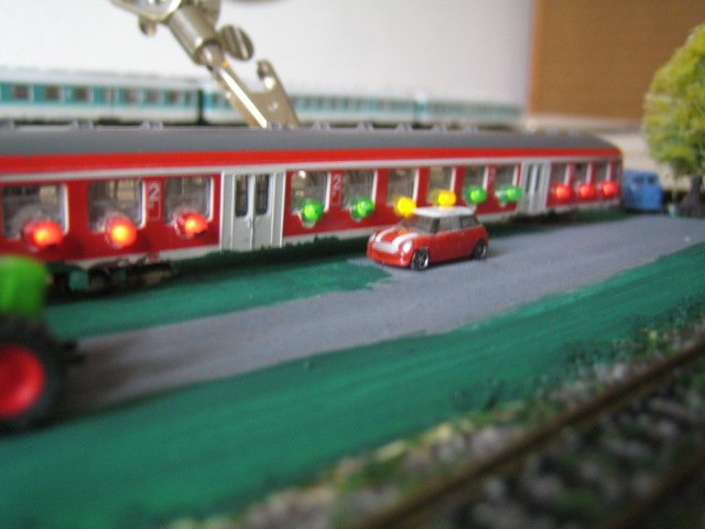

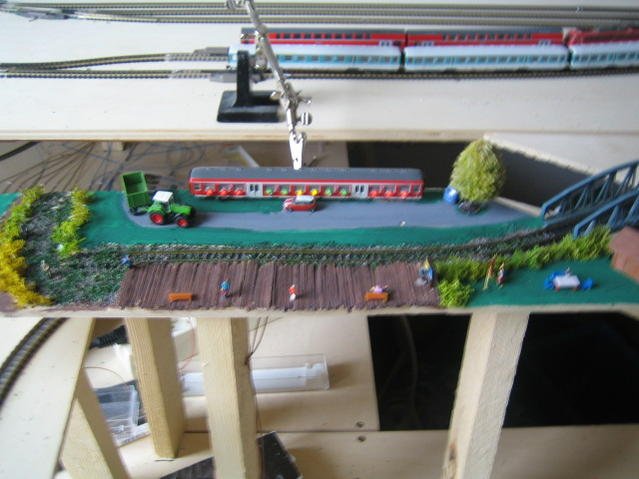

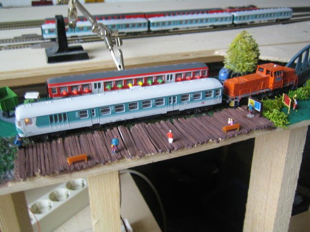

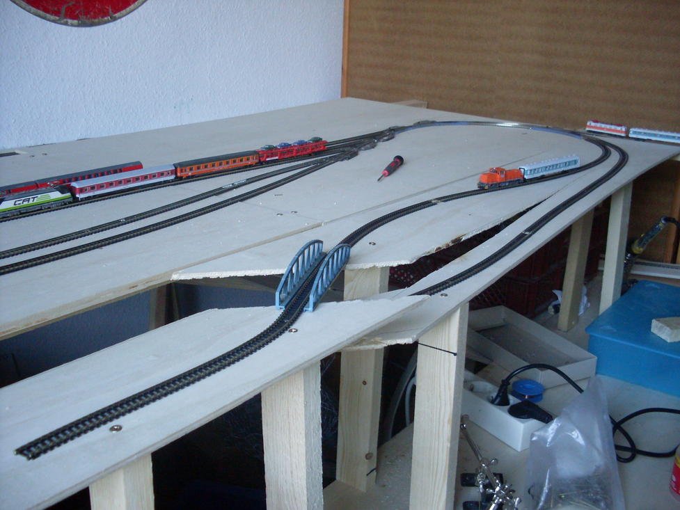

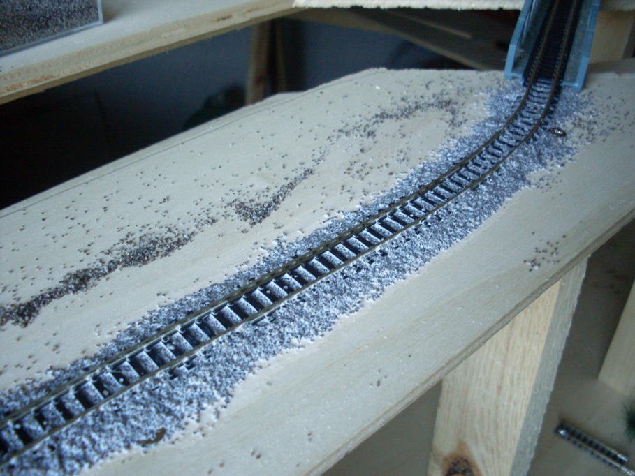

Sooooooo heut hab ich die kleine Nebenbahnstrecke Gleistechnisch gebaut wie auf den folgenden Bildern zu sehen ist.
Zum endstük dies wird ein Bahnhof als Bahnsteig werd ich Streichhölzer nehmen dann sieht es aus wie ein braun angestrichener holzbahnsteig :) der Bahnhof wird Weststadt heissen was auf einem Schild auch zu erkennen sein wird . Hinter den Gleisen kommt mein Partywagen auf Böcken hin wie er früher auch an der front sthet nämlich auf holzböcken statt drehgestellen dorthin wird eine kleine Straße führen mit ein paar parkplätzen und einer wende für kleine n autos (nein sie fahren nicht) ja das ist mien Plan für morgen und freitag !"

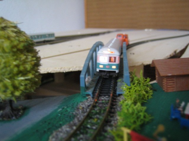

Soo mein Plan wurde auf Samstag verlängert und hier die Ergebnisse
Ps: Bitte schreibt was wenn ihr die Bilder angeguckt habt

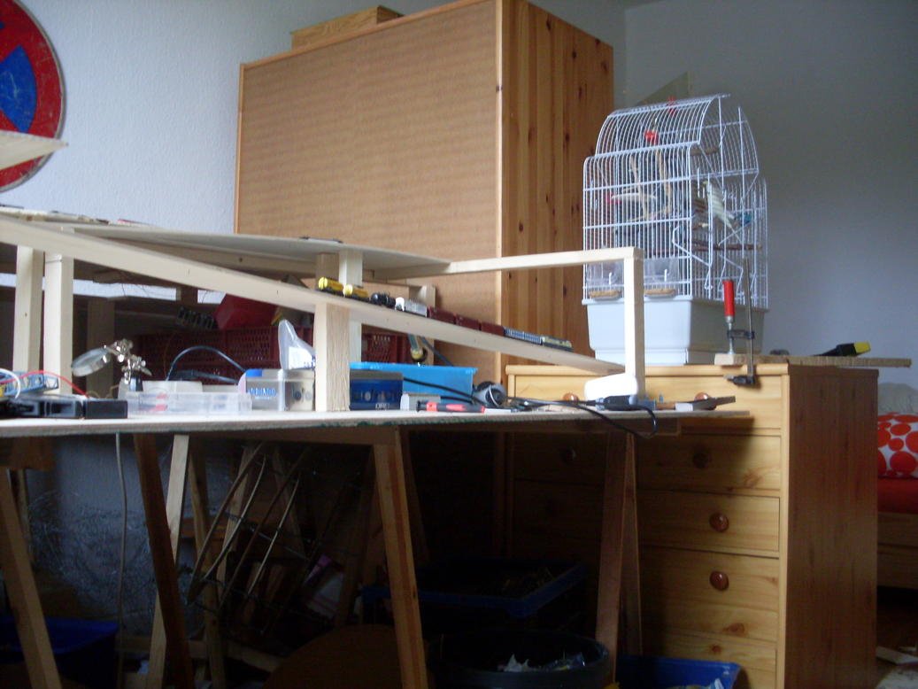

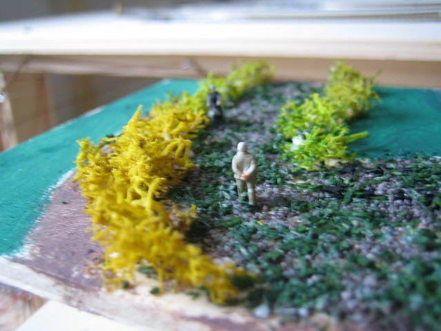

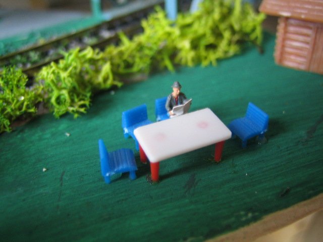

Hallo Hannes
Du hast eine interessante Art zu bauen, im Frontbereich hast du schon begrünt, das sieht auch ganz gut aus.
Aber hinten ist noch alles Blank, kein Berg, kein Grün einfach die Gleise sonst nichts, wie machst du das denn jetzt ?
Ich bin der Meinung man arbeitet sich von hinten nach vorne durch, nicht umgekehrt ?

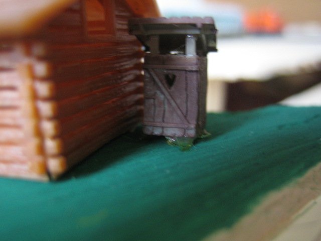

Ich musste mal wieder was Dekorieren und hab mir den kleinen Bahnhof vor genommen in nächster Zeit kommen Hinten bis zum Bahnhof die Berge dran
huesi61
Alles klar, sorry das ich gefragt hab.
Sieht schön aus, gefällt mir, schön bunt.
