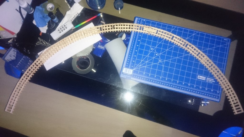

Heute wurden die einzelnen Brückensegmente zusammengefügt. Wie ihr seht bleibe ich bei der Methode mit dem Flexgleis, da der Radius der K-Gleis r3,5 Bogens 2-3cm zu gross ist. Die Brückensegmente habe ich noch etwas verstärkt mit Holzbalken in der Mitte. Im Original wurden die Dinger ja teils auch mehr zusammengeschustert als sorgfältig geplant.
Nun muss ich mich nächstens um die Gestaltung rund um die Brücke und später dann um die Stützen kümmern.
P.s. Wenn jemand evtl. Noch einen Tipp hätte wie ich die Brückenkonstruktion so wie sie jetzt ist noch mehr festigen, also stabiler machen kann, damit sie dann nicht auseinander fällt wenn ich das Flexgleis darüber biege, dann gerne her damit. :D Aktuell würde die Konstruktion die Spannung des Flexgleises auf keinen fall mitmachen...

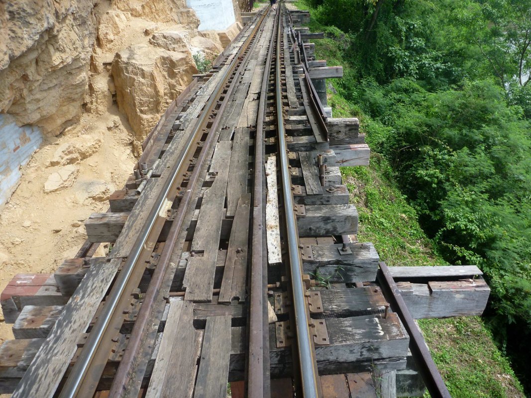

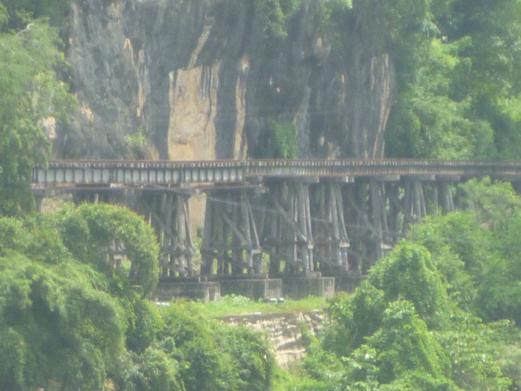

Hallo Cedy, ich müsste mal nachschauen, ob die Fotos von meinem Thailand-Urlaub den PC Crash überlebten, ich habe da noch alte Fotos der dortigen Holzbrücken gemacht. (Stabil waren sie, nur so ausgeschaut haben die nicht wirklich)

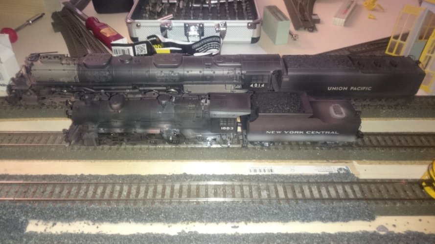

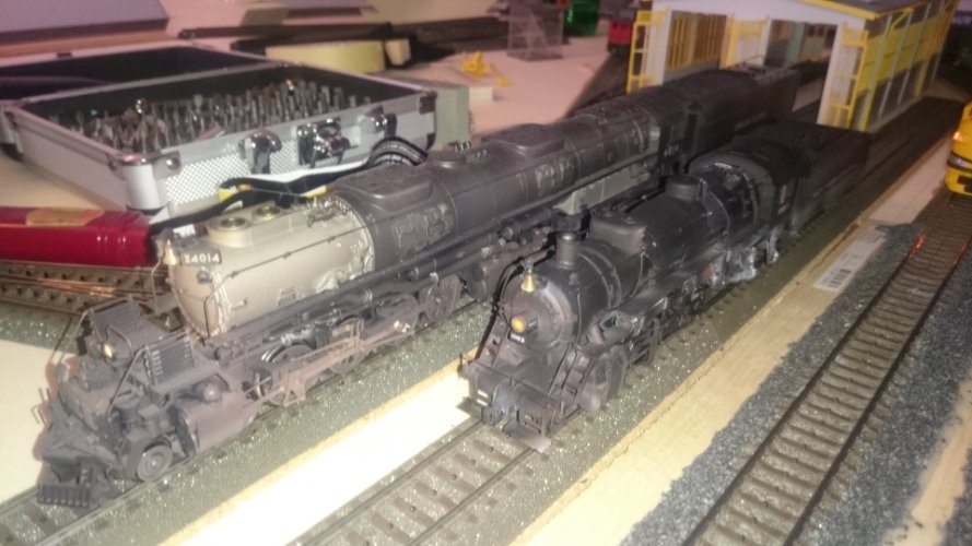

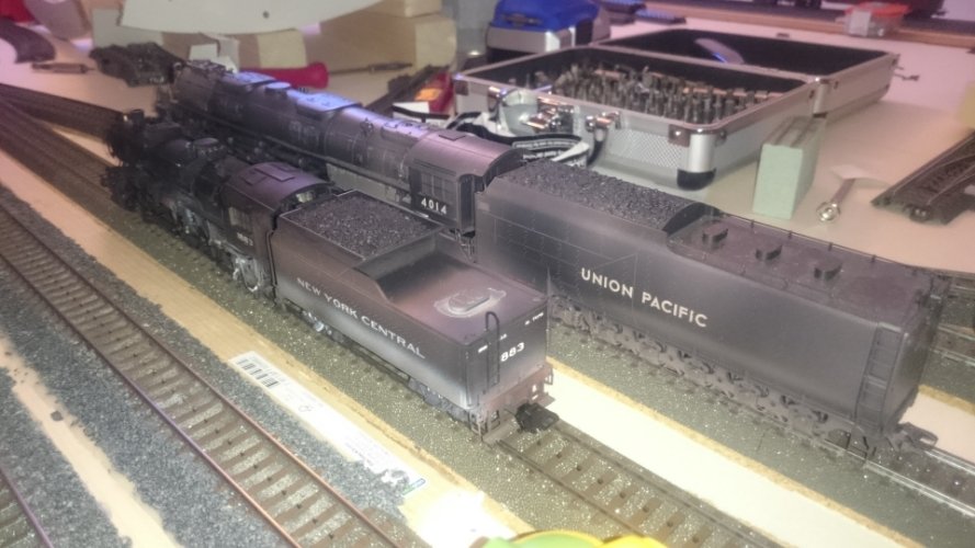

Meine gerade ersteigerte, neuste Errungenschaft will ich euch nicht vorenthalten. Ich hoffe ich kann sie bald beim Verkäufer abholen :)
Eine limitierte, gealterte "Mikado" von Märklin, digital und mit Sound :)
Gruss, Cedy

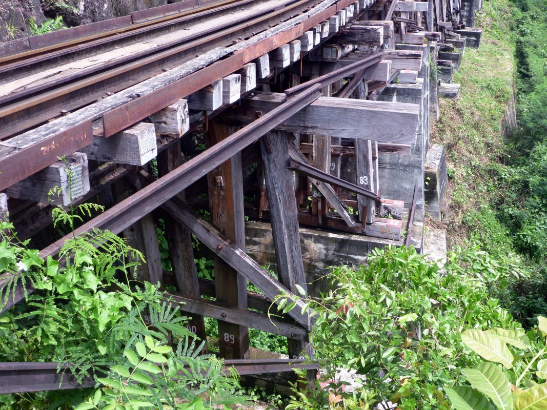

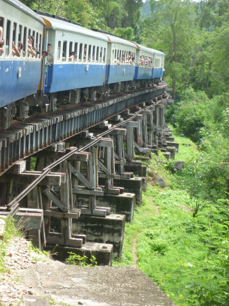

Guten Morgen Cedy,
Zu den Bildern muss ich sagen, dass sie schon etwas älter sind und die Kamera
zur ersten Generation gehörte die mit einer SD Karte ausgestattet war.
Die Bilder sind auch schon sechs oder sieben Jahre alt.
Der Zug war damals proppenvoll. Obwohl die Thais diesen Zug nicht mögen, bzw. nie
mochten so wird er auch von den Einheimischen rege genutzt.
Leider konnte ich das Bild der Zugmaschine nicht mehr retten.
Die Ausbeute ist recht mager, tut mir echt leid.
Hey @doctorwho_swiss
Danke dir für die Bilder, ist roch kein Problem dass etwas fehlt. :) die Brücke sieht ja seht krank aus!:eek:
Ehrlich gesagt es war ne ziemlich wackelige Angelegenheit gewesen, damals schon. Um ehrlich zu sein, gut sind wir zuerst über die Brücke gefahren und dann ausgestiegen um die Brücke zu begutachten. Mein lieber Schollie, unsere Mutter hat fast einen Herzkasper bekommen als wir ihr die Fotos zeigten.

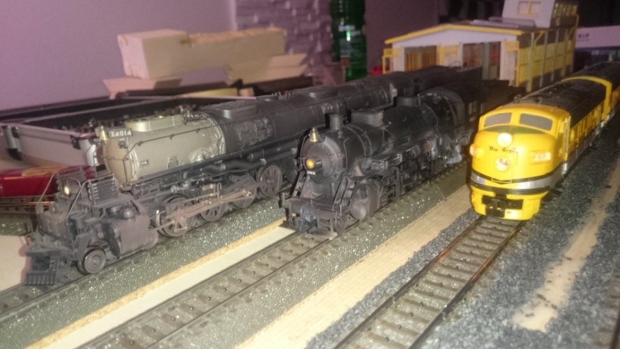

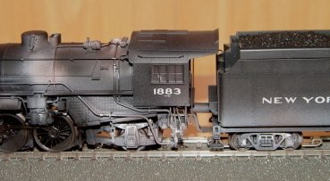

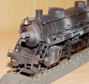

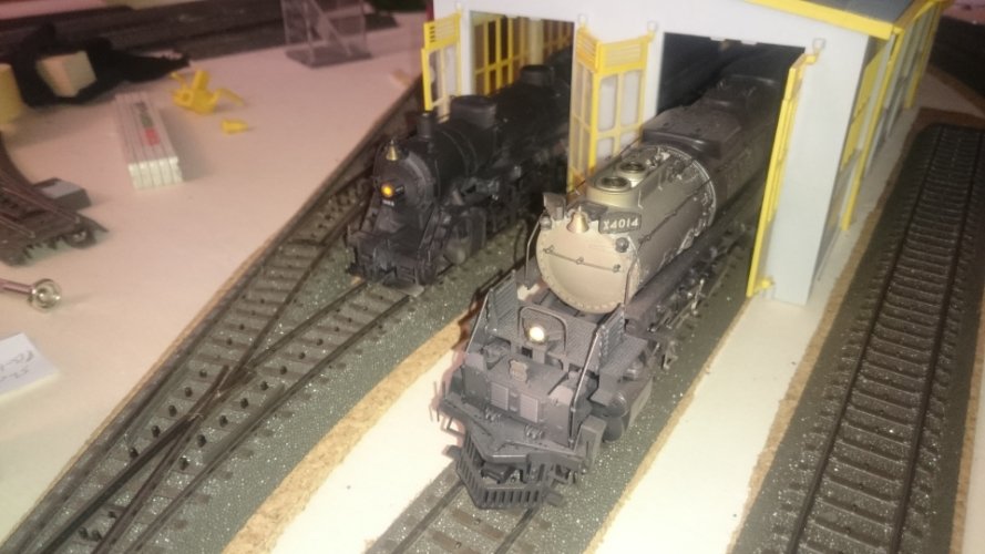

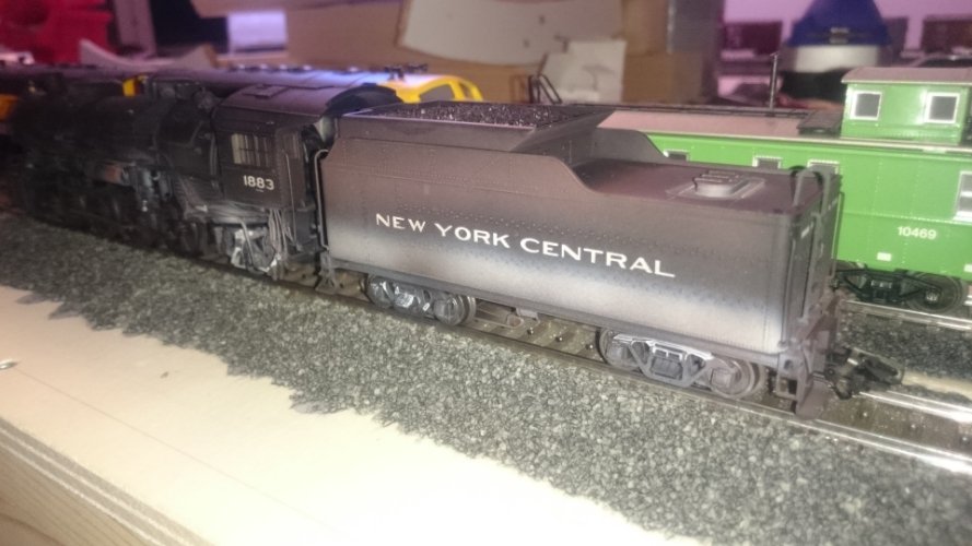

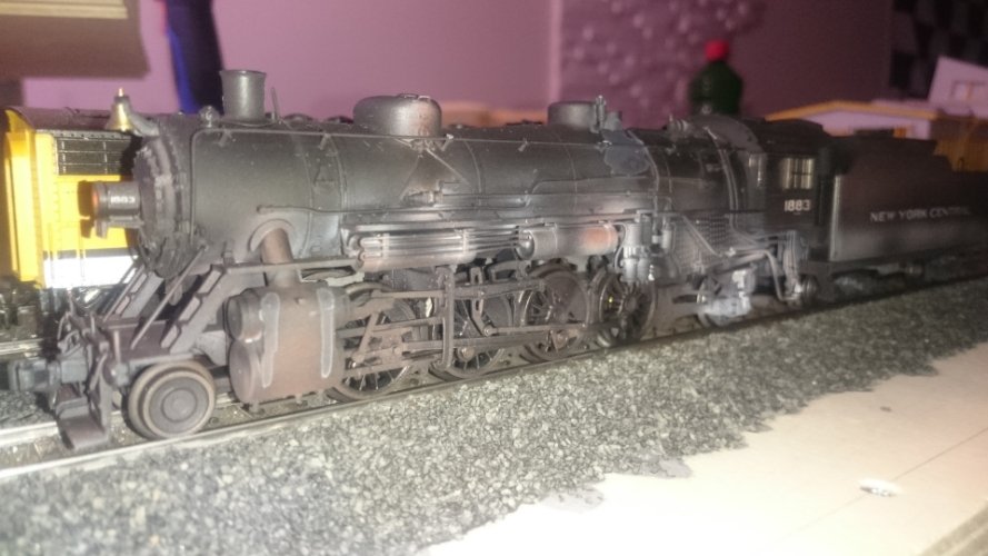

Guten Abend

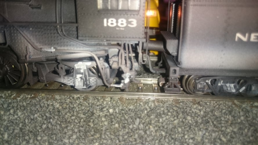

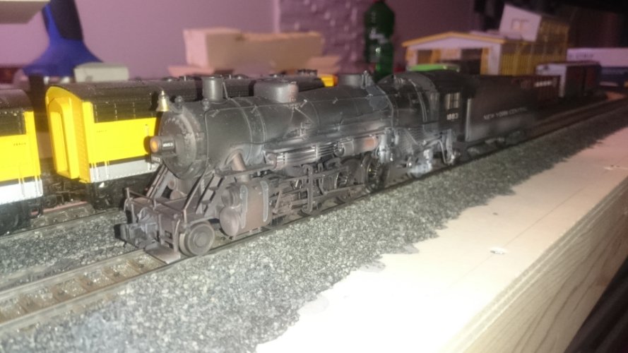

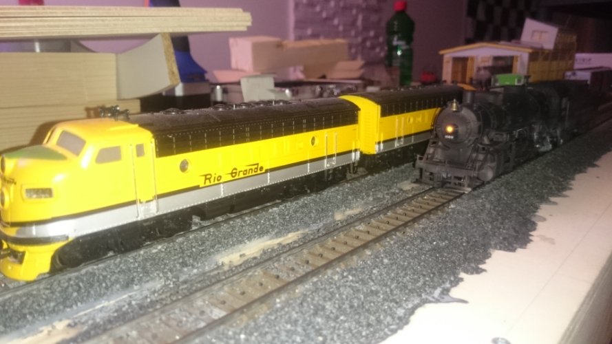

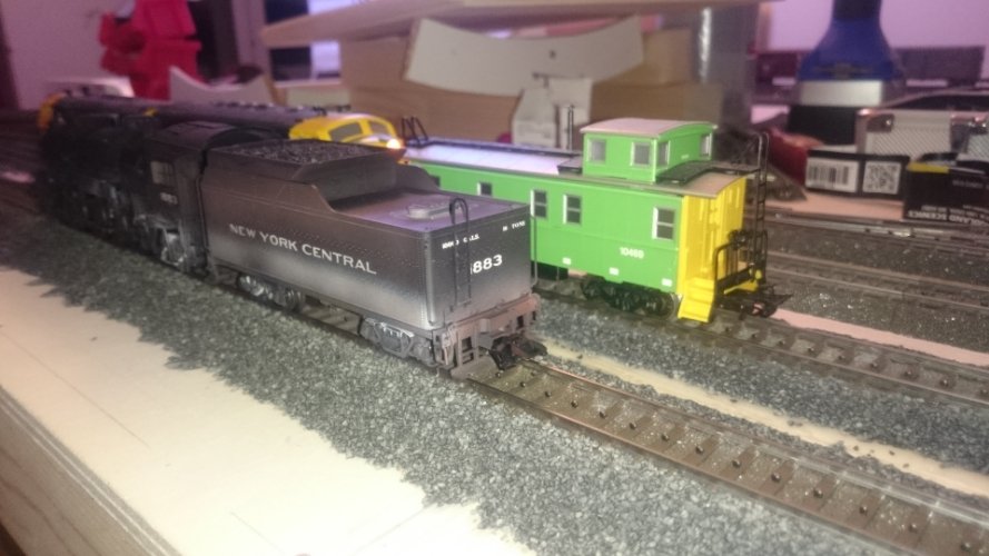

Stolz präsentiere ich euch den Neuzugang im Fuhrpark, die Mikado in gealterter Version. Ein sehr schönes Modell!
DSC_2779.jpg DSC_2770.jpg DSC_2772.jpg DSC_2776.jpg DSC_2775.jpg DSC_2778.jpg DSC_2773.jpg DSC_2777.jpg DSC_2780.jpg DSC_2771.jpg DSC_2774.jpg
