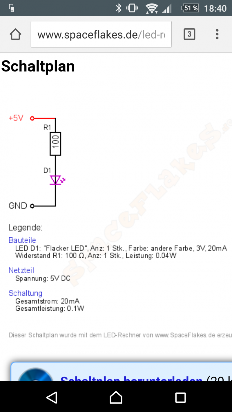

Ich glaube nun habe ichs verstanden. Der Einfachheit halber werde ich es wohl definitiv mit dem Gleichstromnetzteil machen.
Das Netzteil ist folgendes:
Bei der LED steht als Angabe nur 20ma, jedoch hat der Verkäufer im Laden nur etwas von 3V für die LED erwähnt, ist das möglich? Auf der Website steht leider nichts genaueres...
Ich habs jetzt aber mal mit den 3V gerechnet, und komme damit auf folgendes Ergebnis:
Dies betrifft nun aber nur die eine LED. So wie ich das also verstanden habe, hänge ich den Plus Pol des Netzteils (schwarzes Kabel am Netzteil an den Wiederstand, vom Wiederstand ein Kabel an den Plus Pol vom LED (langes Bein) und dann vom kurzen Bein der LED an den Minus Pol des Netzteils (Schwarzes Kabel mit weissem Strich).
Siki
Richtig, nur zur info die Meisten LED's haben diese Spannung: 2V und diesen Stromwert: 20 ma
Vielleicht solltest du das Netzteil vorher an eine Verteiler Platte anschliessen (beide Pole), dann kannst du nachher ganz einfach erweitern. Übrigens, es spielt keine Rolle an welcher Seite der LED ein Widerstand sich befindet, er muss einfach zwischen der Stromquelle und der LED sein, natürlich auch in der entsprechenden Grösse.
Lg Simon
Ps: Falls du mal mehrere LED's anschliessen möchtest, dann schliesse die solange in Reihe, bis die LED Spannung aller LED's zusammen addiert die Netzteil Ausgangsspannung erreicht, dies wird dir aber dieser LED rechnet auch so angeben, wenn du angibst, dass du z.B. 5 LED's verwenden möchtest.

Hey Simon
Ich weiss nicht wie ichs sagen.soll, aber du bist ein Genie. :) ich habs endlich verstanden und es hat geklappt! :thumbsup::cool:
Flackert 1A das Ding! :) diesmal war auch ein anderer Berater bei der Feinelektronik. Der hat mir anstatt nem 100er Wiederstand sogar nen 120er empfohlen.

Zum Löten, am besten wäre halt ne Löthilfe für sowas (das Ding mit den 2 Klammern und der Lupe). Ich würde dir noch empfehlen bei der LED und beim Widerstand die Beine so kurz wie möglich zuhalten und danach noch einen Schrumpfschlauch drüber zu machen, dann kriegst du keine Kurzschlüsse und es ist zudem noch flexibler durch die geringere Bein länge. Wenn dir die LED zuhell ist einfach nen Grösseren Widerstand verwenden.
