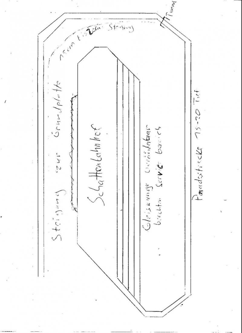

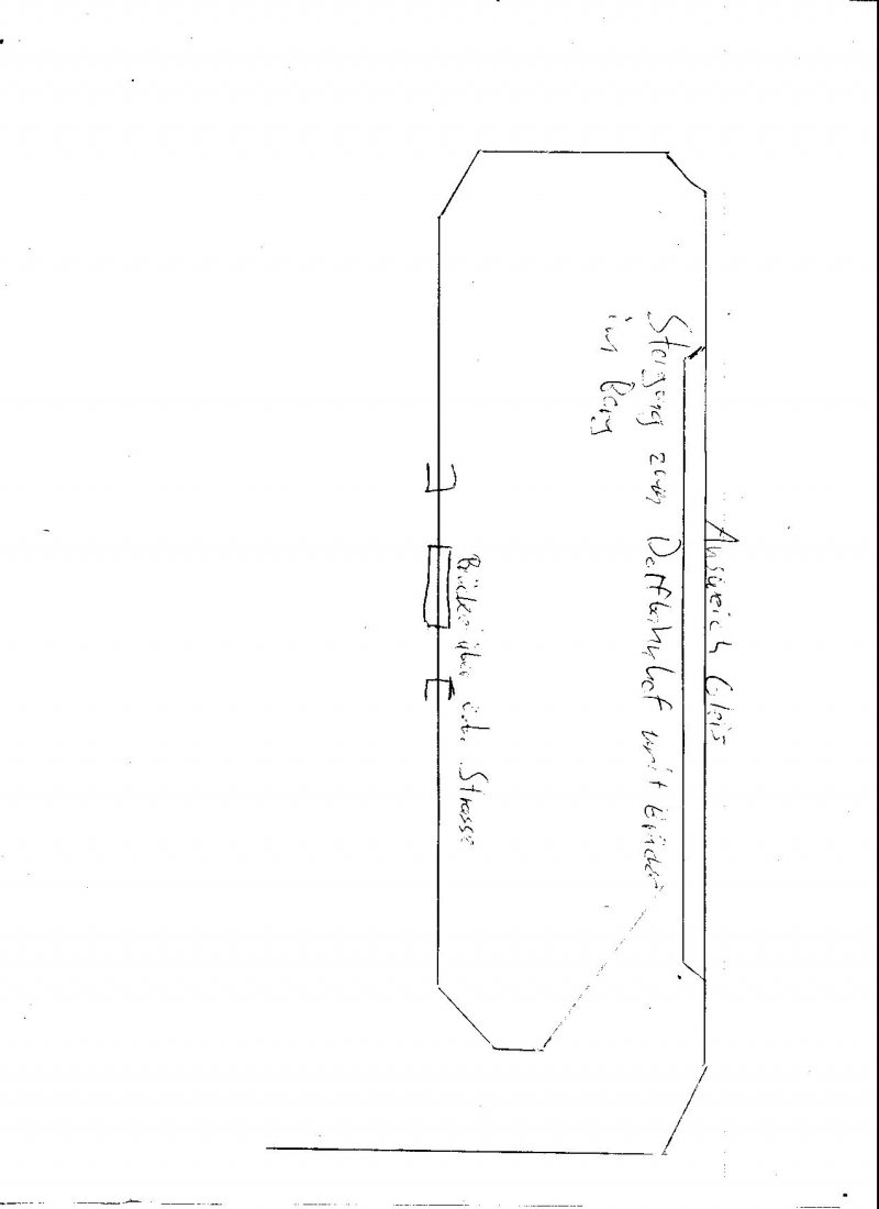

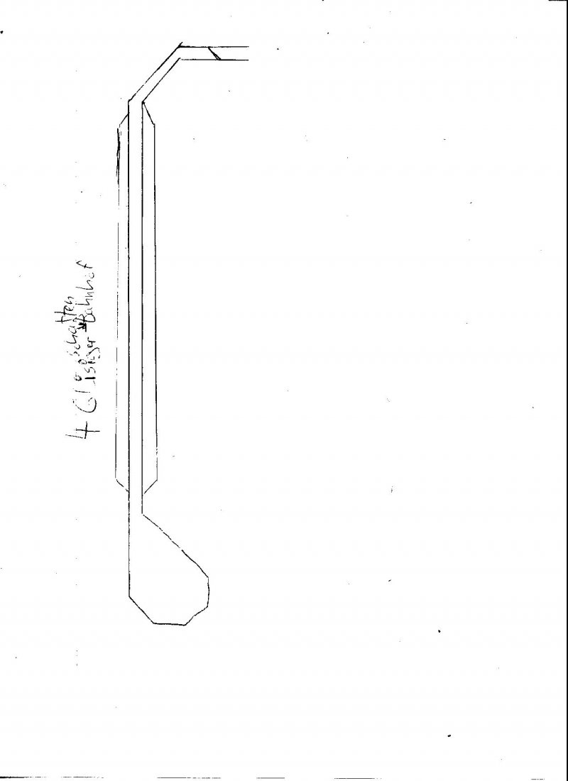

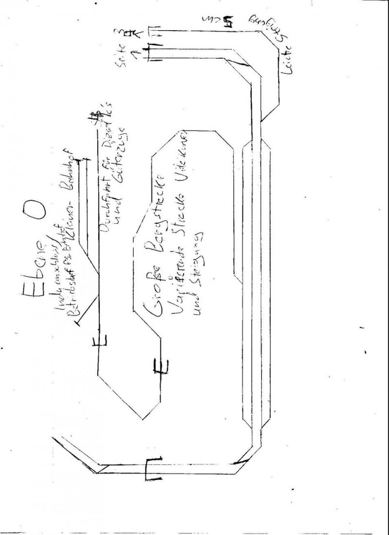

Hallo Andy Ich hab mal den Plan gemalt Ich hab ne untere ebene eingeplant weiss jetzt nich ob das schlimm ist wenn dir das zu viel wird sag bescheid ich hab zeit :)
Das letze Bild bitte um 180 grad drehen

Hallo Andy,
also ich würde folgendes machen, die ICE Strecke im Hintergrund als Hundeknochen von einem Tunnel zum anderen Tunnel, Ist eine Schnellbahnstrecke und muss nicht unbedingt mit dem Rest verbunden werden. Die Tram kann als Kreis durch Deine Stadt fahren, vielleicht noch ein Depot. Die Hauptstrecke würde ich etwas mehr geben, z.B. einen Bahnhof Diagonal zur Platte das ganze vielleicht als zweigleisig Acht. Vorteil bei der Bauform wäre, der Schattenbahnhof könnte vom unteren Teil der Acht weg gehen.
Also nur so ein paar Kreise würden mir keinen Spass machen und wären in kurzer Zeit Langweilig.

Der Plan ist recht spannend, gefällt mir. Ich komme nun nicht weiter, da ich noch nicht verstanden habe wie Du den "Kleiner Bahnbohn" der Bergstrecke und den Dorfbahnhof geplant hast. Sind die beiden dann auf gleicher Höhe, oder ist das versetzt? Oder ist da der gleiche Bahnhof gemeint und die Durchfahrt für Güter und Dieselloks dann der Teil mit der Brücke über die Strasse?

Da steht Indu anschluss oder abstellgleis
@ Rolf vom Betrieb her dachte ich die Kurven reichige Strecke hoch nur triebwagen die verkraften ja auch mehr steigung.
runter fahren dann die langenzüge die im Berg eine passende steigung haben

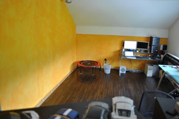

Als erstes hab ich die Möbel umsortiert. So hab ich nun ein Rechteck von 200 x 450cm auf dem ich mich mit der Moba austoben kann. Im Anhang ein Foto von der Fläche. Der Abstand zwischen Schreibtisch und Wand ist exakt 200cm. Die Farbe der Wand wird demnächst noch gewechselt ;-)

Zum Bild:
Links unten (sieht man auf dem Bild nicht) ist eine 6er Steckdose. Auch hinter dem Trampolin versteckt sich eine 6er Steckdose.
Der graue Balken am Boden ist eine ebenerdige Lampe. Optimal für die Beleuchtung von unten - wenn man unter der MoBa was machen muss ;)
Die Grundplatte werde ich höchstwahrscheinlich mit Schalungstafeln machen - oder gibts gute Gründe wieso man das nicht machen sollte? Eine solide Basis empfind ich als optimal. Nicht zuletzt da mein Kleiner jetzt 1j alt wird und sich überall festhalten will.

Ich denke wenn du die Möbel aus dem Raum nimmst hast du genug Platz für eine Moba. Vergiss nicht, du brauchst auch einen Werktisch für die Vorbereitungen.
Schahlungstafeln zu verwenden ist fast Irrsinn, 1. schwer 2. teuer und wenn sie warm werden stinken sie weil das Schalungsöl verdunstet.
Ich empfehle Rohspahnplatte, MDF-Platte oder die teurere Sperrholz alle etwa 13/16mm dick.

Rolf, ich hab mit der Spantenbauweise keine Erfahrung und will mich eigentlich auf keine Experimente einlassen. Wie schwer die Anlage wird, ist mir eigentlich egal - das Ding bleibt ja stehen und wird nicht permanent verschoben. Ebenso kann ich die Möbel nicht entfernen, da ich die uA zum Geld verdienen sind. Mehr Platz geht nicht und 2x4.5m sollte ja wohl reichen. Das teure Sperrholz könnte eine alternative sein zu den Schalungstafeln.
