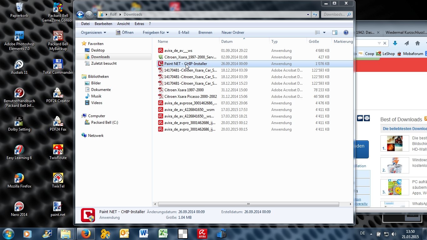

marc45
Hallo liebe Kameraden, also ich habe die Bilder bei abload.de reingegeben. Aber leider dauert das sehr lange , denn die Leute sind mehr als überfodert, verarbeiten sie doch über 30000 Bilder, am Tag!! Und wollen dafür Geld, Monat für Monat. Ich habe denen ein Jahresabeitrag vo 24 Euro angeboten, seither aber nichts mehr gehört. Wenn es eine andere Institution gibt, die solches auch kann bitte ich um Info. Ich habe Rolf gelesen, habe die paint runtergeladen 2x aber ich finde sie einfach nicht, sie wäre unter Applikation gespeichert, aber da ist gar nichts. Bildverarbeitungskenntnisse habe ich auch nicht, Teddy. Ich warte jetzt noch einen Tag und schaue was abload.de bringen kann. Und vielleicht hat Rolf noch eine Hilfe parat? Gruss Marc45
marc45
Da bin ich wieder liebe Kameraden. Von abload.de habe ich nichts mehr gehört, leider. Bei paint.net kommt warrenpaint.com, ob es wohl das ist was Rolf meint? Hab jetzt meinen PC-Spezialisten angemailt, ob der eine Lösung findet.

marc45
Hallo Rolf, hab jetzt die Datai geladen un Du willst mir doch sagen, was ich dann zu tun habe, gell?Danke für Deine Bemühungen, freut mich Dich wieder zu lesen! Gruss Marc
