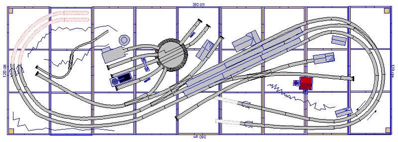

Werners Spielbahn
AW: Werners Spielbahn
Hallo Werner,
der Entwurf jetzt ist Super! :a94: Das sieht jetzt auch nicht mehr so Komisch aus. :D
JimKnopf65
Hallo Namensvetter:D
was mich son bischen stören würde, ist der Punkt, daß man die Bekohlung oder andere Behandlungspunkte im BW nur über die Drehscheibe erreicht...:rolleyes:...aber ansonsten nicht schlecht;)

Werner
Hallo Werner (JimKnopf)
Da hast Du natürlich recht, erst die Behandlungsgleise, dann die Drehscheibe und dann der Lokschuppen wäre die korrekte Abfolge.
Sollte man sicher auch erwähnen, damit sich Anfänger nicht gleich was falsches abschauen ;-)
In der Epoche II gab es solche "Kunstgriffe" in Ermangelung des Platzes des öffteren.
Hallo Werner,
was dein Plan angeht, würde ich ihn jetzt so lassen. Mich würde echt interessieren, wie du das mit dem Schattenbahnhof machen willst.
Werner
Habe hier noch eine Variante mit einem kleinen Güterschuppen zwischen EG und Drehscheibe.
Was meint Ihr?
Werner
Mh - Ersatzteillager - würde sich durch die Nähe zum BW anbieten.

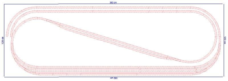

Der Schattenbahnhof wird als nächstes geplant - grübel

Werner
Hallo, hier mal mein erster Entwurf für den Schattenbahnhof.
4 Gleise mit ca. 2,60 mtr. und 2 Gleise mit ca. 1,80 mtr.
Bei der Steigung komme ich gerade mal so auf 3%.
Vorschläge, Kommentare und Kritik erwünscht.
