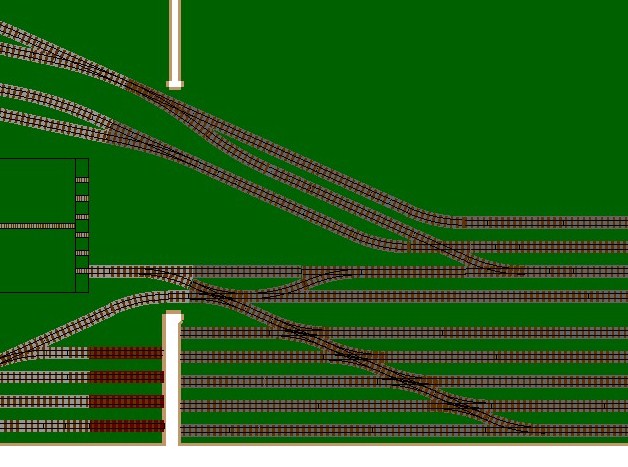

Hier der geänderte Abspannbereich. Hat Style :cool: - und kommt dem Original deutlich näher als vorher.
Wenn ich mich nicht verzählt habe, ist dies Version 8:
Das neue Hilfsgleis im Abspannbereich bietet locker Platz für zwei Loks, womit nun weder talwärts- noch bergwärts-fahrende Züge behindert werden. - Eine sehr elegante Lösung von Teddy. Mittlerweilen getraue ich mich kaum noch, von "meiner" Anlage zu sprechen... :octo:

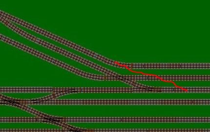

vorher - nachher:

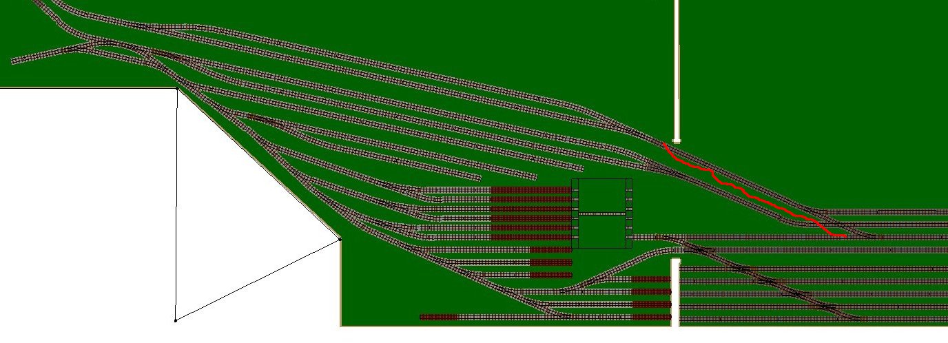

mit etwas grösserem Ausschnitt:
So hast Du die Weiche nach oben versetzt und mit den tollen Vorschlag von Teddy ergänzt. Du hättest das Gleis auch doppelt führen können.
Gruss Jimmy

Jimmy, eine Doppelführung ist nicht nötig. Die Idee ist lediglich, dass die abgespannten Loks von Gleis 1 und 2 sofort die Fahrwege frei machen und somit weder die gerade abgespannten Züge behindern noch solche, die entgegenkommen. Das ganze spielt nur bei Hochbetrieb eine Rolle, wo sehr viele Züge unterwegs sein werden. Die ehemals untere Weiche ist nach oben gewandert und neu gibt es ein separates Gleis für die abgespannten Loks, damit sie schneller aus dem Weg sind.
Danke trotzdem für Deinen Vorschlag :)

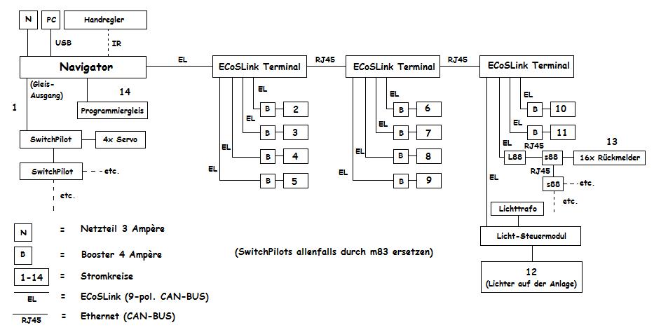

Sodeli, hier das Digital-Schema:
Die Stromkreise 2-11 haben jeweils einen eigenen Booster. Kreis 1 - der Schaltstrom - wird direkt von der Zentrale (3A) gespiesen, Kreis 12 - die Lichter auf der Anlage (Häuserbeleuchtung, Strassenlampen, etc.) - durch einen Licht-Trafo, Kreis 13 - die Rückmeldung - ist in punkto Strom-MENGE ohnehin kein Thema und Kreis 14 - das Programmiergleis - wird ebenfalls direkt von der Zentrale versorgt.
Das erste SwitchPilot-Modul wird entweder via ECoSLink, RJ45 oder direkt via Kabel des Zentrale-Gleisausgangs versorgt, das ist klar. Aber wie man die SwitchPilots untereinander verkettet, das habe ich noch nicht in Erfahrung bringen können, weder auf der ESU-Seite, noch in Produktbeschreibungen verschiedenster Anbieter noch in irgend einem Forum (auch nicht in diesem) noch via Google. Aber ich nehme mal an, es wird wiederum via ECoSLink oder RJ45 gehen.
Allenfalls sieht die ESU-Technologie eine Verkettung garnicht vor, dann werde ich einfach die m83-Module von Märklin verwenden, die wären ohnehin etwas günstiger und auf Ricardo werden einem diese Teile (vor allem die älteren k83) schon fast nachgeworfen. Und mit denen (sowohl k83 als auch m83) würde mein Schema funktionieren, das kann man auf der Märklin-Seite ganz klar nachlesen. Zudem, die Märklin-Schaltdecoder sind auf 3A zugelassen, also genau jene Menge, welche die Navigator-Zentrale maximal zur Verfügung stellt. Trotz des Mixes von Geräteherstellern wäre hier also die Betriebssicherheit gewährleistet, auch wenn es sich hier nur um eine "pro forma"-Angelegenheit handelt, denn selbst mehrere gleichzeitig geschaltete Weichen ziehen niemals 3 Ampère. - Zu Analog-Zeiten, wo die Weichenmotoren noch nicht automatisch end-abgeschaltet wurden, dort konnte es durchaus vorkommen, dass summende Weichen SEHR viel Strom zogen (und in Wärme umwandelten), aber mit den heutigen, ultra-präzis einstellbaren Servos (und Stromlos-Schaltung bei Nichtgebrauch) reichen 3A nur für den Schaltstrom locker aus.
Was die Rückmelde-Module betrifft, da hätte ESU zwar auch etwas entsprechendes im Angebot (ECoSDetector), aber die Preisdifferenz zu den s88-Modulen von Märklin ist extrem (ESU: rund 100.-- / Märklin rund 60.--). Und bei geschätzten 20 Modulen, die ich brauchen werde, spielen 40 Franken Unterschied pro Modul schon eine Rolle... :eek: Natürlich ist das Äpfel mit Birnen verglichen, die ESU-Technologie ist wesentlich moderner und bietet mehr, das weiss ich auch. Aber für meine Bedürfnisse tun es die Grossmutter-s88 von Märklin alleweil. Zudem, die Rückmelde-Module von ESU habe ich bisher noch nie als Auktion auf Ricardo gesehen, von den s88er gibt es hingegen permanent irgend welche Angebote. Deshalb setze ich in diesem Bereich eben auf Märklin, zumindest so lange, bis ich noch bessere Alternativen (z.B. von Viessmann oder Tams) mit der gleichen Leistung gefunden habe.

Damit ist bei deiner Planung wohl ein Navigator gar nicht so schlecht. Ich sehe nun gerade, dass du dazu schreibst IR. Ich interpretiere das als InfraRot. Meine Jungs haben drei IR-Gesteuerte Züge. Abgesehen davon, dass sie teilweise noch nicht begriffen haben, dass da ein Sichtkontakt zwischen Handregler und Zug vorhanden sein muss: Manchmal ist diese Bedingung auch für diejenigen sehr störend, die es begriffen haben. Ich selbst würde das nicht wollen.
Zu den S88-Modulen: Diese gibt es von LDT ab CHF 26.- inkl. S88-N-Anschluss. Sie sind intern mit dem identischen Bauteilen aufgebaut wie die teuren Märklin-Module.
Zum Ecos-Link: Das ist ein CAN-Bus. Das hat aber definitiv nichts mit Ethernet zu tun. Allenfalls werden dieselben Kabel benötigt (wie beim S88-N), damit hat es sich aber auch schon.
Zu den SwitchPilots: Diese haben zwei Eingänge:
1. den Digitalanschluss. Da wird lediglich das Digital-Signal empfangen. Dieses ist intern mit einem Optokoppler vom Rest des SwitchPilots getrennt.
2. den Stromversorgungseingang. Hier wird die Energie für die Weichen, usw. bezogen. Dies kann einen simple Gleich- oder Wechselspannung sein, aber auch ein Booster-Ausgang. Aus Kostengründen sind die Boosterausgänge zu meiden, sofern ein einziger Booster überfordert sein sollte mit dem Weichen schalten.
Zu dem m83: Damit kannst du keine Servos ansteuern, sondern nur Weichen mit Doppelspulenantrieben. Mit den SwitchPilotServos kannst du Servos Ansteuern (neben den Lokdecodern das einzige, was ich von ESU einsetze).
Alles in allem bin ich doch erstaunt, wie locker bei dir das Portemonnaie sitzt. Aber ja, Märklin und ESU müssen auch von jemandem leben.

Das wär auch nichts für mich, zumal sich meine Züge sehr oft in Tunnels oder sogar in der gänzlich unsichtbaren Disposition aufhalten. Es ist lediglich die IR-Einheit der Zentrale, welcher zum Handregler Sichtkontakt haben muss. Ich bin ziemlich sicher, dass die eine Einheit mit zwei Empfängern / fünf Sendern völlig ausreichen wird. Wenn nicht, könnte man am Navigator noch vier weitere Einheiten anschliessen...
Dein Tipp mit den LDT-s88 wird mir im Ganzen wahrscheinlich 600-700 Franken einsparen. Und mein Portemonnaie sitzt mir alles andere als locker. Unter anderem deshalb dokumentiere ich ja meine Planungen hier so ausführlich, damit die erfahrenen Hasen (wie Du z.B. :D) intervenieren können, wenn's eine günstigere Variante gibt.
Kann man die SwitchPilots nun untereinander verketten oder nicht? Ich werde alles in allem rund 40 Stk. brauchen. Wenn ich jedes Modul einzeln an ein Terminal anschliessen muss, kommt's extrem teuer. Es müsste die Möglichkeit geben, das Digitalsignal von einem SwitchPilot zum nächsten weiter zu reichen, so wie es bei den k83/m83 auch geht. Dass diese keine Servos sondern nur die Weichenmotoren ansteuern können, ist ein Detail das ich offenbar übersehen habe. - Ein Grund mehr, die ESU-Module einzusetzen. Womit steuert denn Märklin Servos an?
Kann man nicht und ist auch nicht nötig. Die brauchen einfach das Gleissignal und eine Stromversorgung.
Märklin hat keine Servos im Programm. Entsprechend brauchen sie auch keine Servodecoder. Ergo: Märklin kann keine Servos ansteuern.
S-88-Booster
hm... :kratz: Sorry, wenn ich hier etwas penetrant zurückfrage, aber könnte das Ganze nicht gleichzeitig durch die selben Kabel (jene vom Boosterausgang) gespeist werden oder braucht's unbedingt die Trennung zwischen Digisignal und Schaltstrom? Letzteres würde bedeuten, dass ich die beiden Kabel des Boosterausgangs kurz vor dem Modul abzweige / verdopple, um den ganzen Salat dann einmal bei der Stromversorgung und einmal beim Digitaleingang anzuschliessen, obwohl bei beiden Leitungen genau das selbe transportiert wird. Das scheint mir etwas Kabelverschwendung zu sein. Auch die Tatsache, dass der SwitchPilot offenbar keinen Ausgang hat, lässt mich etwas die Nase rümpfen. So muss ich eine weitere Ringleitung bauen, von wo aus ich dann via Versorgungsleitungen den Strom (inkl. Digisignal) in die Module einspeise. Könnte man die SwitchPilots verketten, bräuchte es diese Ringleitung nicht.
Ich sehe schon, was die Weichenmodule betrifft, habe ich noch keine gute Lösung gefunden. :undecided: Und da behauptet Märklin, sie seien ein System-Anbieter. Jaja genau, und der Superbowl findet in Europa statt... Ich will einfach nicht verstehen, warum Märklin sich selber derart einschränkt. Die hätten soviel Potential und ein bestens platziertes Brand. Aber nein, sobald es über eine Teppichbahn hinaus geht, sind die mit ihrem Latein am Ende. Das kann's nicht sein! Bin vom sogenannten "Markt- und Innovationsführer" schwer enttäuscht. :mad: *lässt etwas seinen Frust raus* Aber dieses böse Erwachen hat wahrscheinlich jeder früher oder später, wenn er sich mit Modellbahnbau etwas detaillierter beschäftigt.
