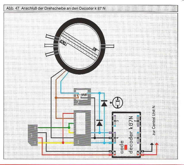

AW: Von Analog auf Digital
Hallo Uwe
Wie ich schon oben geschrieben habe, ist die digitalisierung möglich es wäre nur einfacher sie analog zu schalten.
Für die 1. Stromkreis variante gibt es die möglichkeit, die schienen schleifer zu entfernen und vor die Drehscheibe einen Richtungsschalter einzubauen dafür müsstes du die Lokschuppen Gleise mit dauerstrom versorgen.
Wenn du eine Anleitungs Skizze möchtest sag bescheid
Hallo Uwe
bei der möglichkeit geht das Licht beim drehen automatisch aus sonst wird die Drehscheibe von der Schiene gespeisst.

Ich habe da mal wieder einen Link für Dich:
Littfinski DatenTechnik (LDT) - Digital-Profi werden! - InfoCenter
Suche dort nach dem: Drehscheiben-Decoder
TurnTable-Decoder (TT-DEC)
Und noch ein interessanter Link, zwar in HO aber informativ:
http://www.esu.eu/fileadmin/img/support/Tips_Tricks/Turntable/Drehscheiben_Umbau.pdf
