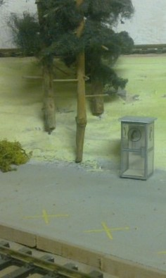

Ich habe mir erlaubt, zum Thema Telefonkabine hier eine kleine Bastelei zu uploaden, hoffe du bist mir nicht böse, qualitativ ist sie natürlich nicht so hochwertig wie dein Werk, aber sie ist billig und schnell hergestellt.

Ich finde jetzt die Kabine gar nicht so schlecht und das auf die schnelle?. Ich kann mir vorstellen dass man hier aus dieser Kabine noch etwas draus machen könnte. Selbstbau ist gar nicht so schwierig. :thumbsup:.

Irgendwie schon (heute gibt's - Natel sei dank - allerdings auch leere); hab das ganze eben in einer Viertelstunde im Büro gebastelt und nicht in der Werkstatt, wo ich mein Material zur Verfügung gehabt hätte. Haha

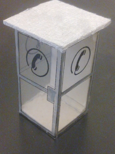

Jetzt nimmt mich aber schon noch wunder, aus was denn die Scheiben gemacht sind... Und das Telefon-Signet ist irgendwie auch zu exakt, als dass es von Hand gezeichent wäre...

Das Ganze ist an sich simpel:
Die drei verglasten Seiten bestehen ganz aus Proki-Folie (es eignet sich aber nur diejenige für Laserdrucker, die Tintenstrahlfolie ist wegen der Gelatine trüb). Die Rückwand, der Boden, die Decke und das Dach bestehen aus 1mm-Zeichenkarton.
Für die drei verglasten Seiten habe mir quasi einen Modellbogen mit dem Zeichenprogramm im Word erstellt, ein Bild eines Telefonhörers aus dem Internet gefischt und dreimal in das Dokument hineinkopiert, dann das Ganze ausgedruckt und auf Proki-Folie kopiert. Schliesslich den Modellbogen mit Reissahle gefaltet und mit Silberlackfilzstift die Konturen der Aluminiumprofile hinterlegt.
Kartonboden, ~decke und ~rückwand wurden dann zusammengeklebt und mit den Glasseitenwänden ebenfalls verklebt, so dass ein Quader entstand. Schliesslich habe ich noch das Dach mit dem selben Silberstift angemalt und aufgesetzt und fertig. Eben, maximal eine Viertelstunde Arbeit.
Tipp: Es empfiehlt sich, für saubere klare Ränder die Wordzeichnung grösser zu machen. Ich habe Sie im Massstab 1:22,5, also Spur II, angefertigt. Beim Kopieren auf Proki-Folie habe ich dann auf 50% gezoomt für meine Spur 0 Anlage.
Das Verfahren eignet sich auch für Fahrzeugkarosserien, ich habe irgendwo in diesem Forum einmal das Modell eines Dragsters hochgeladen, der nach dem gleichen Prinzip aufgebaut wurde.

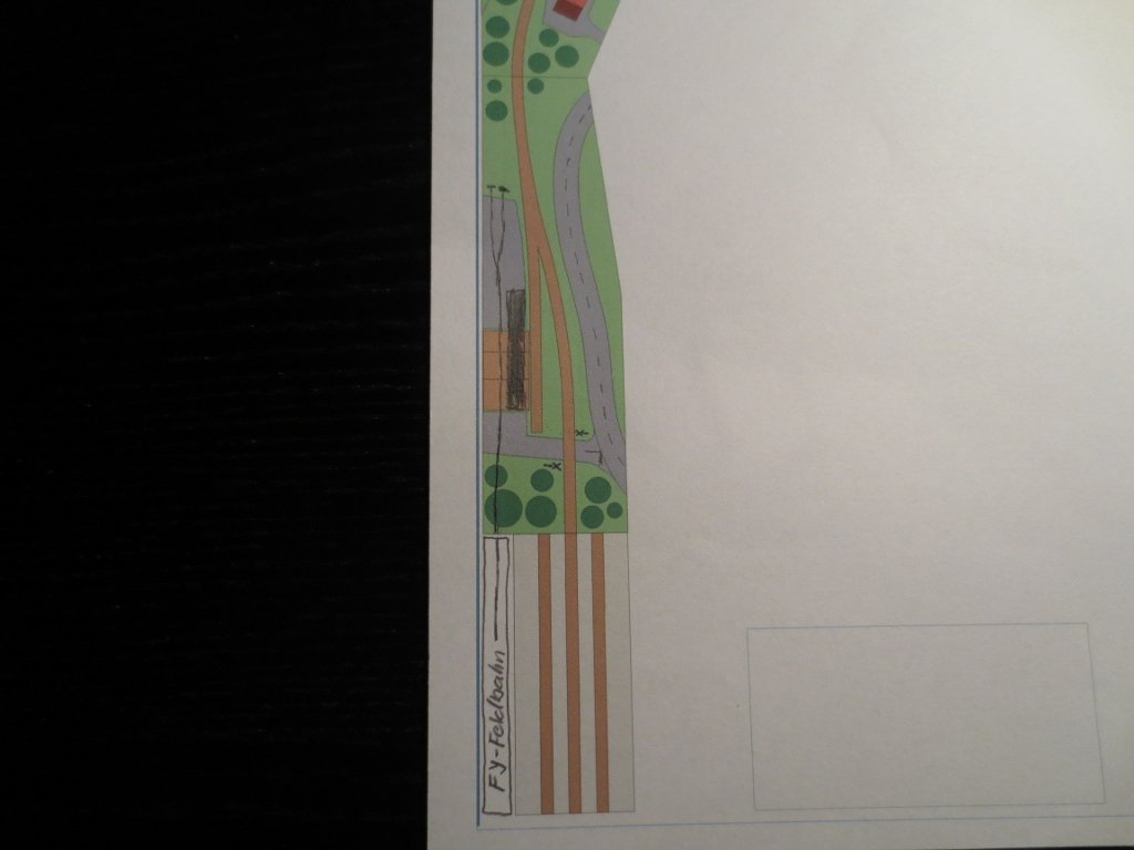

Nun ich machte mir in letzter Zeit intensive Gedanken bezüglich meinem Vorhaben Anschliesser-Modul. Die Kontueren der Segmentkasten für den Anschliesser nehmen langsam Formen an, auch vorerst nur mal auf dem Papier :). Es soll ja gut durchdacht und geplant sein :D. Dieser soll aus zwei Segmentkästen bestehen damit die Handhabung einfacher ist.
Lange geisterte in meinem Hirn die Idee ein Lagerhaus oder eventuell ein Holzlagerplatz. Aber irgendwie spürte ich dass dies für mich nicht unbedingt genau das Richtige ist. Irgend wie fand ich das zu Fad :), oder das haben schon viele gebaut. Sicherlich kann man da etwas schönes draus machen aber eben, finde einfach dass das ein "Standartthema" ist. Es muss etwas spezielles sein - ein Hingucker und vor einigen Tagen kam mir eine Idee, dass mich auch sehr Fasziniert:
Wie wärs mit einem Feld- / Werksbahnanschluss?
Mit 600 oder 750mm Spurweite?
Früher gab es sehr viele solche Bahnen. Habe mal grob in meiner Skizze eine kleine Feldbahn eingezeichnet die zum Normalspur-Gütergleis führt und dort wäre eine einfache Umladestation.
Da die Feldbahn funktionieren soll würde diese einen eigenen FY erhalten und der Betrieb würde dadurch nochmals erhöht.
Anbei mal eine Skizze:

Finde das mit der Feldbahn eine spannenden Idee. Dein Link hat mich zudem daran erinnert, dass in der früheren "ME" jetzt "Loki" mehrfach Ideen von Loisl für Anlagen mit Feldbahnen publiziert wurden, einmal auch mit dem Thema "Kalkfabrik" (Reckingen); vielleicht hast du Zugriff auf ein solches Heft und kannst dich ein wenig inspirieren lassen.
p.s. bin leider grad im Büro statt im Moba-Keller und muss aufarbeiten. Hab mich wohl letzte Woche zu intensiv mit Telefonkabinen beschäftigt :). Hier steht sie nun, sogar mit Inhalt:

Ja, ich glaub eine Feldbahn würde absolut meine Bahn bereichern und wäre eine tolle Sache. Wie schon erwähnt interessieren mich Feldbahnen auch sehr. Das mit der Kalkfabrik (Reckingen) ist auch nur mal eine Idee.

Deine Telefonkabine macht sich aber echt gut! Schön gemacht :thumbsup:
