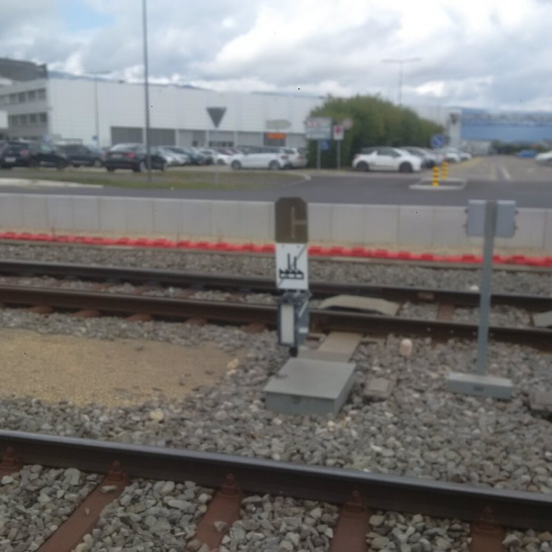

Habe dafuer bei meinem Bummel noch ein paar lustige Dinge entdeckt wie ein 1:1 Schaltgleis

Und eine lustige Tafel (auf dem Weichensignal), deren Bedeutung uns hoechstens René (@plusplus) erklaeren koennte
Musste hier splitten, wegen der Anhangsbegrenzung, also hier das Schlid
Hoi Barni
Ich denke, dass das Schaltgleis ein Achszähler ist. Anstelle der Gleisstromkreise (die für den Laien quasi unsichtbar sind) werden die Achszähler immer öfter eingesetzt.
Hoi Teddy
ja Achszähler koennte es sei, aber dort wo es eingebaut ist, ergibt das irgendwie gar keinen Sinn. Gruss Barni
Also hier wie versprochen:
Bei der im letzten Bild in #1 über dem Weichensignal sichtbaren orangen Tafel handelt es sich um eine Hemmschuhwarntafel. Diese kann an einem Fahrzeug/einer Fahrzeuggruppe angebracht werden, wenn diese(s) mit Hemmschuh(en) gegen Entlaufen gesichert wird.
Die Tafel über der Weichenlaterne in #2 zeigt das Signal Ende Anschlussgleis und kennzeichnet den Übergang (Grenze) zwischen Anschlussgleisbereich und Eisenbahninfrastrukturbereich. In der andern Richtung zeigt die Tafel das gleiche Bild, aber ohne Querstrich und bedeutet Übergang von der Eisenbahninfrastruktur- in den Anschussgleisbereich.
N.B. Im Bereich von Anschlussgleisen sind gewisse Vorschriften/Prozesse unterschiedlich zu denjenigen im Bereich der Eisenbahninfrastruktur.
Gruss, René
Hoi René
Danke fuer die vielen Infos, jetzt fehlt nur noch das 'Schaltgleis', welches im Bereich Anschlussgleise liegt, hast du eine Ahnung, wozu das gut ist?
Das ist ganz sicher ein Schaltelement, fragt sich nur wozu? Was findet man in der näheren Umgebung an Installationen? Ich selber glaube, nie sowas in dieser Bauart gesehen zu haben ... Fachleute von Sicherungsanlagen sind gefragt!
Hoi René
Ja die Einrichtung befindet sich bei dieser komischen Spitzkehre vor der Landi (wo die Em 3/3 SBB Typ steht) auf dem Gleis, welches wieder in die Anlagen vor der Rampe fuehrt.
Oben
