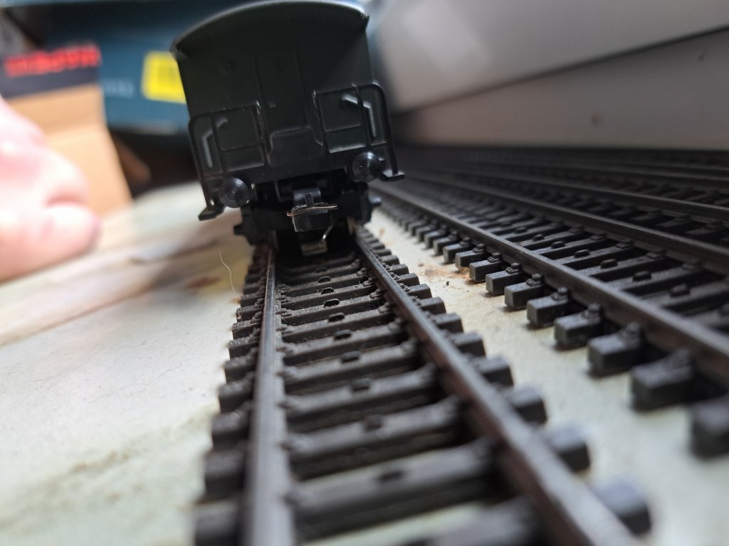

Hier mal ein Bild von der Achse, aufhängung ist aus Kunststoff.

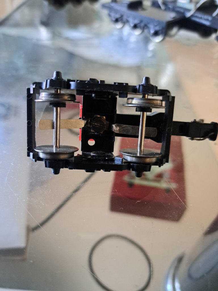

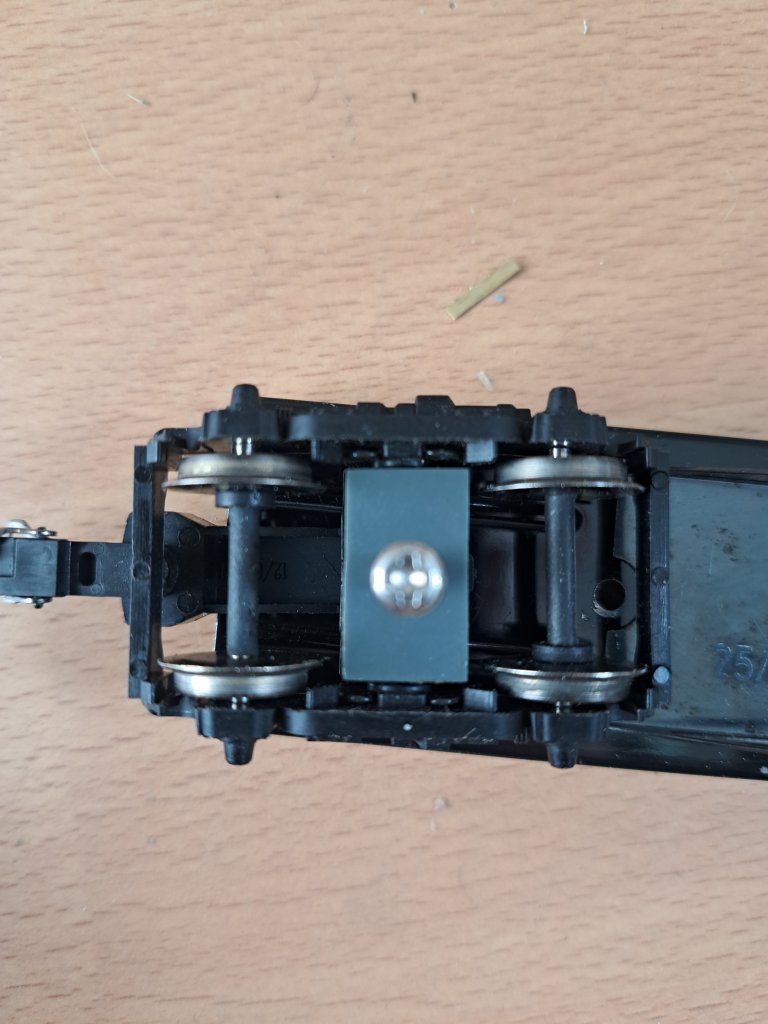

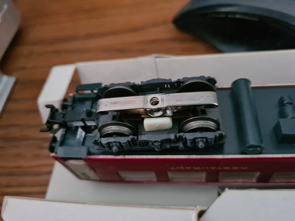

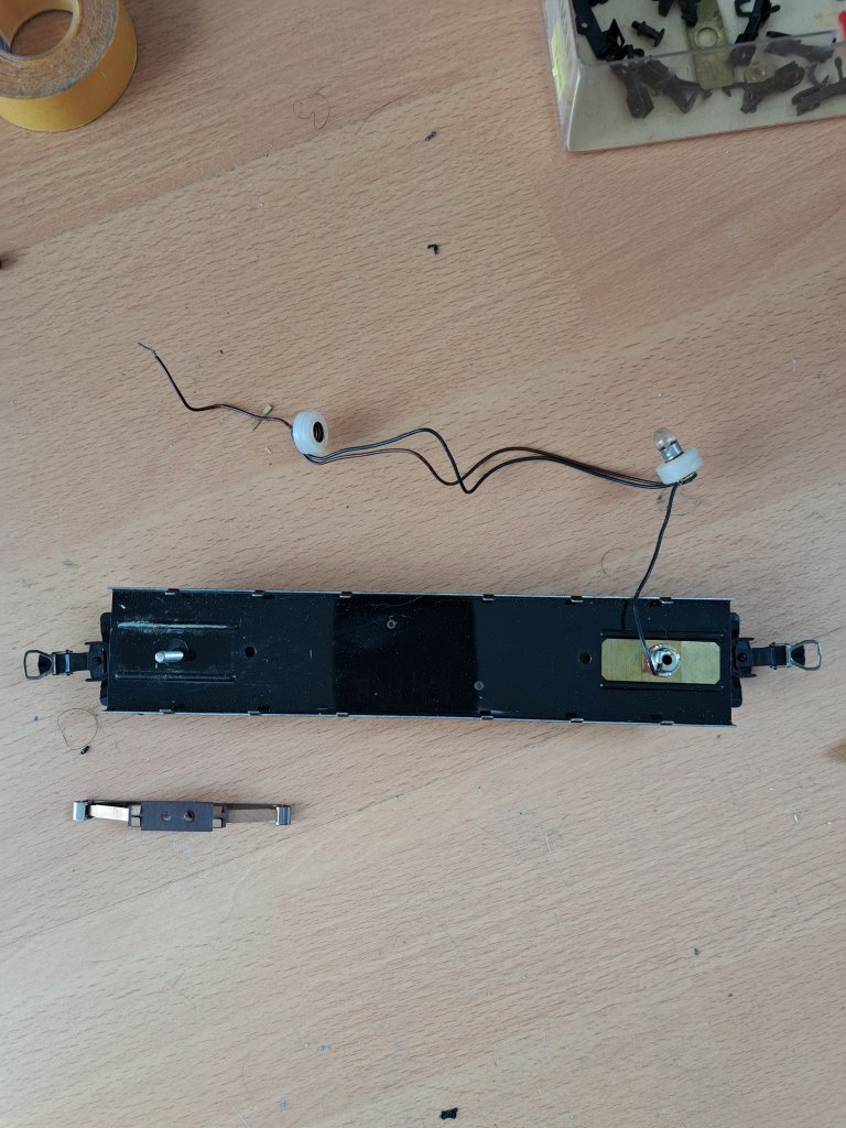

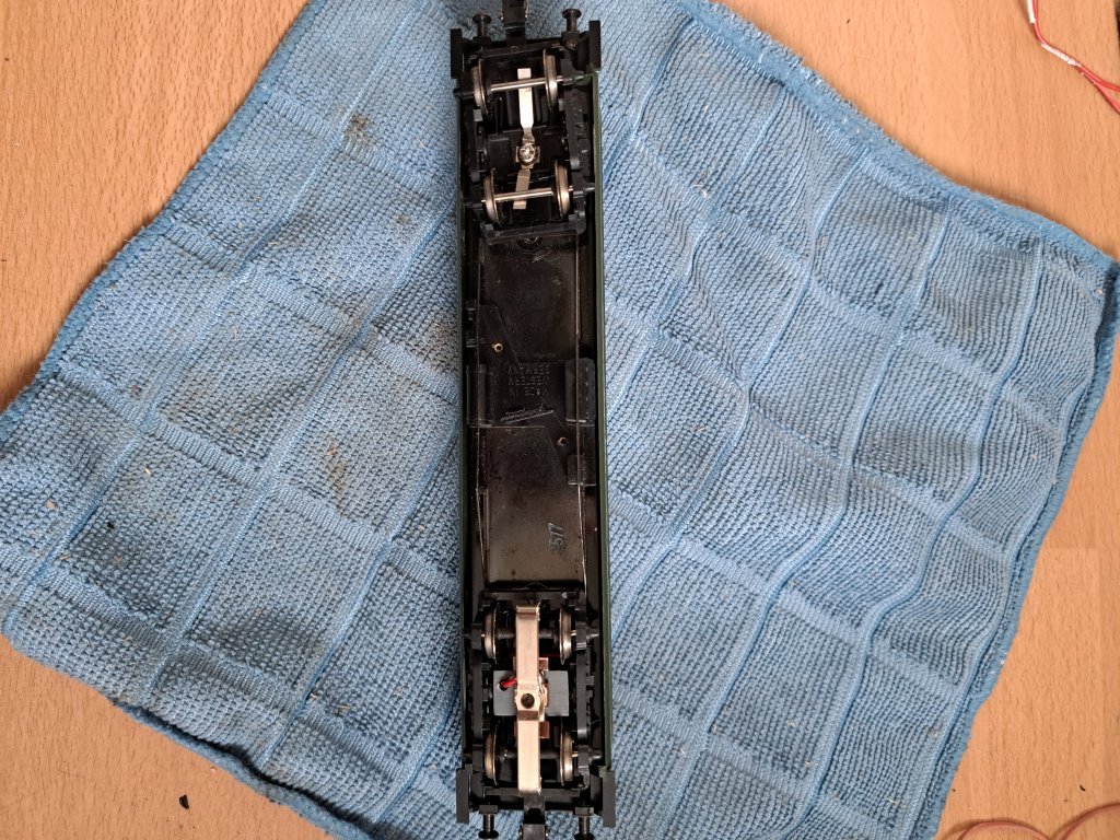

So habe mir ja auch teilweise schon Gedanken gemacht wie ich den Manschaftswagen umbauen kann, dieser Wagen hat 4 Achsen die jeweils einseitig isoliert sind diese werde ich auch beibehalten.
Bei den Hinteren Drehgestell habe ich eine Achse gedreht, somit ist auf der Linken Seite eine Isolierte Achse und eine auf der Rechten Seite.
Das gleiche habe ich bei den vorderen Drehgestell gemacht jedoch mit einen Unterschied das ich bei der vorderen Achsen die Welle mit einen Schrumpfschlauch überzogen habe.
Da der Schleifer natürlich auch noch dran muss, habe ich aus einen Vierkant PVC Profil ein passendes Stück angefertigt das genau unter den Drehgestell passt, auf diesen wird am schluss der Schleifer befestigt.
Habe mal paar Bilder gemacht, hoffe es klappt so wie ich es mir vorgestellt habe.
Zum Schleifer selber habe mir einen kleinen Schleifer besorgt den Märklin Schleifer 7175 der dürfte passen.

... und denke daran, auch die Spurweite zu prüfen und ggf. anzupassen. Ich gehe davon aus, dass du auf Mä-Gleisen fährst. Um Entgleisungen vor allem über ablenkende Weichen möglichst zu vermeiden, würde ich die Innenweite der Radsätze auf 13.9 +/- 0.1 mm vermindern.

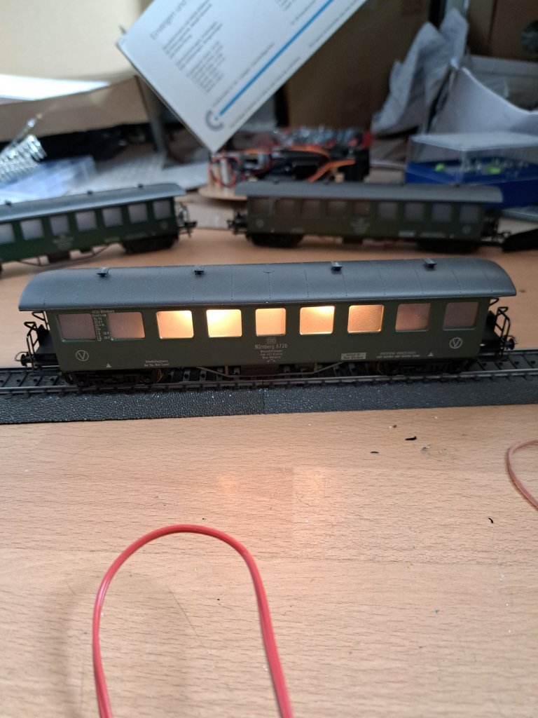

Der Manschaftswagen wurde umgebaut die Beleuchtung funktioniert.
Jedoch ist der Schleifer auf den Märklin C Gleis schon ziemlich laut auf den K Gleis hört man ihn nicht komisch.

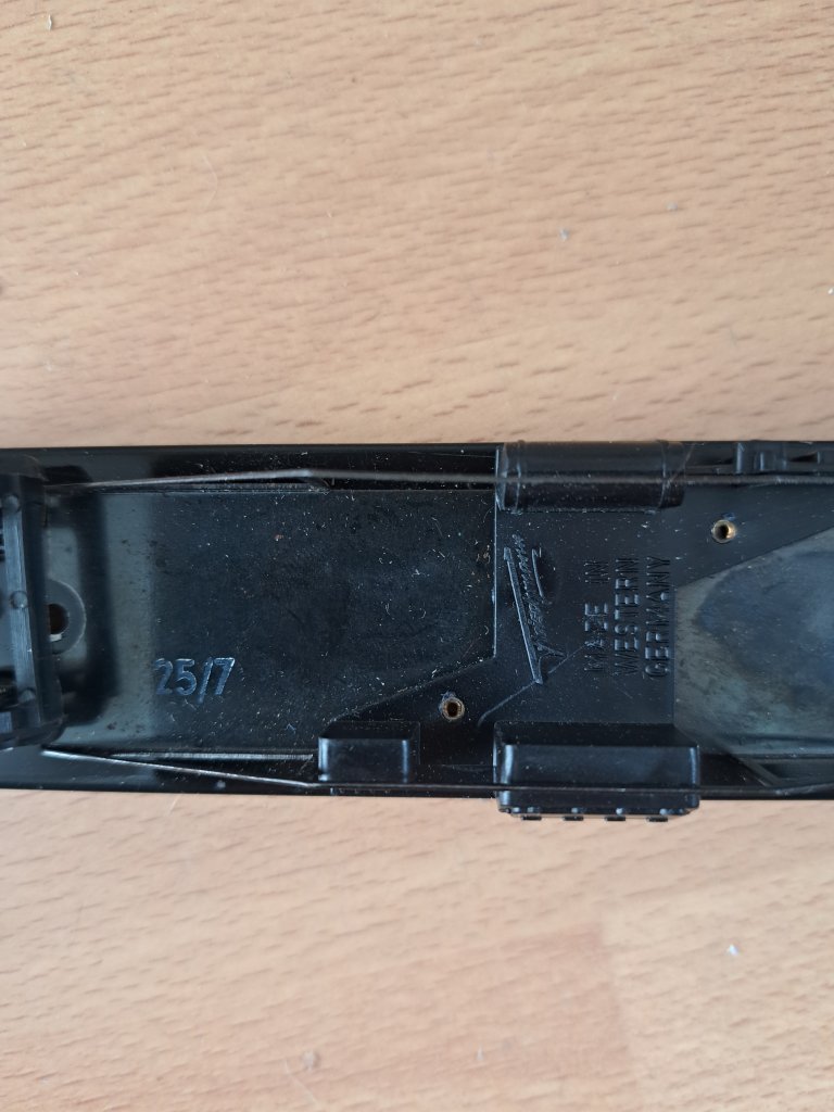

Wie gesagt ist halt jetzt nix besonderes, war aber der Leichteste weg.
Michl87

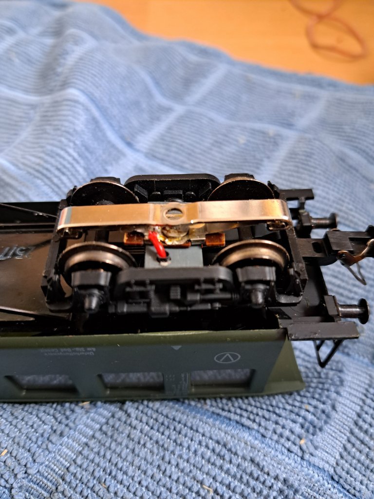

Hier mal 4 Bilder gut die Beleuchtung ist jetzt nicht so der Hammer Original Beleuchtung halt.
Am Drehgestell wurde einfach ein PVC Vierkant profil gesetzt, darauf wurde der Schleifer befestigt einfachste Lösung vorerst lass ich es mal so.
Die anderen zwei Mannschaftswagen sind ohne Beleuchtung.
