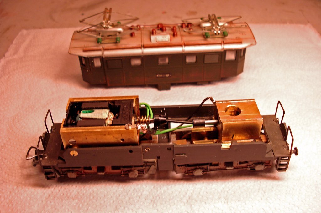

Die Lok ist ca. 50 Jahre alt und hatte einiges mitgemacht. Die Kunststoffdrehgestelle und der Rahmen sind gebrochen was im wesentlichsten der Kunststoffalterung zugeschrieben werden kann. Der Motor brauchte auch sehr viel Strom ( ca. 1A) was auf meiner Steuerung , Gahler & Ringstmeier, Störungen verursachte. Ich entschloss mich diese Lok zu reparieren und umzubauen.
Für die zerbrochenen Drehgestelle machte ich einen Kautschukabzug und goss diesen mit Araldit aus, zugleich hinterlegte ich ein dünnes Messingblech. Mit je 2 solcher Abzüge wurde dann ein neues Drehgestell erstellt. Der Motor wurde durch einen Roco-Motor ersetzt und ein komplett neuer Antrieb mit Getriebe erstellt. Inzwischen hat die Lok 250 Std. Betriebsstunden auf dem Buckel.
