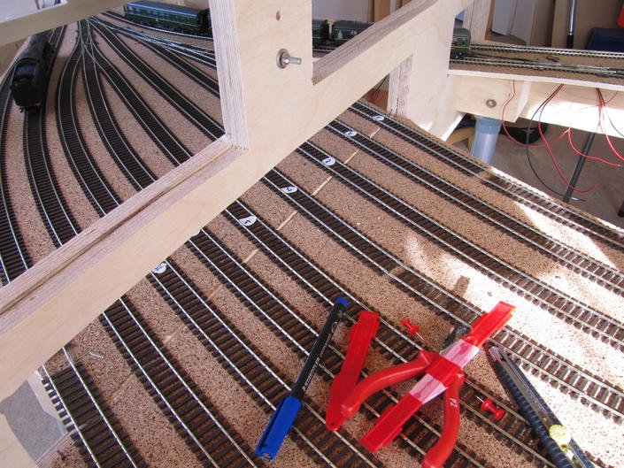

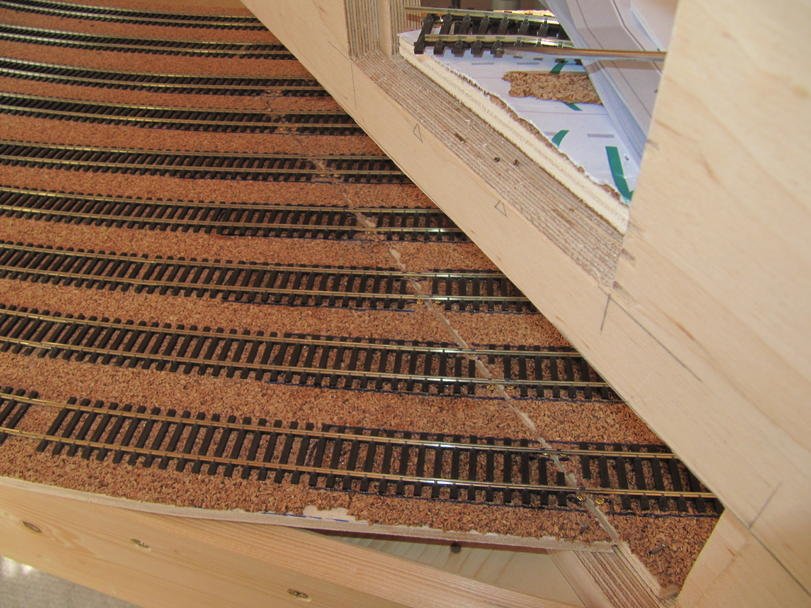

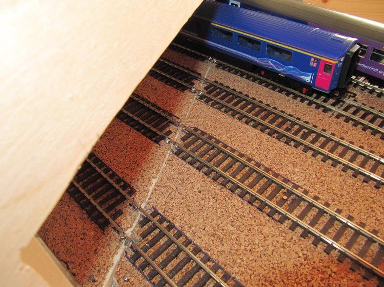

Bei meinen Übergängen mache ich es so, dass ich zuerst das Gleis ganz normal verlege ( Bild 2 ). Anschliessend entferne ich die Schwellen die mir im weg sind für die Schrauben, da ich mit Flexigleis arbeite benötige ich diese um die Schienen anzulöten. Anschliesend klebe ich pro Seite etwa 5 bis 10cm Schwellen an das Trassenbrett ( Bild 1 ), nach dem der Kleber getrocknet ist, Löte ich die Schienen an die Schrauben, anschliesend kann ich bei der Trennstelle mit einer Trennscheibe die Schienenstränge durchtrennen und schon habe ich eine einwandfreie Trennstelle ( Bild 3 ).
Aber da du wahrscheinlich mit Standartgleisen arbeites, wird es wahrscheinlich ausreichen, wenn du diese nur verklebst bzw. mit Nägel oder Schrauben fixierst und anschliessend die Schienen durchtrennst.

Das Bild zeigt die gelötete Trennstelle mit durchtrennten Schienen, der "Spalt" beträgt ca. 1mm.
Anhang anzeigen gel
Was die Schwellen angeht, da diese Trennstelle im Schattenbereich liegt habe ich mir keine besondere Mühe gegeben. Im Sichtbarenbereich wäre das für mich nicht Akzeptabel.
Diese Bild zeigt die Trennstelle vor dem löten.
Anhang anzeigen nicht gel
Was die Position der Schrauben betrifft, so nahe wie möglich an der Kante, zudem versuche ich diese eher aussen zu platzieren, da ich dir empfehlen würde nur auf der aussenseite zu löten. Zudem lasse ich ein wenig Luft zwischen Scharaubenkopf und Schiene, so dass das Lötzinn auch darunter fliesen kann.
Ich verwende Linsensenkkopf Holzschrauben aus Messing 2x12mm.
