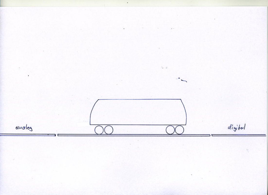

Hallo Uwe
Das Trennmodul kenn ich so nichtaber mach bitte das:
Nimm Zwei Stück Schienen und mach je 2 Schnitte durch, das deine Grösste Lok dazwischen Platz hat.
Du schneidest soweit durch dass die Schienen untereinader keine Elektrische Verbindung mehr haben
Egal mit welcher Lok du auf diese Spanngslose Zohne färst, du beleibst da mit der Lok hängen.
So hast du sicher die analogen von der digitalen getrennt.
Und du kannst so keinen Kurzschluss machen, noch haut dier ne Lok ab :)
Die Wagen kannst du so "durchreichen.
Man kann auch gleich einen Bahnhof verbinden :)
Güsse aus der verschneiten Schweiz :)

U
uwe0663
AW: Roco Trennmodul
Hallo Rolf,
deine Zeichnung ist soweit OK.
Nun wollte ich es versuchen mit
meinen analogen Loks die leider nicht umrüstbar sind:(:(
durch Module in den digitalbereich zu fahren.
Dieses ist leider ja nicht möglich.
Also muß ich auf meiner Anlage einen analogen Bereich
einbauen in dem nur analoge Loks laufen,
aber Digitalloks so auch drüber fahren.
Wie wir ja alle wissen können Digitalloks im analogbereich fahren.
