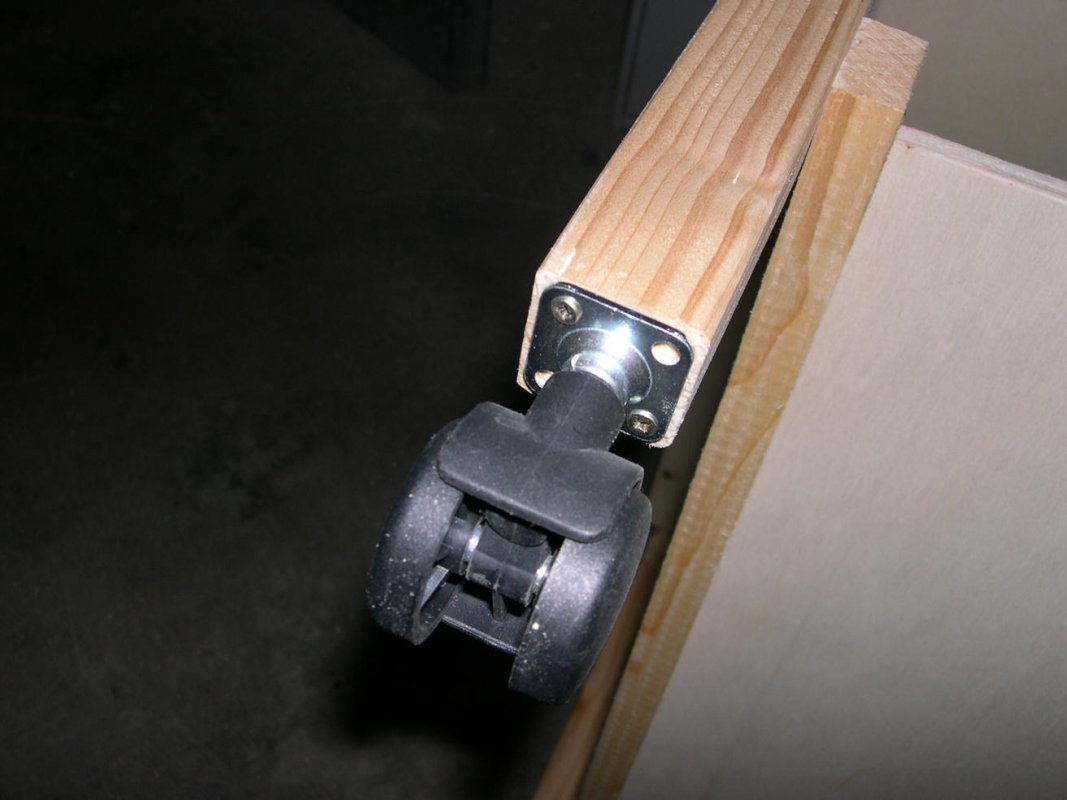

Und ein kleiner Hinweis von mir:
setz Deine Anlage auf Rollen! Es ist leichter und schützt vor "Zerstörungen" falls man mal nach hinten muß
Dieter

hallo dieter, hallo chris
rollen - eine spitze idee. leider bei mir zu spät aber sollte man jedem empfehlen, der etwas neu anfängt.

Ein Bild von den vorhin angesprochenen Rollen habe ich angehängt, die Rollen sind nicht sehr teuer und relativ stabil. Damit habe ich meine Anlage (2,70 x 2,00 x 1,10 m) ausgerüstet. Klappt hervorragend. Die habe ich schon wer weiß wie oft, hin und her gezogen.

und danke an Dieter... des mit den Rollen ist super ^^ DANKE
