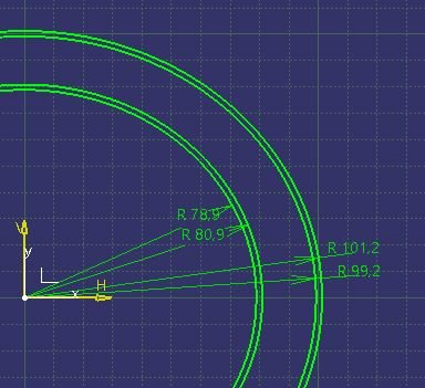

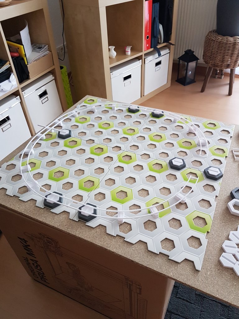

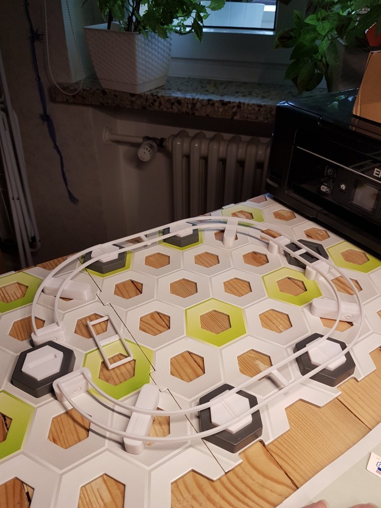

Es müssen keine 2 Achsen sein, auch kein "Dreh"schemel, wenn die Lok meinen Kurvenradius auch mit "starren" Rädern bewältigen kann, siehe Screenshot. Der Radius ist aufgrund der Grundplatte samt grauer Steine vorgegeben, die gewählte Spurbreite innen beträgt derzeit 18,4mm. Mein aktuelles Modell mit beweglichen Drehschemel schafft die Kurve perfekt. Wie die Drehschemel gelagert werden, da bin ich flexibel....

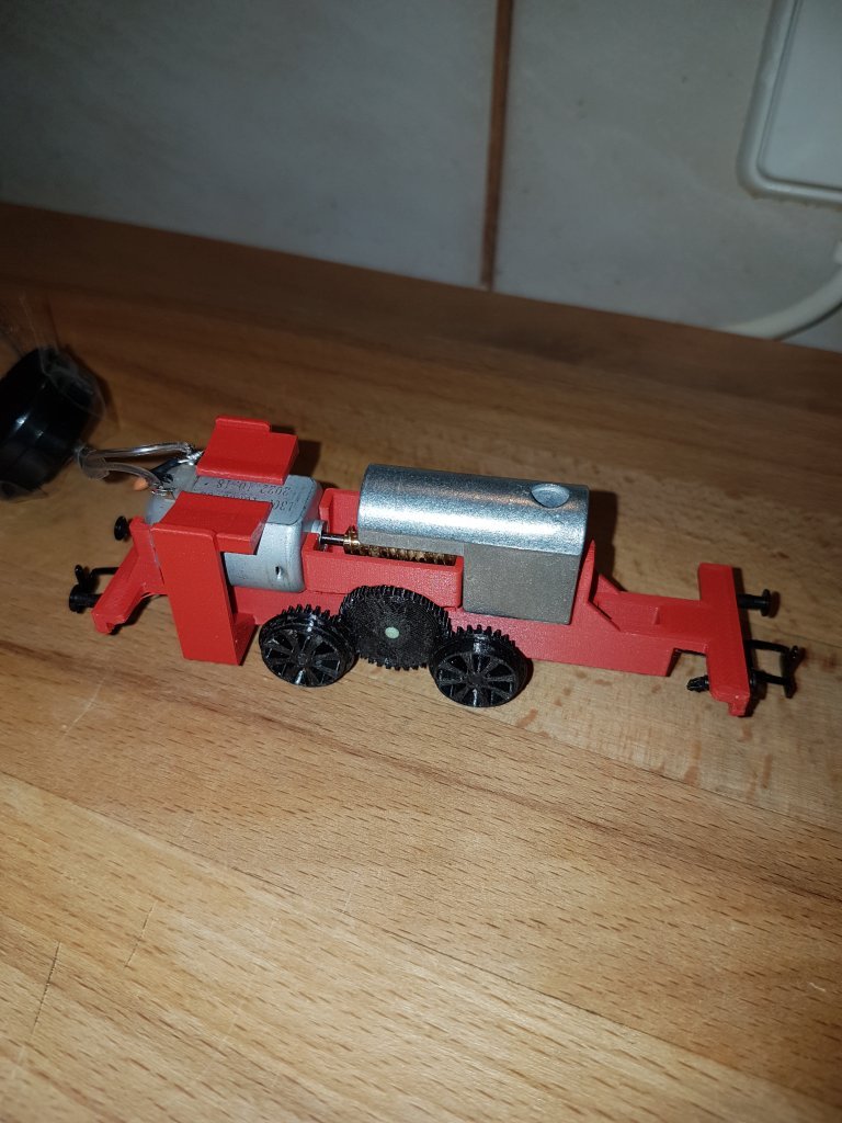

Hallo nochmal,
ich hab mir dieses Modell zugelegt: https://www.amazon.de/dp/B000JFYNQS?psc=1&ref=ppx_yo2ov_dt_b_product_details
Alles super, bestens nachgebaut, gedruckt, fährt. Aber batteriebetrieben leider nicht lange, nach ca. 2-3 Runden bleibt sie stehen. Ich warte ein wenig und wieder fährt sie 2 Runden. Offenbar benötigt der Triebwagen doch mehr Leistung als 6 Volt auf Dauer liefern können. Mit anderen Worten, die Lok benötigt dauerhaften Strom, Abnehmer und einen Trafo???

Hoi Gravitax
Schau mal nach, was du für Kennzahlen auf dem Motorschild hast. An sich sollte Batteriebetrieb heute schon möglich sein
mrpresident

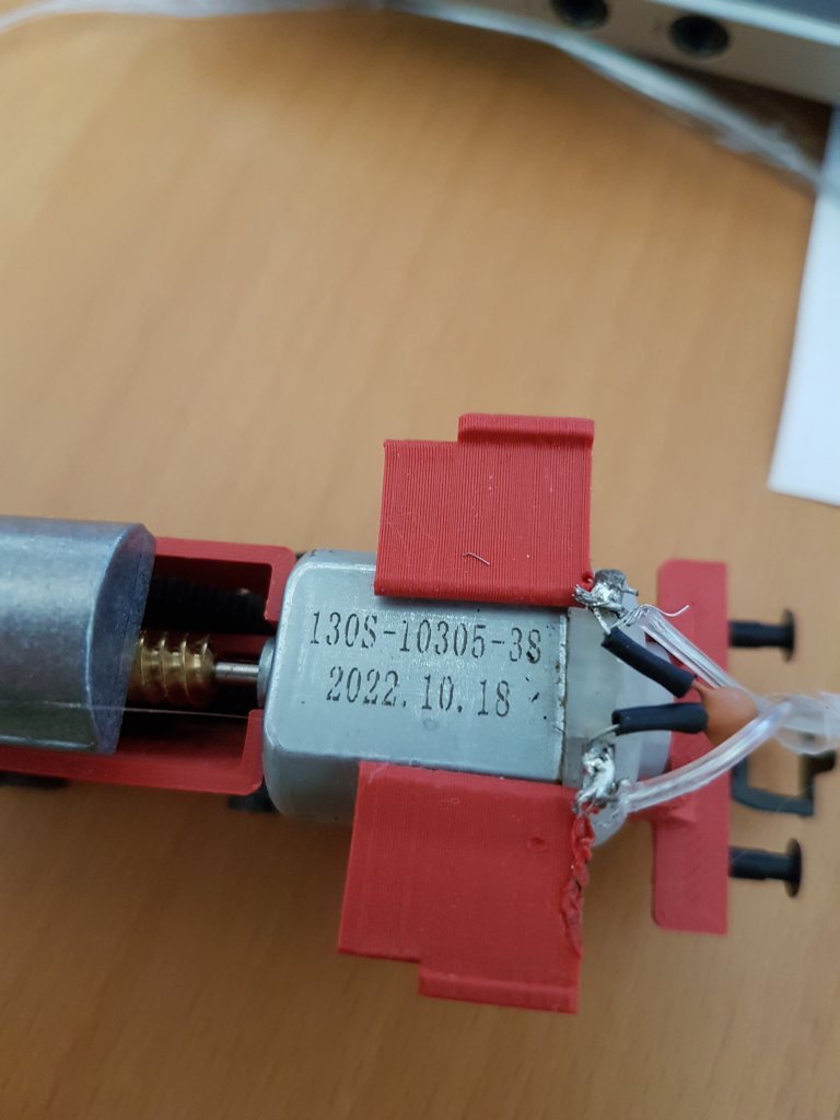

Mehr ist auf dem Motor nicht zu finden, auch nicht rückseitig.
Per Batterie geht ja auch, nur geht dem Ganzen nach ca. 2 Runden die Puste aus, bleibt stehen.
Der "Kurs" ist ja nun wirklich nicht groß und der Triebwagen wiegt ja nur 82g weil noch ohne "Haube".

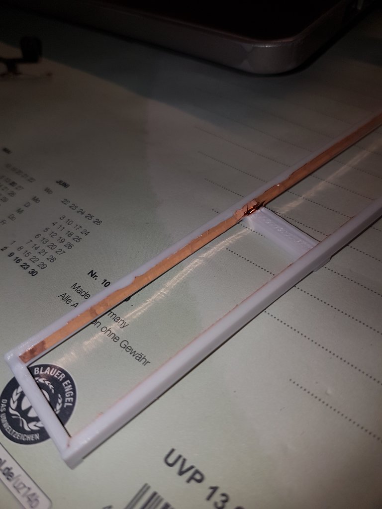

Sollte ich doch "Strom" verwenden, was für einen regelbaren Trafo sollte ich nehmen? Für die Übertragung zum Triebwagen dachte ich an eine Art stromleitende Folie die innen an die Schienen geklebt wird, den Rest machen dann die Abnehmer....
mrpresident
Keine Antwort ist auch eine, die Schweizer eben....

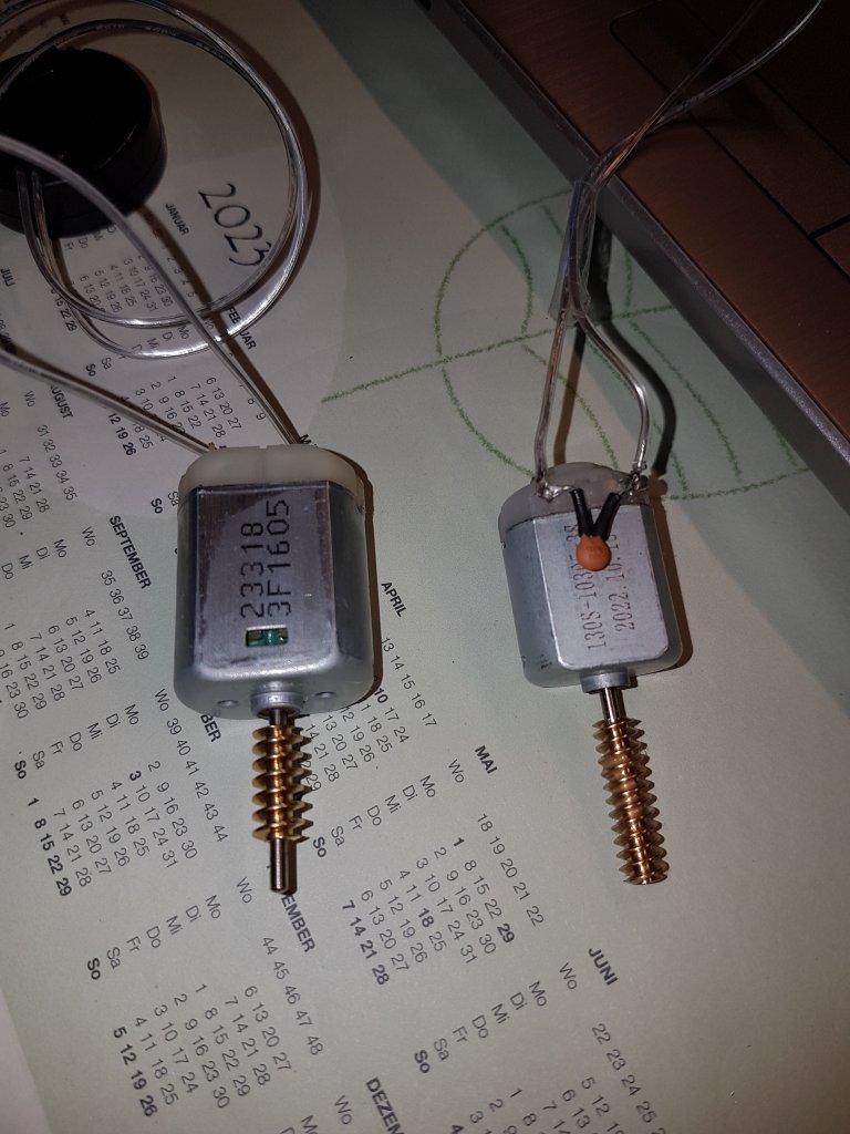

Der Motor scheint mit einer Kapsel aus 2 x 3V nicht zufrieden zu sein. Der nachbestellt Motor hingegen läuft mit dieser "Kapsel" schon seit 30 Min ohne langsamer zu werden. Entweder verpasse ich dem Triebwagen einen neuen Motor oder Abnehmer für das Kupferleitband. Da ich auf meine Frage bzgl. Trafo auch keine Antwort erhalten habe, wird wohl ein simples regelbares Gerät ohne Schnickschnack....
