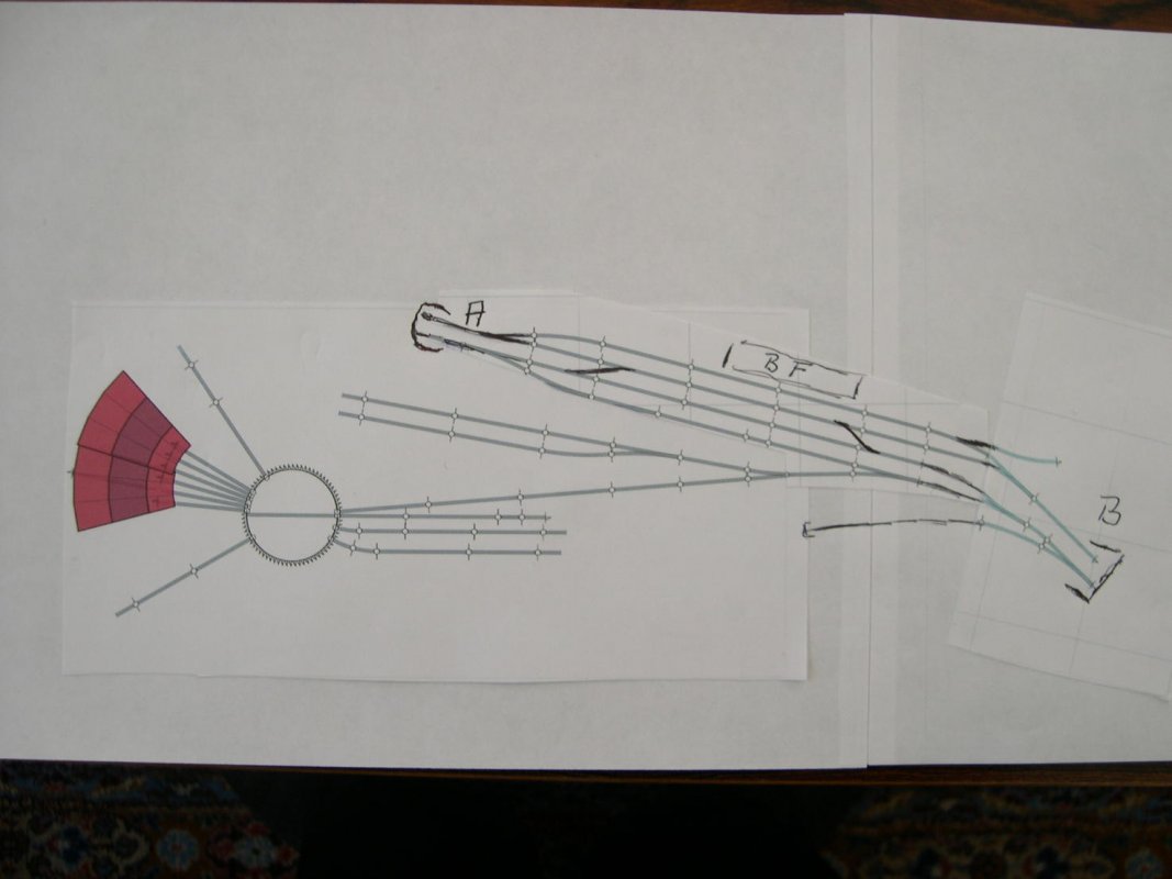

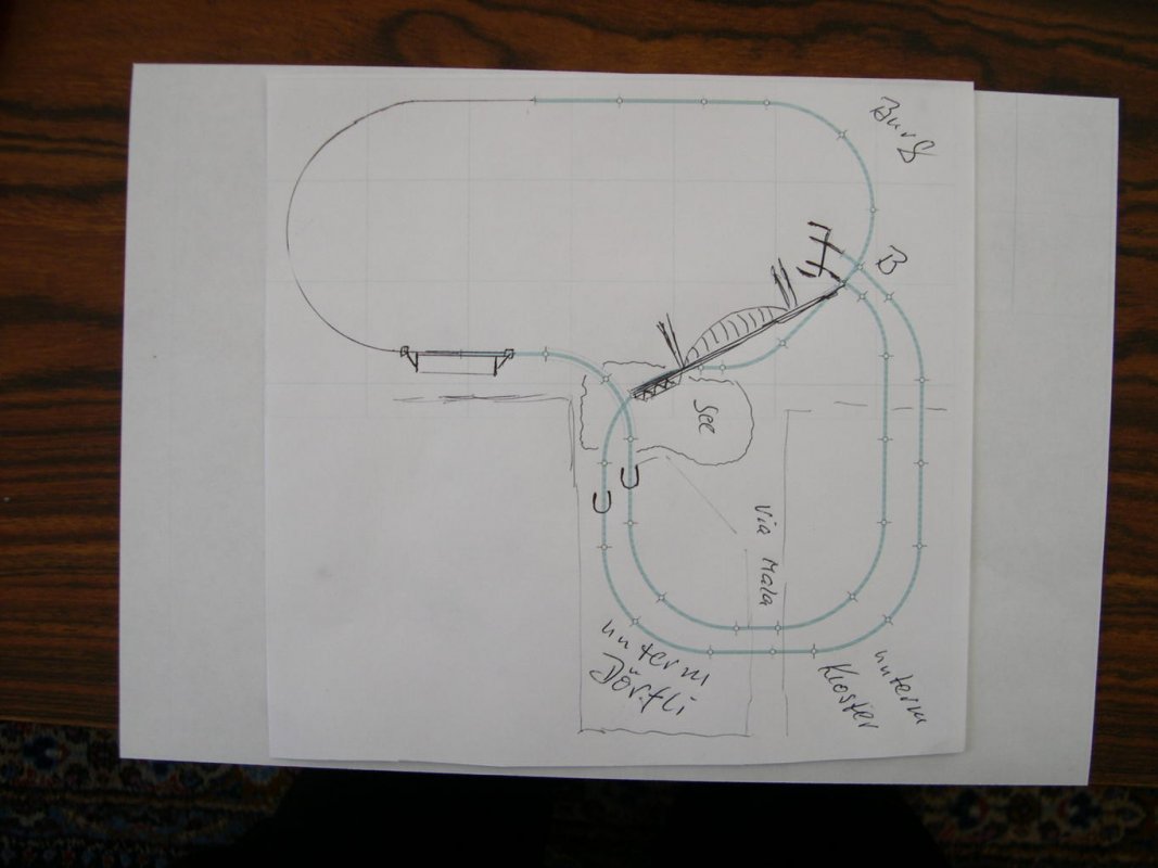

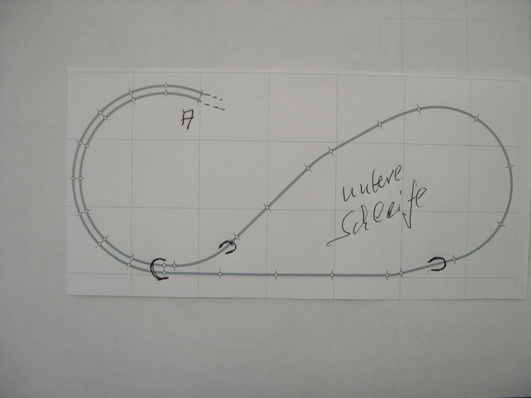

AW: Meine kleine Welt mit meinen Augen gesehen
Mahlzeit Micky,
so, jetzt habe ich mal versucht, den Gleisplan zu erstellen. Sieh es Dir an.
Wenn Du Fragen hast, herzlich gern.
Grüßle
Dieter der Prellbock1

P
Prellbock1
Hallo Micky,
der gesamte Gleisplan läuft über drei, fast vier Ebenen. Die Schleife ist unter dem Bahnhof zu finden. Die Bahnhofsausfahrt rechts führt über die große Strecke um den Bahnhof herumdann über die große Seebrücke wieder hinunter zum Bahnhof. Unter dem Kloster und dem Dörfli ist das gesamte Gleis unsichtbar.
Der Gleisplan entstand aus mehreren Teilen, welche ich mit einer Demoversion von "Anyrail 4" und der dort vorhandenen Bibliothek der Katogleise erstellt habe. Ist m. E. gar nicht so schlecht und recht einach zu handhaben. Vollversion für 39 Euronen incl. updates zu haben.
Grüßle
P
Prellbock1
Hallo Micky,
nachdem mich der Schorschl drauf hin gewiesen hat, hier noch ein paar Zahlen.
Bahnhof = Ebene 0
Schleife = 0 - 6 cm
Rampe ist 0 + 4,5 steigend auf 10 cm bei Bogenbrücke
Strecke unterm Dörfli und Kloster wieder auf Ebene 0
Das war´s schon.
