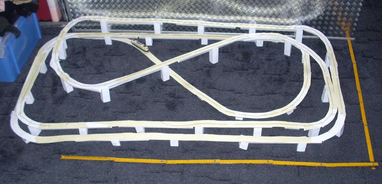

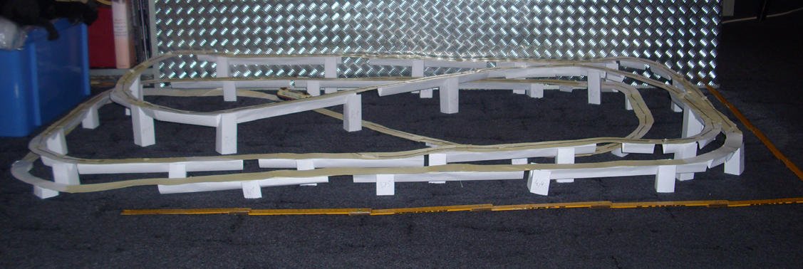

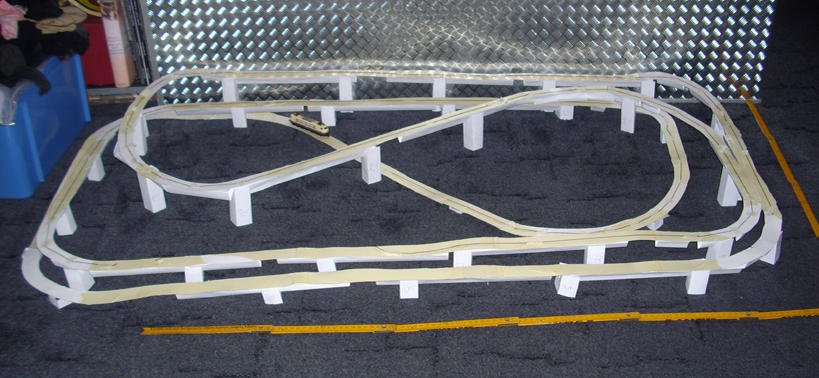

Die letzten Wochen habe ich mir Gedanken über die Gleisführung und Gestaltung der Anlage Gemacht. In N werden leider die Gleise etwas mehr zur Geltung kommen als in Z aber meine ursprüngliche Idee lässt sich auch in N umsetzen (gerade noch so).
Ursprünglich war das Maß 1mx0,8m geplant, ich mußte jetzt auf 1,5m x0,8m erweitern und habe zur Not noch 0,5m in Reserve, wobei die Tiefe von 0,8 bestehen Bleibt wegen der Erreichbarkeit.
Gleisführung überwiegend 2Gleisig in den sichtbaren Bereichen.
Geplant ist E 2 oder 3.
Eine reine Durchfahrtsstrecke mit maximal (falls es sich ergibt) einem Kleinen (kurzen) Stichgleis zu einer Sägemühle o.ä. für die Praxisnahe Optik. Kein Bahnhof.
Gleismaterial ist geplant Peco Code 55
Auf Bodenniveau kann evtl. ein Schattenbahnhof für 2 zusätzliche Züge mit eingeplant werden (zum wechseln) sowie an mind 2 Stellen eine Weiche um Später anbauen zu können.
Ich habe ein Studienmodell aus Papier angefertigt um Machbarkeit meiner gewünschten Gleisführung auszutesten. Die Breite Der Papierstreifen ist 3cm also mit Bettung. NICHT eingeplant hatte ich vergrößerten Lichtraum wegen längerer Waggons (was aber zwischen den geraden Gleisen max +1,1cm ausmacht) und den Lichtraum der Radien überhaupt. (Lässt sich aber alles problemlos später noch ergänzen)
Außerdem und GANZ WICHTIG ich habe keine realen Radien genommen sondern diese Studie nur frei Hand aufgezeichnet um ungefähre Anhaltspunkte zu haben.
AUßERDEM auch wichtig, ich bin mir bewusst, daß paralel zur vorderen Kante laufende Gleise nicht toll sind, ABER etwas ändert sich durch korrekte Radien sicher noch und falls nicht, kann ich damit leben denn spätestens mit der Landschaft(viel Wald) fällt das gar nicht mehr so auf.

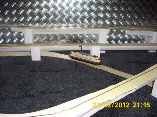

Die strecke hat eine ca. Länge von 10m die Steigungen entsprechen max 2,5 % (wirkt etwas anders da das Papier schief ist bzw. trotz untergeklebten Stützen durchhängt <Stützen auf dem DetailFoto gut zu sehen, da die Lok unter dieser nicht durchkäme> ).
Ca. 1/3 der Strecke wird später nicht zu sehen sein.

Als nächstes Kümmere ich mich um bessere Radien, die Einberechnung des Lichtraumes, und um geeignetes Trägermaterial für die Gleisführung.

Hallo Dunja,
Respekt, was Du da auf die Beine bzw. auf Papierstützen gestellt hast;):thumbsup:
Ich geb nur folgende Hinweise zum mal drüber nachdenken, ob Du`s berücksichtigst, musst Du natürlich entscheiden...:)
Zum Gleismaterial: Peco Code55 ist wohl derzeit das "beste" Gleis in Bezug auf Originalgetreue und Kontakteigenschaften, was es in N gibt. Die Weichen sind schlank, 10°, und es gibt verschiedene Weichenlängen. Gut, das ist für Dich vielleicht nicht so entscheidend, da ich auf Deinem Modell keine Weichen seh...:rolleyes::D
Was aber entscheidend bei Peco Code55 ist, ist, daß es nur Flexgleis gibt:cool:,...also keine konfektionierten Gleisestücke.
Ich weiss ja nicht, ob Du vorher schonmal Gleise verlegt hast, aber Flexgleisverlegung ist nicht unbedingt etwas, was ich als "Anfänger" tun würde. Man verliert schnell die Lust (Geld) wenn das Stück, was ich zurechtgeschnitten hab, dann doch nicht passt...:rolleyes::D:(
Von daher würd ich darüber nochmal nachdenken...ansonsten ist die Entscheidung perfekt.
Zum Gleisplan: Du schreibst ja in Deiner Vorstellung, Du hättest seit 30Jahren keine Modellbahn mehr besessen...woher weisst Du, daß Du nicht rangieren willst?:rolleyes:
Züge, die nur immer im "Kreis" fahren, werden auf Dauer, mir zumindest, langweilig.
Das "Geheimniss" einer Modellbahn ist, daß man ja den "realen Zugverkehr" nachbilden möchte...also ein Zug fährt von A nach C, am besten noch über B! So kann man ein wenig "Betrieb" machen und die Bahn wird auf Dauer nicht langweilig, der "Spielsinn" ist vorhanden...im Gegensatz zu einem Zug, der nur im Kreis fährt.
...und zum Schluss würde ich Dir raten, Deinen Gleisplan maßstäblich aufzuzeichnen, denn die Radien, die ich auf Deiner Studie sehe, sind so nicht machbar...Du kriegst zwar das Flexgleis so gebogen, aber nicht mal die T3 von MT kommt durch diese Kurven.
