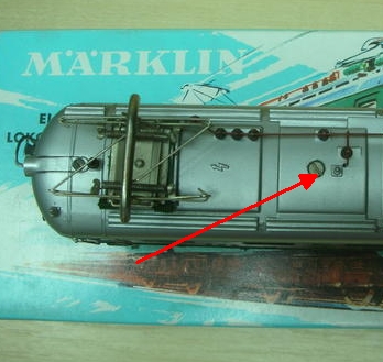

wie kann ich die Märklin 3014 (RET800) aufmachen :confused:
Im Internet habe ich leider nichts gefunden was mir helfen würde.
Einzig diese Seite Märklin Lokomotive - BR Re 4/4 - Artikelnummer 3014
wo es ein Link hat zu einer Ersatzteileliste. Doch sieht man da auch nicht wirklich, wie man die Lok öffnet.
Kann mir jemand bitte Helfen? Merci.
scootman
AW: Märklin 3014 (RET800)
Sali Jacco60
ja soweit bin ich auch schon gekommen und das man die Kupplungen abschrauben muss habe ich auch rausgefunden ;)
Und dann? Dachte ich eigentlich, dass man das Gehäuse einfach abheben kann, ging aber nicht :(
Und jetzt :confused:

Kann es sein das die beiden Lampenhalterungen noch abgeschraubt werden müssen ?
Auf diversen Bildern ist zu sehen das diese beiden Schrauben entfernt wurden bei der Demontage .

vielen Dank
dass hat wunderbar geklappt :)
Nach dem sie nun wieder etwas Oel bekommen hat, hat sie aufgehört zu kreischen und fährt & schaltet sie wieder ganz schön. Freude herscht :cool:
