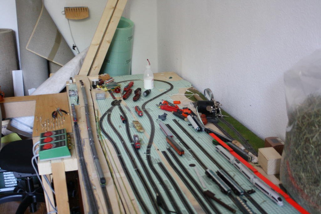

Hallo liebe Moba Gemeinde ich habe ein Problem.

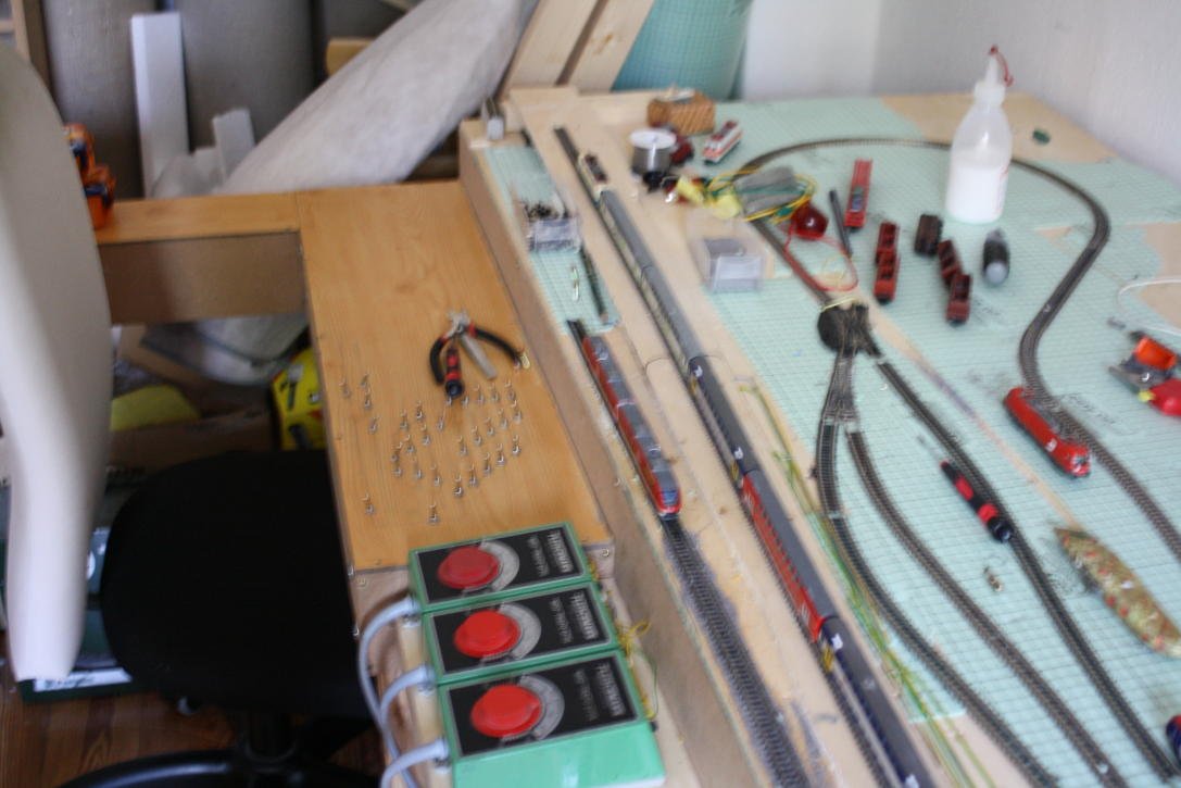

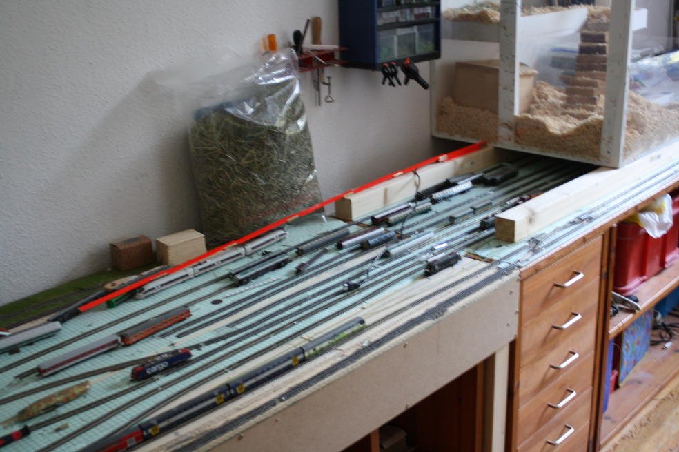

Eigentlich wollte ich ja einen großen Kopfbahnhof in Spur N bauen, jetzt langsam frage ich mich nur ob das auf 5qm nicht zu wenig ist bzw. ich würde den Bahnhof gerne höher legen als er immoment geplant ist. Das Problem was ich sehe ist das ich 8Gleise Plane wovon 5 Stück mindestens 1,6m lang sein müssen. Ein Güterbahnhof wäre auch nicht schlecht. Allerdings brauchen 8Kopfbahnhofgleise auch ihre Abstell und Rangiergleise. Die alte Planung bei den Bildern.
Der Zollstock ist auf 1,60 ausgeklappt wenn die Kopfseite zum Meerschweinchen geht wäre das der Bahnsteig die unteren beiden Gleise sind sichtbar der rest ist SBHF das unter Gleis geht zum angedachten 3Gleisigen Rangierbahnhof

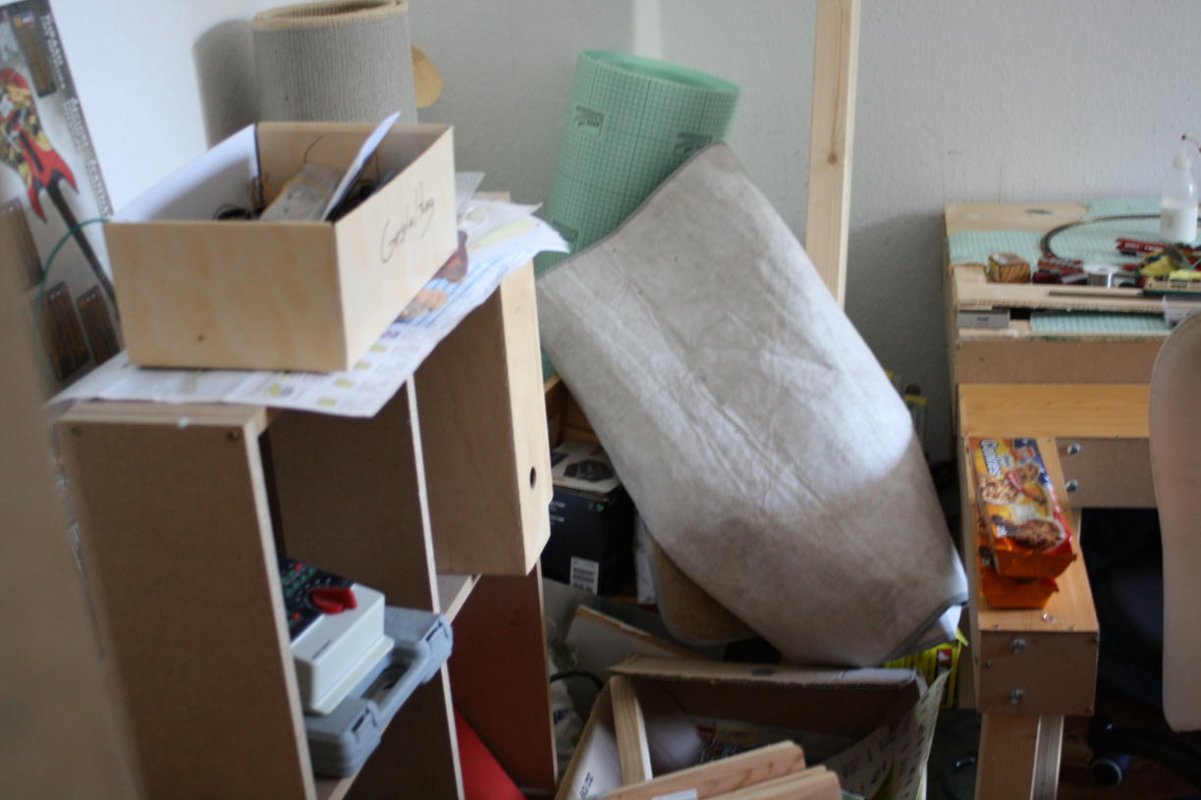

Das ist der Seitenschenkel von der Wand 2x1m
Ich hoffe es hat einer einen Vorschlag wie das ganze werden könnte bis auf die Gleise die liegen ist jede Veränderung sehr sehr gerne gesehen bzw. gelesen.

feine gedanken, aber ein kopfbahnhof ist ein platzfresser ohne ende. sicherlich eine schöne sache und interessates thema.
mit dem höher legen kein problem. mache einfach ein nach hinten steigendes gelände (keine extremberge, sonst ist reinhold messner gleich bei dir auf der matte) dann lockert es das ganze auch noch auf.

Mein Problem ist ja nicht der Platz 5m in der Länge sollten ja reichen in N aber ob ich den Platz nicht lieber anders verwenden sollte. Daher frage ich ja euch ob ihr ne Idee habt

Servus Hannes,
es ist Deine Anlage, mit der Du allein Freuden haben sollst, also muß der Anfang auch ausschließlich DEINE IDEE sein. Heißt, werde Dir erst mal selbst darüber klar, was Du wirklich willst.
Entweder, Du willst wirklich einen Kopfbahnhof, dann wirst Du wohl kaum noch Platz für irgendwelche landschaftliche Gestaltung haben (höchstens andeutungsweise)! Oder, Du willst Deine Züge durch eine Landschaft spazieren fahren lassen, dann mußt Du Dich wohl leider von einem Kopfbahnhof verabschieden.
Wenn Du Dir da dann endlich klar geworden bist, welcher Thematik Du den Vorzug geben willst, erst dann kannst Du von uns hilfreiche Antworten bekommen.
Also, lieber Hannes, geh mal ne Weile in das Kloster auf meiner "kleinen Welt" und denke ein paar Tage nach! Pass aber auf, die Mönche sollen angeblich etwas links gestrickt sein. *lach*
Grüßle nach Hamburg
Dieter der Prellbock1

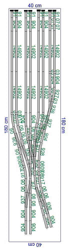

ich habe Dir mal ein Sackbahnhof erstellt, dient der Anregung. :D
AW: Ideen für den oberen Anlagenteil
Hallo Micky dein Plan gefällt mir schon ganz gut allerdings sind die beiden Ausfahrten nur 1 Gleisig könntest du nicht nochmal bisschen weiter bauen die Weichen ins BW überleg ich mir dann selber. Wichtig wäre mir nur das es höchstens 2DKWs werden da sie doch relativ teuerr sind.

Moin Micky
Das bezweifel ich auch nicht allerdings habe ich nur jeweils 1 Gleis bei 2 Einfahrbereiche. Ich hab mir jetzt schon mal bisschen einen Plan gemacht werde die Tage mal versuchen bisschen Zeit dafür zu finden.
So ungefähr machen allerdings kommt hinter die DKW noch eine DKW und dann wird der Plan gespiegelt so das ich von der Hauptstrecke auf alle Gleise komme und von der Nebenbahn auf die Hälfte hinter der 2. DKW gehe ich dann auch in den BW bereich also schon mal vielen Dank ich schätze Mittwoch oder Donnerstag werde ich ihn mal umsetzen in mein Programm.:):)

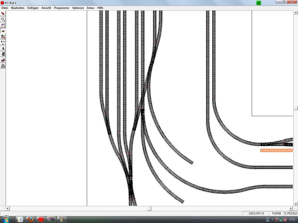

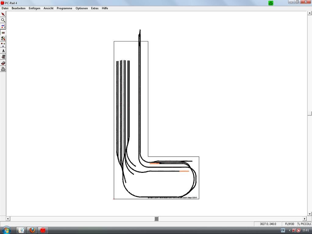

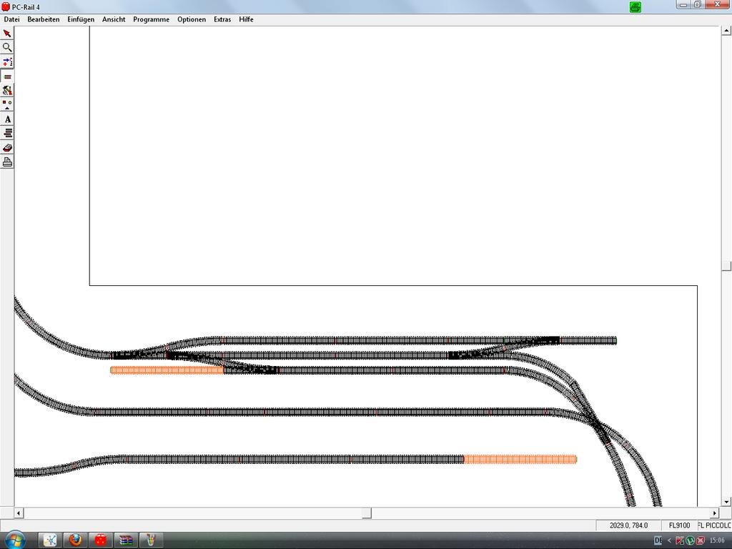

So habe mal einen Plan des gesamter Bahnhofes noch ohne BW das wird geplant wenn die anderen Gleise liegen was aber noch lange dauern wird. Bild 1 zeigt die Gesamtansicht. Bild 2 Die Einfahrt. Bild 3 den kleinen Haltepunkt für GZ zum zerteilen und neuzusammen stellen mit entladestelle für Schotterwagen. SBHF 1.jpgSBHF 2.jpgSBHF 3.jpg
