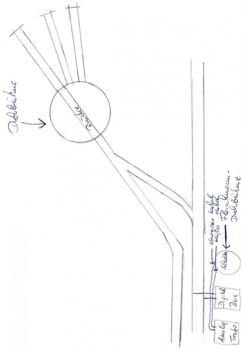

U
uwe0663
AW: Fleischmann Drehscheibe
Hallo Hannes,
ich hoffe Du kannst was mit dieser Zeichnung
wie es ungefähr aussieht anfangen.
Nartürlich gehen vom Drehschalter (Fleischmann)
das rote, gelbe und graue Kabel an die Drehscheibe.
Habe ich auf der Zeichnung nicht eingetragen.
Und dann noch die zwei Kabel für den Strom
die im analogbetrieb ja am Trafo angeschlosen werden.
Uwe

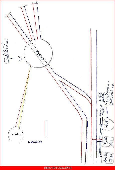

U
uwe0663
Hallo Hannes,
werde mich jetzt auf den Weg machen
zur meiner MoBa und es so anschliessen
wie Du es mir aufgezeichnet hast.
Danach werde ich mich wieder hören lassen.
Hannes,
es funktioniert endlich laut Deiner Zeichnung.
Vielen Dank.

U
uwe0663
Hallo Hannes,
genau so mit der Zentrale wie Du es beschrieben hast funktioniert es auch.
Ich dachte es geht aber auch anders.
Vielen Dank für deine Tipps und die Zeichnung die ich Dir geschickt
habe und Du verbessert hast.
Nun kann es nach der Einschotterung dann endlich los gehen.
Uwe
