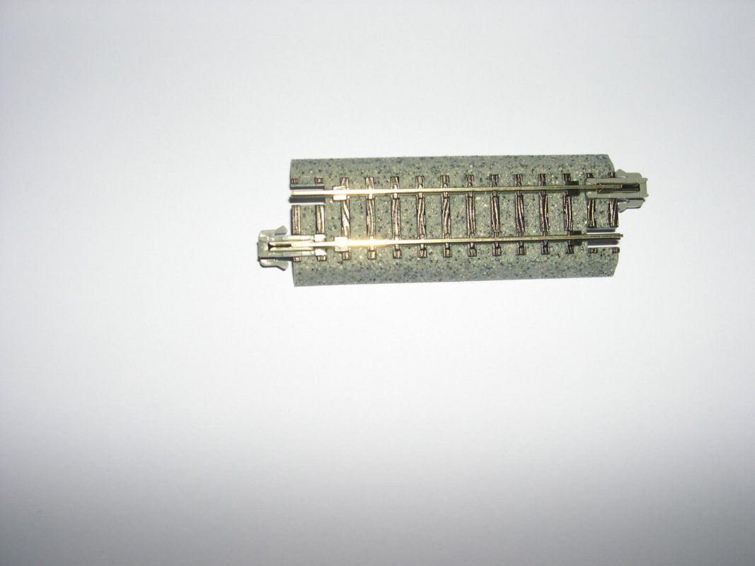

Ich nahm von Kato ein 124 mm Gleisstück (ein 62 mm Stück würde reichen), da dieses bereits vor einem Signal verlegt war.

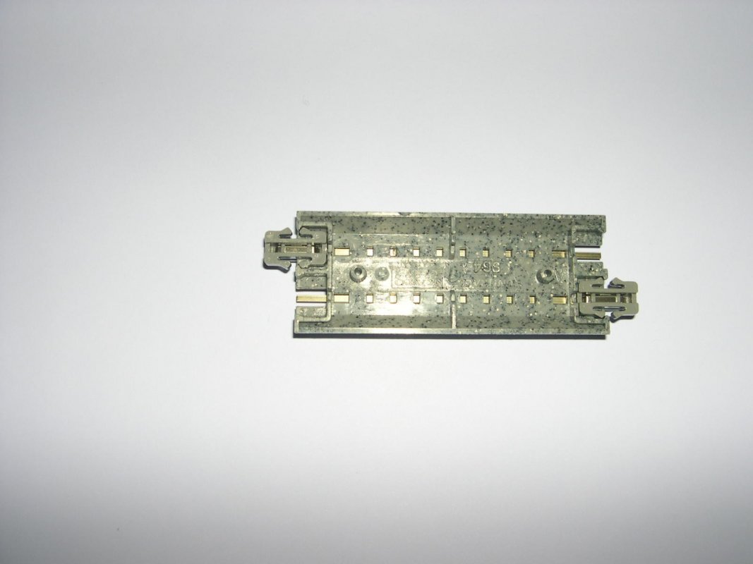

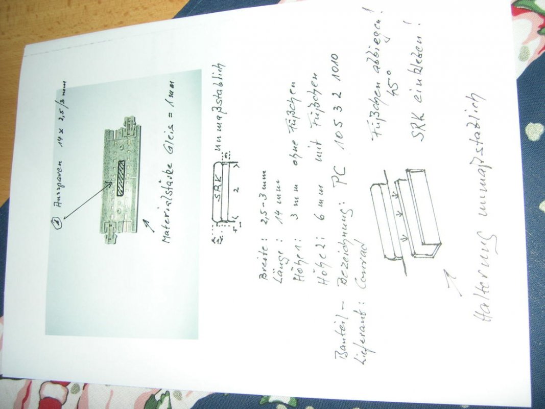

Mit meiner Dremel und ewinem 2 mm starken Fräsköpfchen fräste ich in der Gleismitte eine 15 x 3 mm grosse Aussparung. Diese wurde sauber geglättet und entgratet.
In diese Öffnung, deren beide Enden etwas gerundest sein sollten, setzte ich einen von Big C beziogenen SRK mit der Nr. "PC 105 3 2 1010". Da dieser nur knappe 3 mm stark ist, der Gleiskörper bereits einen mm an Stärke hat, schaut der SRK unten, wie oben knapp 1 mm hervor. Die beiden Füsschen des SRK müssen mit einer feinen Zange ganz vorsichtig um 45° nach aussen abgewinkelt werden, da sie sonst zu lang sind. Nicht abzwicken!!! Die Länge wird zum Kabel anlöten gebraucht.

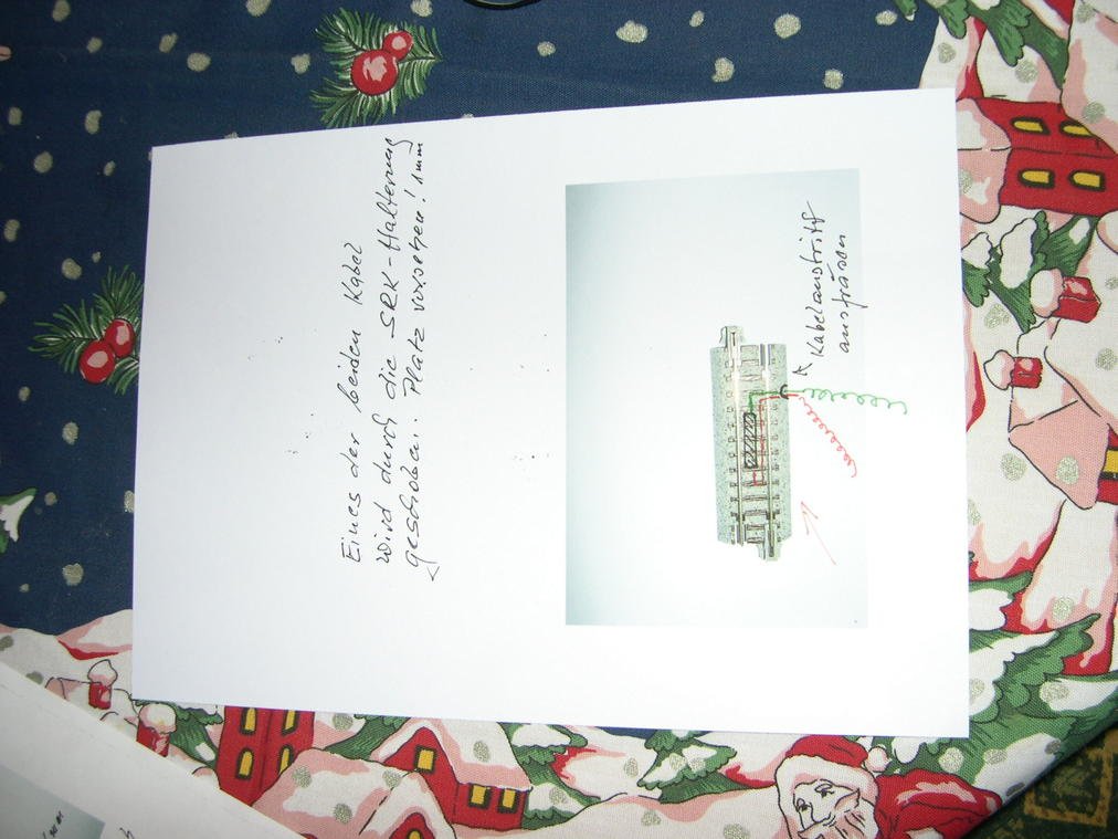

Nun fräst man an einer Seite des Gleises eine kleine Nut ein, durch welche zwei normale 0,14 mm³ Kabelchen geführt werden können (also ca. 2,5 mm).
Bevor man nun den SRK in die Gleisöffnung setzt, müssen die beiden Kabel an den SRK gelötet werden. Jetzt wird der SRK eingesetzt und von unten mit etwas Pappe oder Balsaholz fixiert (geklebt). Jetzt noch die Kabelchen an der Seite heraus führen, evtl. mit etwas Isolierband fixieren, fertig! Der folgende Test ergab ne einwandfreie Funktion!

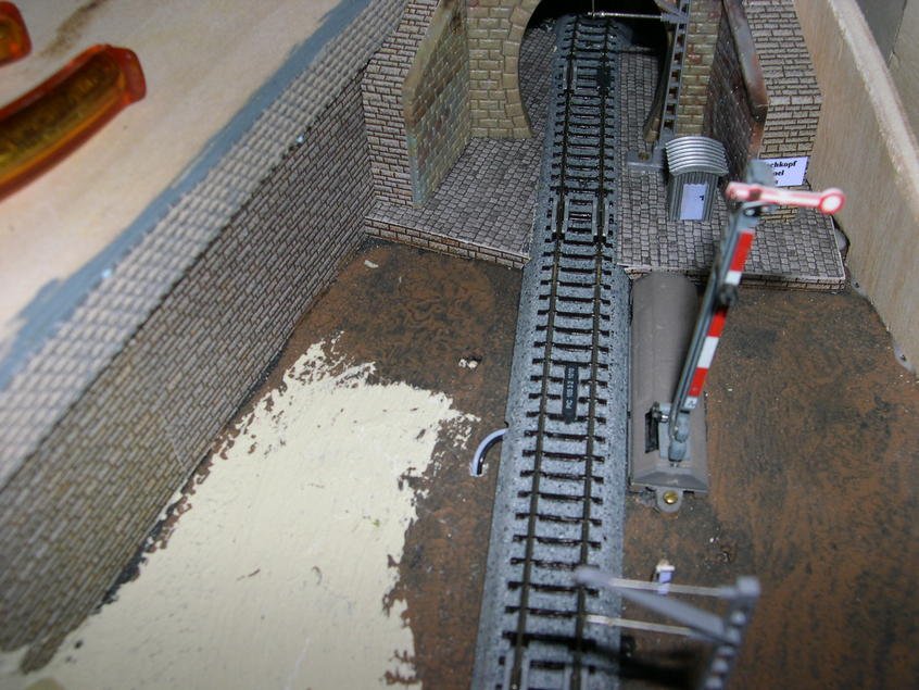

Die notwendigen Bilder findet ihr als Anhang. Einmal das entsprechendde Gleis 78010 ( 62 mm ) in Drauf- und Untenansicht, Danach zwei Bastelanleitungen und als letztes ein fertiges Kontaktgleis neben einem Streckensignal.
