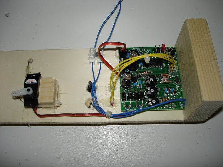

Den "Dauertest" habe ich nun mit dem Universalantrieb von Conrad beendet.
Resultat: für mich und Z untauglich (persönliche Meinung ;) )
Grund: Schaltet nicht immer respektive unzuverlässig und die Rückmeldung via Polaritätsumschaltung ist nicht zu gebrauchen. Ich habe den Antrieb mal auseinander genommen und schnell den Grund für die unzuverlässige Rückmeldung gefunden. Billigste Kupferkontakte ohne definierte Kontaktfläche, nicht zu vergleichen etwa mit Relaiskontakten.
Ich habe dann noch ein paar weitere Antriebe getestet, zum Beispiel den von Fulgurex, dieser ist mir aber viel zu laut.
Auch mit dem Antrieb von Tilig konnte ich mich nicht anfreunden.
Im Moment favorisiere ich die Lösung mit Modellbau-Servos. Ist zwar nicht gerade billig, funktioniert bisher aber super.
Vorteil:
- Stellweg sehr genau einstellbar (ca. 0.5-12mm)
- Stellgeschwindigkeit einstellbar (sehr langsam bis superschnell)
- Eingebaute Rückmeldung durch LED via der Steuerung
- Einzeltastensteuerung möglich
- kann bei Defekt schnell ausgetauscht werden
Nachteil:
- ca. sFr. 35.00 pro Weiche für Steuerung und Servo
