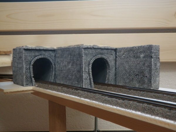

Warum nicht selber machen, wie ich hier bei dem Beispiel auf dem Bild?
Dazu braucht es Sperrholz und Gips, ein Skalpell und etwas Zeit ...

Ich verwende zum Sägen von Sperrholz eine Dekupiersäge (=Laubsäge mit Motor). Mit der Stichsäge geht bei so feinen Sachen nichts.
Bei diesem Portal habe ich damit das grobe Holzgerüst gebastelt.
Ich habe einige Silikonformen für Portale und Mauerwerk. Damit habe ich die Gips-Platten hergestellt und danach auf das Holzgerüst geklebt und definitiv mit Feile und mit spitzem Skalpell bearbeitet. Danach das Ganze eingefärbt. Später wird es dann mit Landschaft umbaut.
Übrigens: Auch die gegossenen und ausgehärteten Gipsplatten lassen sich sehr gut mit der Dekupiersäge schneiden. Dieses Gerät ist eigentlich ein Muss für den Modellbahner...

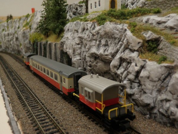

Ich habe damit auch feine Gipsstreifen ca 50x3x2 mm aus einer gegossenen Platte gesägt, diese dann mit der Feile/Holzraspel noch etwas bearbeitet, Struktur mit dem Skalpell eingeritzt (dabei spielt es keine Rolle, wenn sie in der Länge brechen) und als Kabelschacht verlegt, wie auf dem Bild sichtbar.
Meine Modellbahn ist noch in den Anfängen, ich baue aber parallel Gleissystem und auch schon etwas Landschaft.
