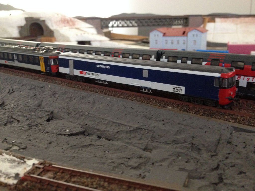

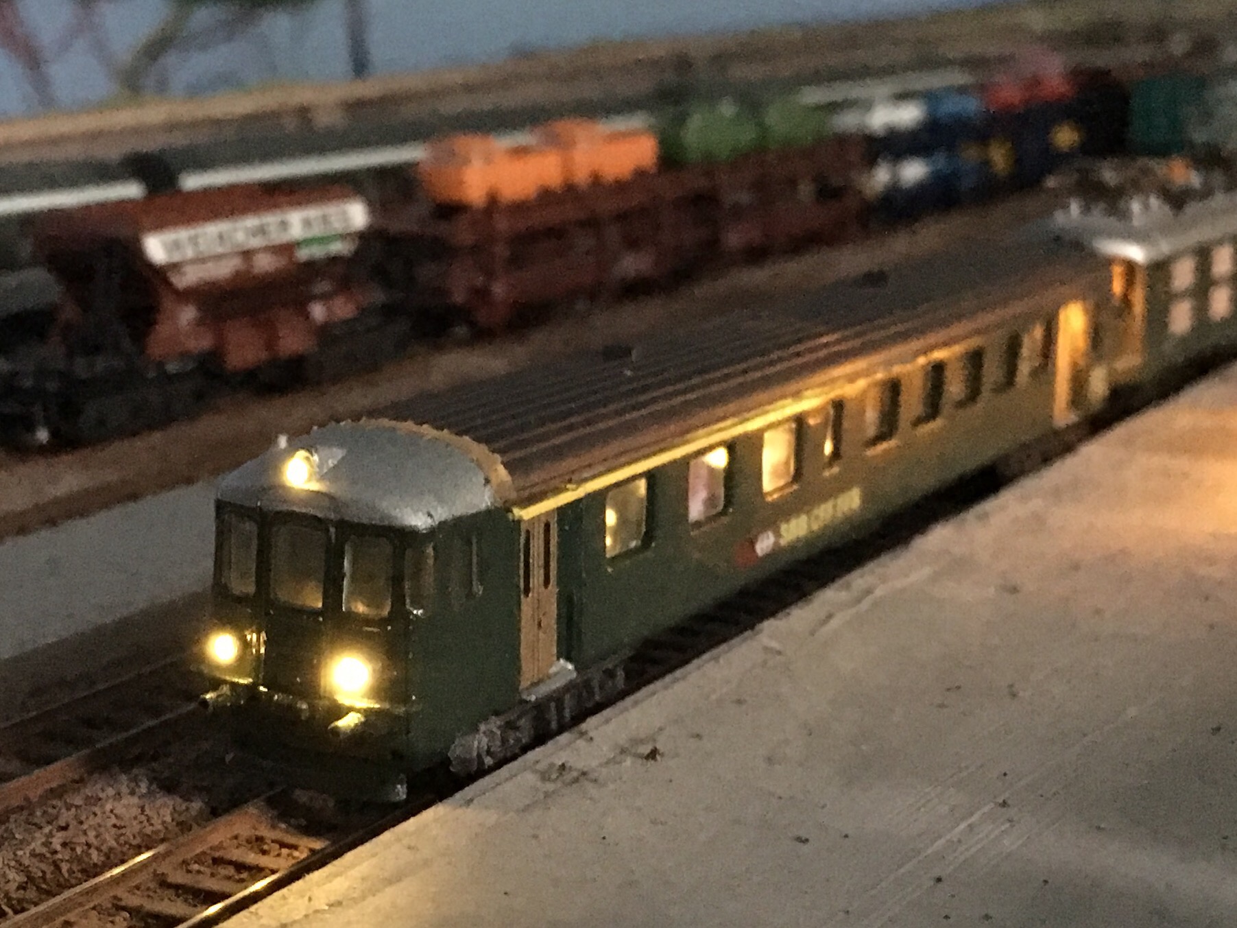

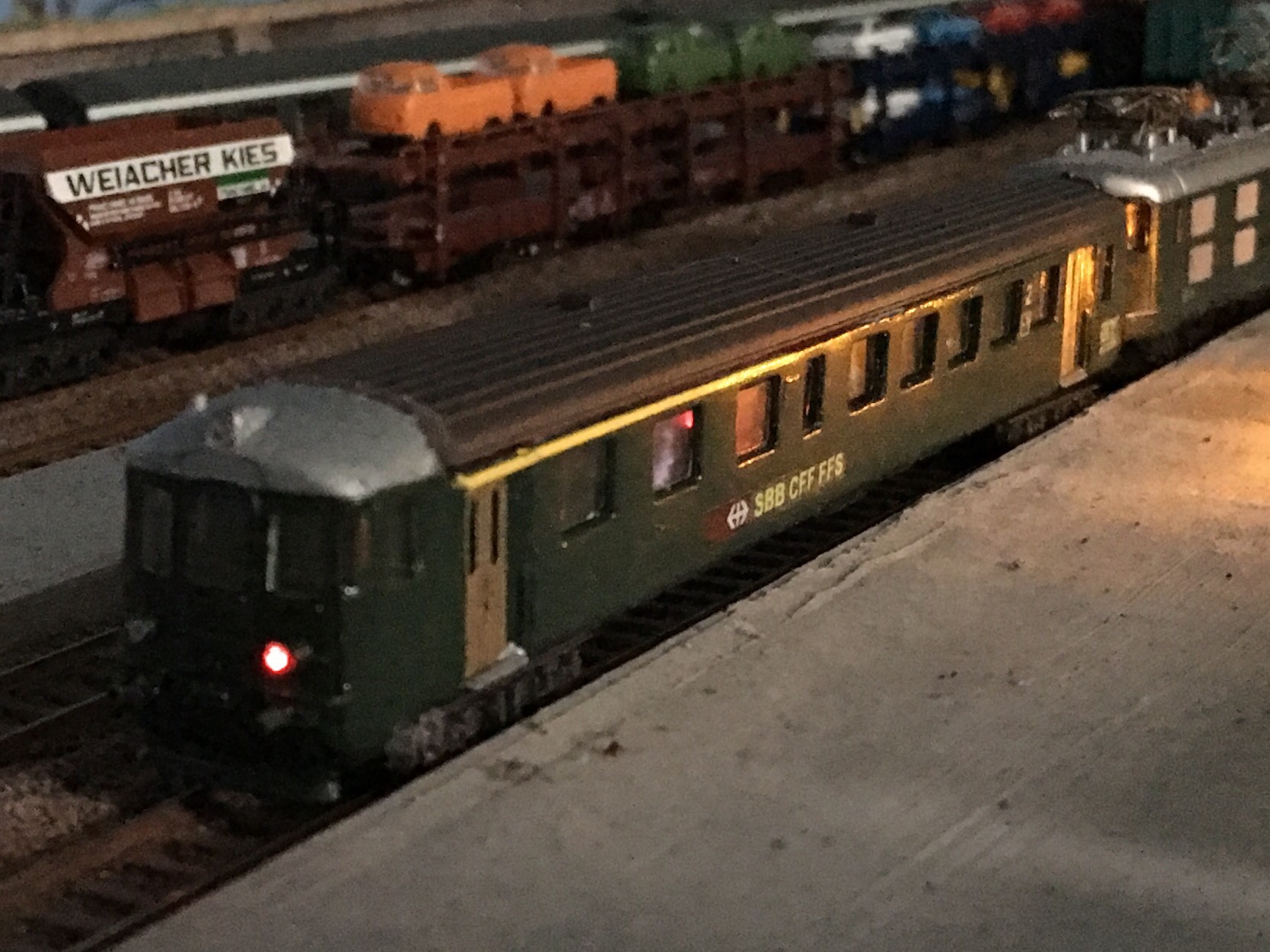

Mit 2 EW I von Lima (ein A und ein B) sowie ein Eriam-Kopf habe ich dieser ABt EW I gebastelt. Das Dach ist noch nicht fertig (justieren und Farbe) und einige Details fehlen noch (Puffer, Kupplung). Der Steuerwagen hat ein Funktionsdekoder von Q-Decoder für die Spitzen-/Schlussbeleuchtung. Diese wurde mittels LED und Leuchtfasern gemacht.

Eigentlich geht das relativ gut bei den Eriam: mit 0.75mm Leuchtfasern (und entsprechend auch Löcher...). Und der DZt hat genug Platz für LED's (da brauchst du nicht Mal mit SMD-LED's zu spielen). Die einzige Schwierigkeit ist die Stromabnahme. Ich benutze Messingbuchsen von peho http://www.peho-kkk.de/ und eine dünne Litze.
Beim ABt ist es schwieriger: da überall Reisende drin sitzen, wird's eng für den Decoder (bei der Hintertür) und die LED's (in der Mitte beim WC).
