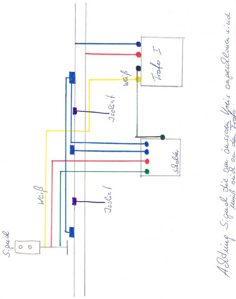

bin mittlerweile ja dabei mein Schienenverkehr um zu rüsten auf digital.
Heute Morgen um 4.00Uhr :angry: schläft man ja normalerweise viel mir ein,
was mach ich mit den Signalen. Einzelne Schienenabschnitte wo halt ein
Signal steht sind ja unterbrochen mit Isolierschuhen und dann miteinander
überbrückt. :confused: Was mach ich denn da?
Da ist der Schienenverkehr unterbrochen. Ich kann das ja nicht analog
mit einen Trafo weiterlaufen lassen. Dann gibt es mit Sicherheit einen Kurzen.
Weiss jemand Abhilfe?
Ich habe mal eine Zeichnung dabei, die zeigt wie es im analogbereich angeschlossen war.
Uwe

uwe0663
AW: Signale auf digital anschliessen
Hallo Hannes,
man muß im Analogbetrieb die Schiene zweimal mit einen Isolierschuh trennen.
Der Zug muß ja auch bei rot kurz vor dem Trix-Signal stehen bleiben.
So ist es im Analogbetrieb, sonst funktioniert die ganze Sache nicht.
An dem Signal hat man noch das weiße Kabel um die Beleuchtung Rot/Grün zur Funktion zu bringen.
Das schwarze Kabel was auch an den Schalter kommt, wird mit den Trafo
verbunden um Strom zu bekommen.
Die blau markierten Teilchen auf den Bild sind Anschlußklemmen. Die sind dafür
da damit man die Kabel miteinander verbindet.
Ich weiß es ist ein bischen kompiziert, aber ich weiß keine andere Lösung.
So hat es im Analogbetrieb immer gut funktioniert.
Nur zur Info. Dies ist ein Lichtsignal.
Formsignale habe ich auch noch. Werden im Prinzip genau so angeklemmt,
haben nur noch drei Kabel mehr die man verarbeiten muss.
Uwe
Hallo Uwe,
Du brauchst auf alle Fälle einen Decoder für die Signale. :) Die Trennung der Gleise ist schon richtig, die brauchst Du auch weiterhin. Ich kann Dir Morgen oder Mittwoch mal eine Schaltung kopieren... ;)

huesi61
Hallo Uwe,
Hoi Micky
Wieso muss man bei den Digibahnen die Gleise auftrennen ? Das versteh ich jetzt nicht.
Gruss Rolf
Auch wenn es Rolf nicht wahr haben will...
Das ist eine Schaltung aus dem Arnold Digital Buch :D

uwe0663
Hallo Micky,
vielen Dank für die Kopie.
