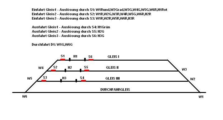

Auf dem Memory, brauchst Du 7 Fahrstrassen, Details auf dem untenstehenden Bild.
6 werden mittels Schaltkontakte S1 - S6 geschaltet werden, diese erhalten je einen Eingang am s88 zugewiesen. Die 7-te Fahrstrasse ist für die manuelle Durchfahrt.
Weichen W1+W6, W2+W5 sowie W3+W4 teilen sich jeweils einen Ausgang am k83
Die Mittelleiter der Haltebereiche H1-H3 werden mit k84 verbunden.
Programmier jetzt noch dein Memory und dann sollte es klappen. Wichtig: nach einer manuellen Durchfahrt, musst Du die (letzte) Fahrstrasse S1 - S2 odr S3 manuell anwählen.
und noch ein Wörtchen zur Platzierung der Schaltgleise: S1-S3 unmittelbar vor der Weichenverbindung, S4-S6 unmittelbar vor dem Haltebereich
