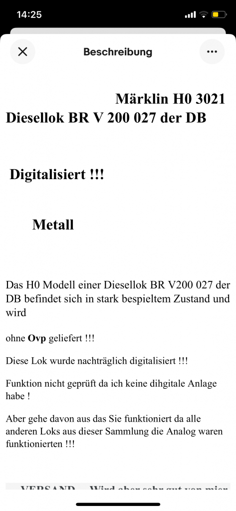

Hallo hab die mobiel Stadion 2 und hab was nettes ersteigert siehe Anhang nur die wird nicht gefunden was kann ich tuhen bin noch recht neu

So wie ich deine Anfrage verstehe hast du für deine „digitale Modellbau-Anlage“ eine ältere analoge Diesel-Lokomotive gekauft, welche nachträglich digitalisiert wurde. (Die aktuellen und somit modernen digitalen Loks verstehen mfx, was bedeutet die Lok einfach auf das Gleis zu stellen und die Mobil Station erkennt sie vollautomatisch von selbst. Das ist sehr praktisch und sehr, sehr bedienungseinfach.)
So weit so gut.
Da der Umbau von analog zu digital in mehreren Varianten stattfinden kann, nehme ich an, dass deine frisch erworbene Lok zwar digital gesteuert werden kann, jedoch über keine mfx-Funktion verfügt. Dies würde bedeuten, dass deine Mobil Station die Lok weder „sieht“ noch erkennen kann. Die Lok musst du dann „manuell“ erfassen. Dazu musst du jedoch den ID-Schlüssel - so eine Art Adresse - der Lok eingeben. (Diese ID muss zwingend bekannt sein!)

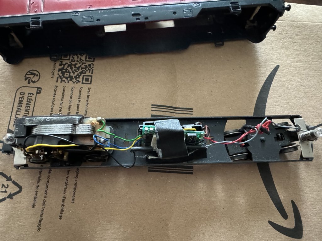

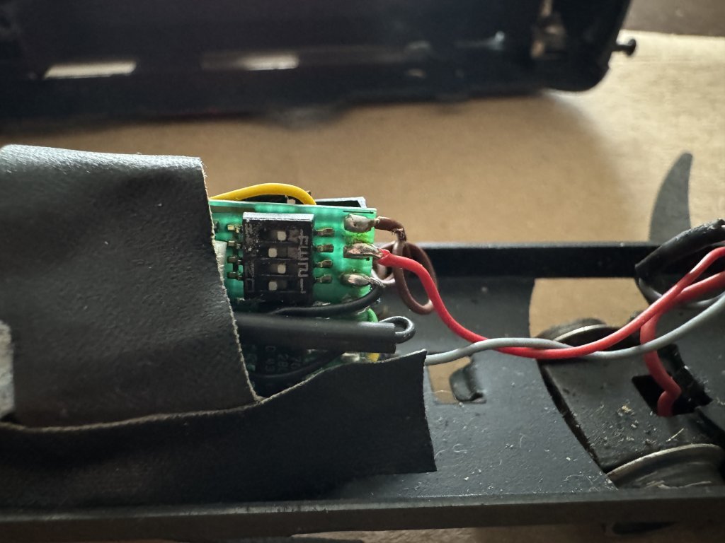

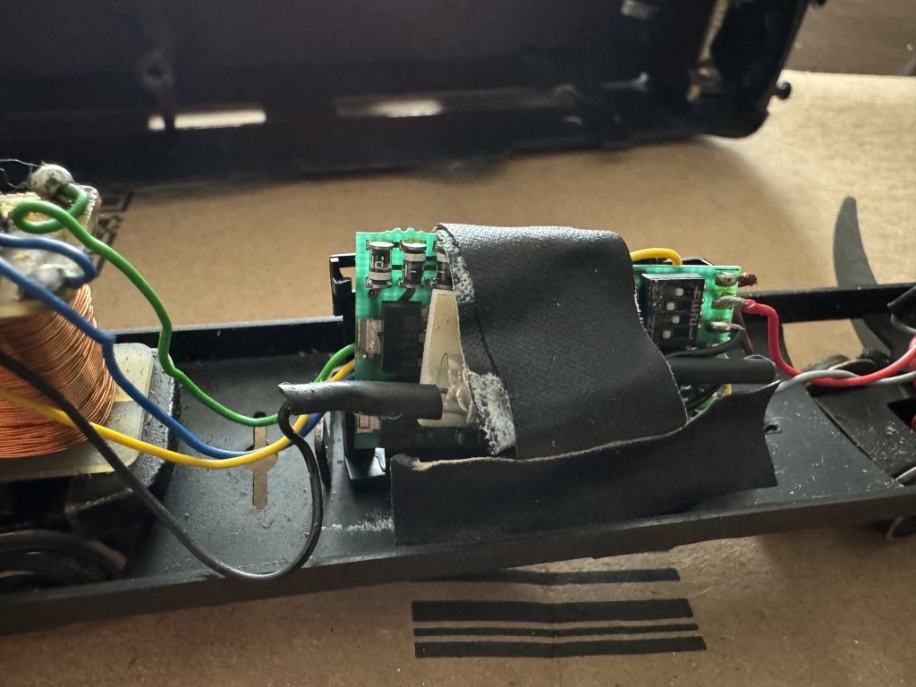

Es kann sein das die Lok einen alten c90 Decoder hat mit so genannten Dip Switches. Öffne die Lok mal und mach ein Bild vom Decoder und stell es hier rein.

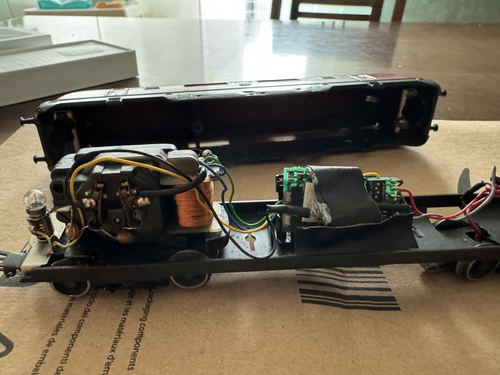

So so sieht also made in Germany aus mein erster geöffneter Zug
Hoffe die Fotos reichen

RonaldEU-AM
Hallo Kevin,
Es handelt sich um einen Delta Decoder, der auf die Nummer 60 eingestellt ist.
Ich habe selber keine Delta Decoder, daher kann ich auch nicht sagen ob es ein original Märklin Decoder handelt.

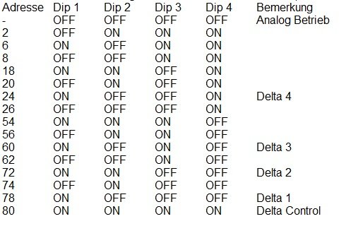

Hier eine Liste mit alle mögliche Nummern dieses Decoders
Adresse Dip 1 Dip 2 Dip 3 Dip 4 Bemerkung:
- OFF OFF OFF OFF Analog Betrieb
2 OFF ON ON ON
6 ON OFF ON ON
8 OFF OFF ON ON
18 ON ON OFF ON
20 OFF ON OFF ON
24 ON OFF OFF ON Delta 4
26 OFF OFF OFF ON
54 ON ON ON OFF
56 OFF ON ON OFF
60 ON OFF ON OFF Delta 3
62 OFF OFF ON OFF
72 ON ON OFF OFF Delta 2
74 OFF ON OFF OFF
78 ON OFF OFF OFF Delta 1
80 ON ON ON ON Delta Control
Die Beleuchtung ist nicht schaltbar und reagiert Analog.
Versuche bitte mal ob er mit die Nummer 60 fahrt.
Gruss aus die Niederlanden,
Ronald

Kevinleiff

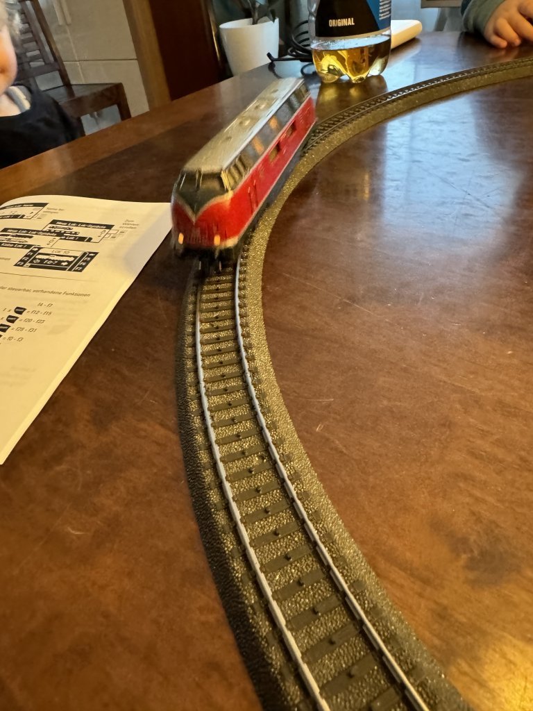

Danke sie läuft im ganz langsam fahrt bissen komisch Gerüche und Licht flackert etwas aber sie läuft danke
RonaldEU-AM
Das hört sich an ob der Motor gesäubert werden muß und neue Kohlebürsten und Öl braucht.
Das Licht flackert weil es nicht durch den Decoder geschaltet wird und kein Wechselstrom bekommt sondern der Digitalstrom.
