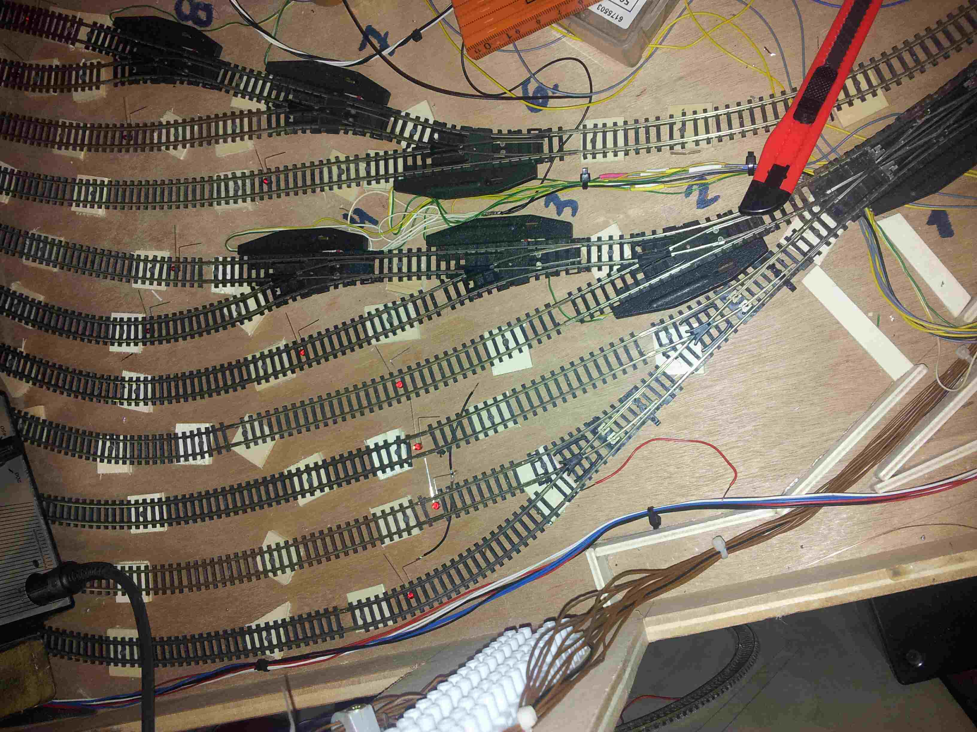

Hallo in die Runde,
ich hab mir mal Gedanken gemacht, wie sehe ich, wo die Trennstellen meiner Analogen Anlage sind, wenn man kaum Licht hat und die Freifläche nicht unnötiger Weise mit Signalen zupflastern will. Es handelt sich hier um die Ausfahrt der ersten Gleisharfe des Schattenbahnhofs auf Ebene -2.
Dabei ist mir die Idee gekommen, dass ich in die Gleise LEDs einbauen könnte und die auf Dauerstrom setze. Dann ist es eindeutig möglich die Trennstelle zu erkennen und dem Gleis zuzuordnen. Die LED muss frei bleiben, denn unmittelbar dahinter kommt die Trennstelle.
Das Foto zeigt hier nur den Anfang des Ganzen. Ich muss nun die LEDs alle verbinden und mit Heißkleber fixieren. Das folgt in den nächsten Schritten, die ich bei Gelegenheit machen möchte. Fotos folgen dann auch noch.
Zur Verwendung kamen hier die LEDs mit 3 mm Durchmesser. Das passt gut und genau zwischen die Schwelle und auch in der Höhe passt es sauber: 4 mm Unterlage unter der Schiene, 4 mm Schienenhöhe mit Schwellenband. Macht zusammen 8 mm Höhe. Damit kann nichts passieren wenn ich die Züge darüber fahre.

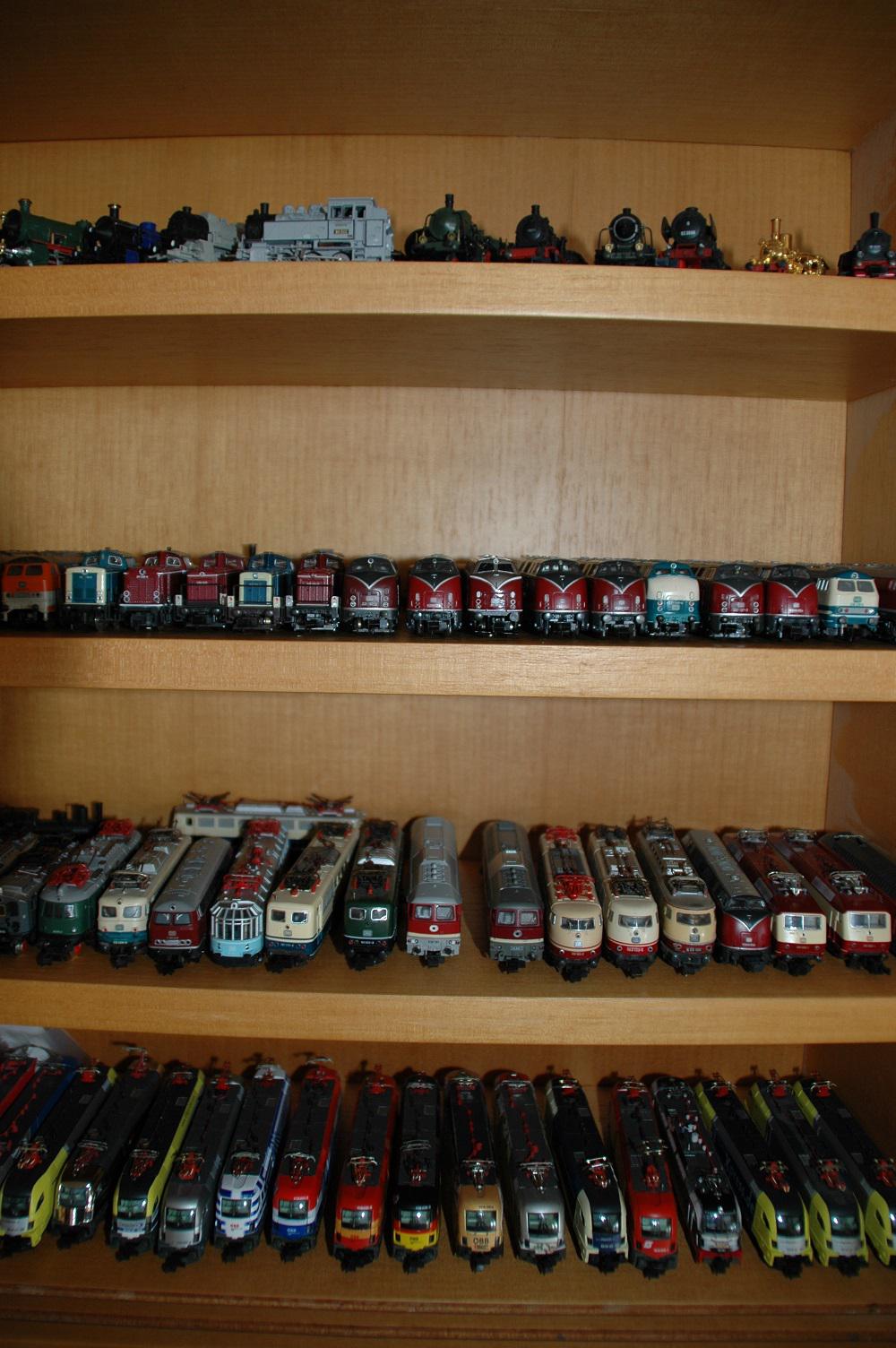

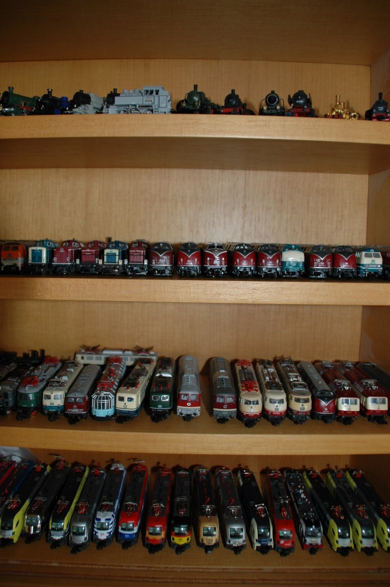

Versuche mal ein Foto meiner Sammlung einzustellen,
Danke Teddy für Dein Kommentar, der ehrt mich sehr, auch dann wenn ich mir einige Ideen auch von anderen abgeschaut habe und nachgebaut oder geändert nachgebaut habe.
ich hoffe man kann es sehen oder sichtbar machen. wurde mit 666kb.com bearbeitet

Hallo Gereon
Ist ja der Hammer! Und zu diesen Loks hast du bestimmt auch noch eine Hand voll Wagen.
Gruss Jimmy
Worauf du einen Lassen kannst. _ GRINS_
EC mit 103er Bespannung und 13 Wagen, oder den "Langen Heinrich": BR 043 + 043 mit 50 Erzwagen, Gegenleis kommt der "Lange Heinrich" mit 151 + 151 und 50 Erzwagen beladen.
