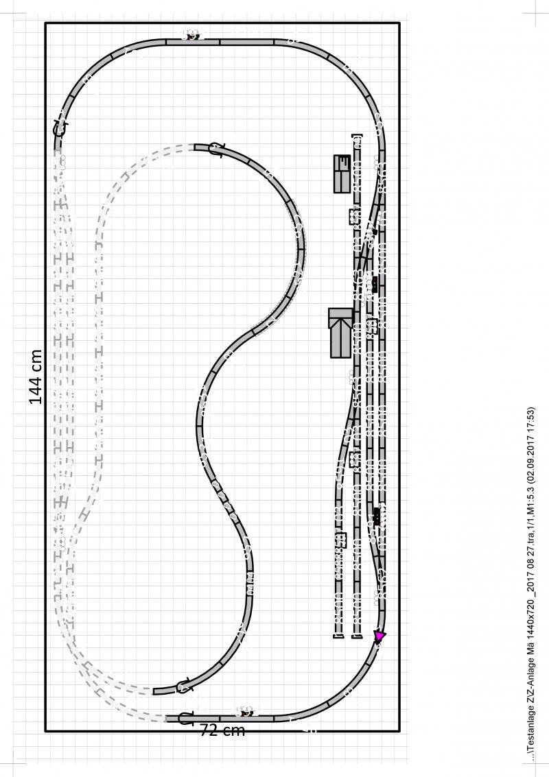

    Ich bin auch gerade am Bau einer kleinen Z-Anlage.
    Der Gleisplan wird ein geschlauftes oval werden. Das Ziel ist in erster Linie testen von Steuerungen, Fahren der Modelle und ein wenig Rangierbetrieb.
    Mein Senf zu deinen Fragen:
    Punkt 1: ja
    Punkt 2: ja
    Punkt 3: Du kannst auch die Schienen auftrennen (sägen, schleifen etc.) Bei Spur Z sollte der Spalt aber sehr klein bleiben.
    Punkt 4: kann ich (noch) nichts dazu sagen
    Grundsätzlich kannst du deine analoge Z-Anlage auch teildigitalisieren.
    Rückmeldungen und Steuerung der Weichen und Halteabschnitte mit Digitalkomponenten ausrüsten.
    Fahren kannst du weiterhin analog. Sind später interessante Z-Fahrzeug in digital greifbar, kannst du die Fahrsteuerung auch umstellen.
    Digitalisieren von analogem Z-Rollmaterial ist teilweise möglich. Meist ist der vorhandenen Platz das Problem.
    Welche Digitalsteuerung am besten passt kann dir sicher der Fachhändler deines Vertrauens erklären.
    Stefan
