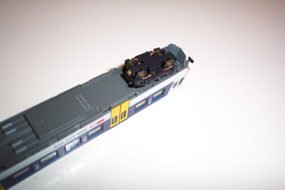

Tja und wie ich den Srom dafür in den Wagen bekomme wäre egal ob Leiste oder selbstbau schon das erste Hindernis. Bei Mittelleiter war das kein Problem aber hier weiß ich nicht wie.
Dunja
AW: Fragen
Also mein Schatzi kann damit was Anfangen :) . Eine Idee wo ich geeignetes Kupferblech herbekomme? Sufu kann ich mir sparen, da ich weder weiß nach welcher stärke ich gucken muss noch in welchem Rahmen sich die Preise bewegen und was davon teuer, bzw schnäppchen ist.
