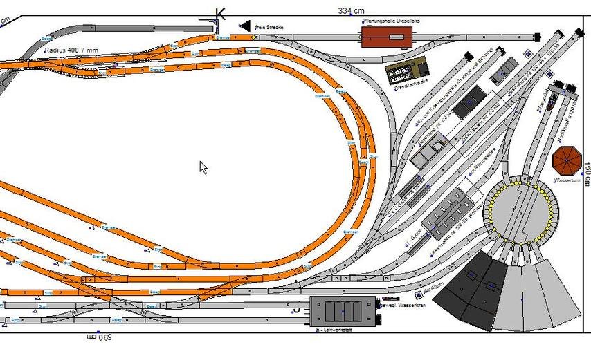

Hallo Modellbahnfreunde,
bin mit meiner Planung für meine neue Anlage (Märklin HO, K-Gleis) ziemlich fertig und habe mich in den letzten Tagen mit der Planung des Bahnbetriebswerkes auseinandergesetzt. Nach dem Studium von einigen Büchern und vielen Beiträgen in den Foren möchte ich euch das Ergebnis, mit der Bitte um Ergänzungen und Kritik, hier einmal vorstellen.
Ich hoffe ihr habt noch einige gute Tipps für mich.
Mit freundlichem Gruß
Dieter
AW: Bahnbetriebswerk
Hallo Dieter,
soweit ganz nett, hast Du denn auch Weichen für die Gegenspur eingeplant? Weil sonst gibt es doch eine ziemliche Rangiererei. :D
Hallo Micky,
ich habe Deine Frage nach den Weichen in einer Gegenspur fachlich nicht verstanden. Könntest Du mir das etwas genauer darstellen?
Dieter
Hallo Dieter,
wenn Du aus dem BW fährst wie kommst Du in die Gegenspur? Hast Du da dann Weichen vorgesehen oder nur die Bogenweichen die man auf Deinen Plan sieht? Ich hoffe Du verstehst jetzt meine Frage. :)
krook84

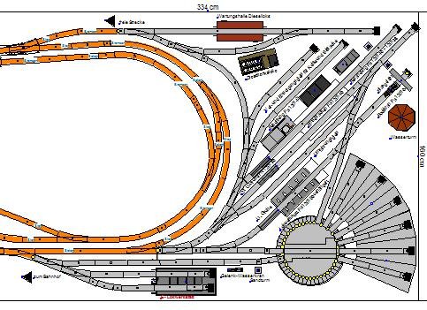

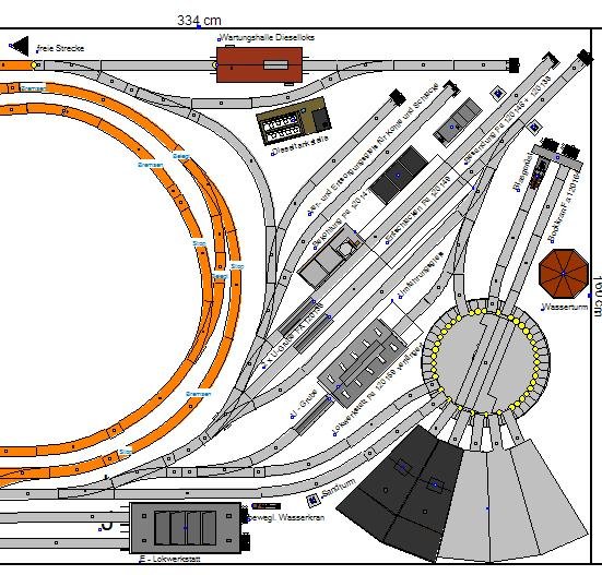

Hallo Micky,
Dein Beitrag vom 13.1.2011 hat mich ganz schön ins Grübeln gebracht. Deine Frage nach der Einfahrt in die Gegenspur hat mich zu einer teilweisen Umplanung des BW veranlasst. Ich hatte mich so auf das reine BW mit seinen Betriebsabläufen konzentriert, dass ich die nähere Umgebung, sprich Ausfahrt aus dem BW und Wiedereingliederung in die Hauptstrecke völlig aus den Augen verloren habe. Ich habe nochmals ein Bild des engeren BW und ein Zweites mit den Anschlussgleisen an die Hauptstrecke angehängt. Man muss zwar immer noch ein bisschen rangieren, aber ich denke das gehört auch zum Spielspaß dazu.
Ist diese Lösung so machbar?
Dieter
