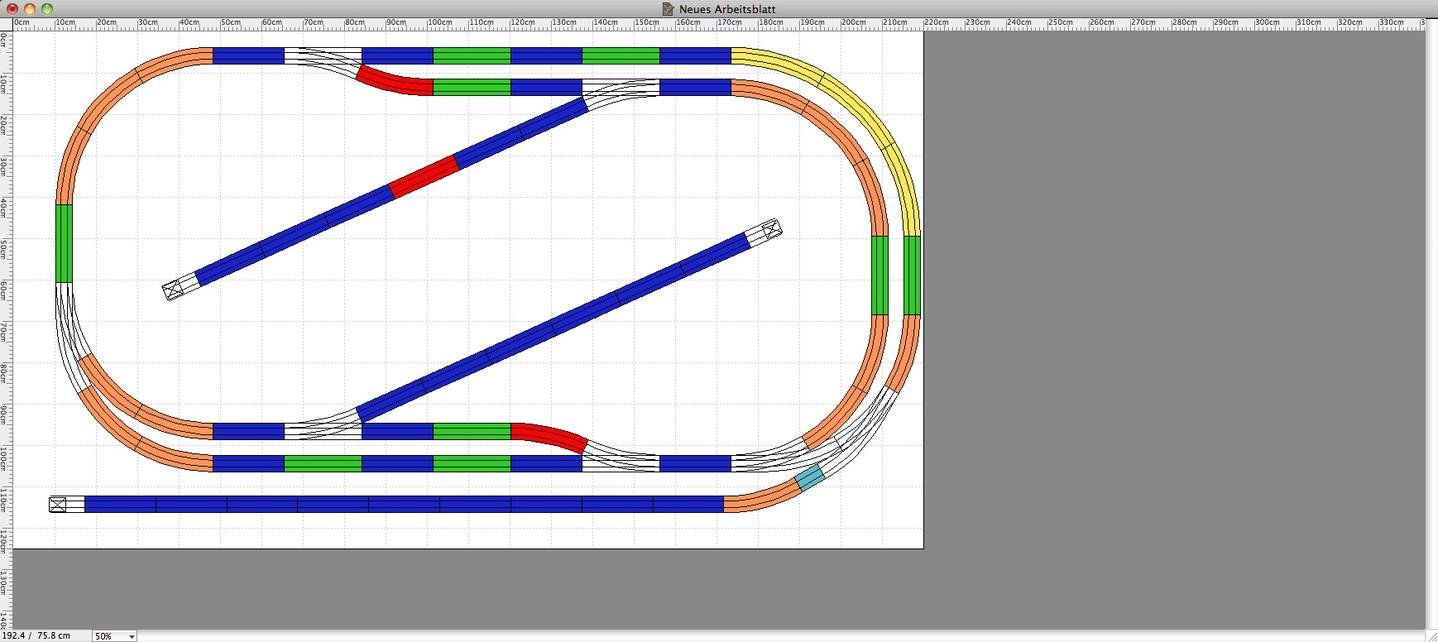

Meine kleine Spielbahnanlage mist jetzt 2,2m x 1,2m, eine Einspeisung am Bahnhof und sonst nirgends. Die Anlage beinhaltet nun 7 Weichen (Digital), wovon 3 je auf ein Abstellgleis führen.
Drauf 3 Züge.
Guss Dominik
jep007
AW: Anlagengrösse bei Mobile Station 2
Das wäre ein Bild meiner kleinen Bahn. Die Masse sind 2,20m x 1,20m. Unten links im ersten rundum gehenden gleis ist eine Einspeisung.
Grüsse Dominik
Hallo Dominik
Als "falsch" würde ich das jetzt nicht bezeichnen. Es kann aber je nach Decoder dazu führen, dass eine Lok auf der einen Seite schneller fährt als auf der Anderen (Decoder ohne Lastregelung) und/oder dass die Beleuchtung merklich dunkler ist als auf der anderen Seite.
Ich hatte vor allem das Problem, dass mir auf der gegenüberliegenden Seite eine Lok fast nicht mehr losfahren konnte.
Die zwei Mal 2.5m Kabel verhindern seither sämtliche solcher Probleme auf meiner Spielanlage (im Bild fehlen die Kabel noch).
Konkret würde ich dir empfehlen die Einspeisung bei der geraden, grünen ganz links und den beiden geraden, grünen ganz rechts zu machen. Damit solltest du vor Überraschungen bewahrt werden.
jep007
Hallo Teddy
Danke für die Infos, ich habe jetzt mal 3 Züge drauf, 1x mfx, 1 x fx und 1 x ganz einfacher decoder. Es laufen eigentlich alle recht gut. Die Beleuchtung ist überal gleich ohne schwankungen. Ich weiss jetzt nicht ob ich das noch nachrüsten soll und vorallem wie?!
Hätte mmir da jemand genauere infos? Bringt es mir auch wirklich etwas?
Gruss Dominik
